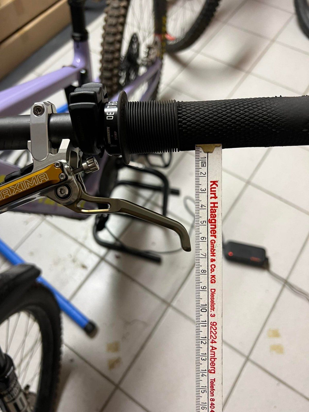

Im Verhältnis zum hohen Mehrpreis gegenüber Cura&Co, fraglich ob sich dass dann auszahlt bzw bereit ist auszugeben.Ja, du hast recht. Die DTR ist dann stärker, aber nicht signifikant oder eben doch.![]()

Wenn dir die DRT/Maxima nicht passt verkaufst sie eben wieder zum Neupreis.Wie geschrieben: Kaufen tut man sowas doch nur einmal und dann muss es passen. Normalerweise müsste man eine Bremse wie die Maximal aufgrund ihrer Preises erst mal zur Probe fahren.

Ja, geht problemlos!Kann man am Sattel der Maxima eigentlich den Winkel des Leitungsabgangs verstellen?
Danke euch beiden! Würdet ihr mir auch verraten wie das geht?Ja.
edit.: da war jeman schneller![]()
Die Schraube leicht lösen und den Anschluss drehen, dann die Schraube wieder festziehen. Wenn man sie zu stark löst, kommt Öl raus (vielleicht sicherheitshalber die Beläge raus nehmen), wenn man sie zu wenig löst, bewegt sich nix. Ist eigentlich nicht schwer.Danke euch beiden! Würdet ihr mir auch verraten wie das geht?
