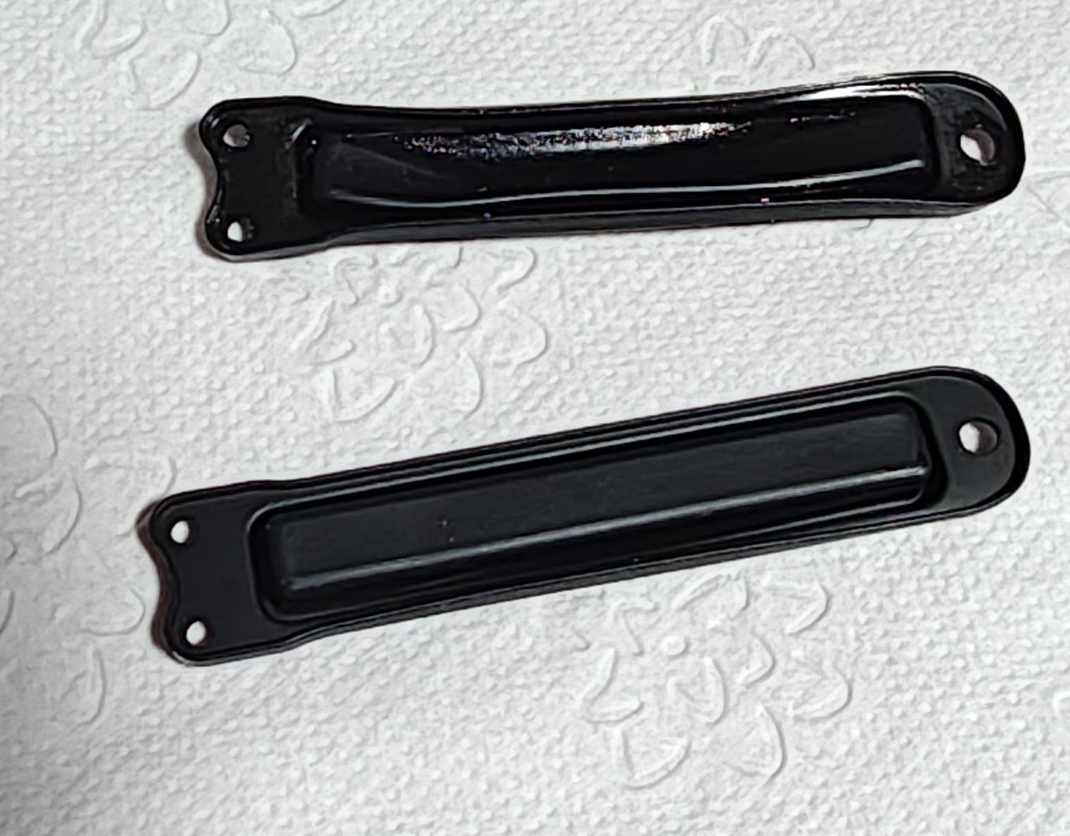

Hatte kürzlich auf beiden Rädern einen Ausfall der Vorderbremse. Auf einen Schlag Druckpunkt weg und konnte den Hebel zum Lenker ziehen.
Hab bei der einen jetzt den AGB aufgemacht und das kam zum Vorschein:
Durch eine neue Membran ersetzt und entlüftet. Bekomme keine Luft mehr raus. Aber wenn ich am Hebel zieh, dann fühlt es sich sehr matschig an und kann bis zum Lenker ziehen, ohne, dass bei den Kolben groß was passiert. Hat jemand ne Idee was ich falsch gemacht haben oder das Problem/Fehler sein könnte?

Hast Du die Schrauben vom AGB sanft angezogen? Zumindest bei der Piccola kann man die Membran beschädigen wenn die Schrauben zu fest angezogen werden.
Hast Du nur die Membran getauscht oder gleich einen ganzen Service am Geber gemacht? Hebel bis zum Lenker ziehen ist ja bei Luft im System oder defekter Primärdichtung möglich.

Die Schrauben werden da nur ca. 4 Umdrehungen angezogen.
Macht es einen Unterschied ob Du schnell oder langsam am Hebel ziehst?
Ja genau, nach dem hab ich die Schrauben angezogen.
Wenn ich langsam am Hebel ziehe, dann komm ich ohne großen Widerstand zum Lenker.
Schnell: erst ohne Widerstand, aber der Hälfte kommt dannn ein matschiger Widerstand, aber geht bis zum Lenker. Macht das Sinn wie ichs beschreib?

Bist du gestürzt oder ist das Rad blöd auf die Bremse gefallen? Eventuell könnte die primär Dichtung defekt sein.
das klingt sehr stark nach Primär dichtungs defekt.
