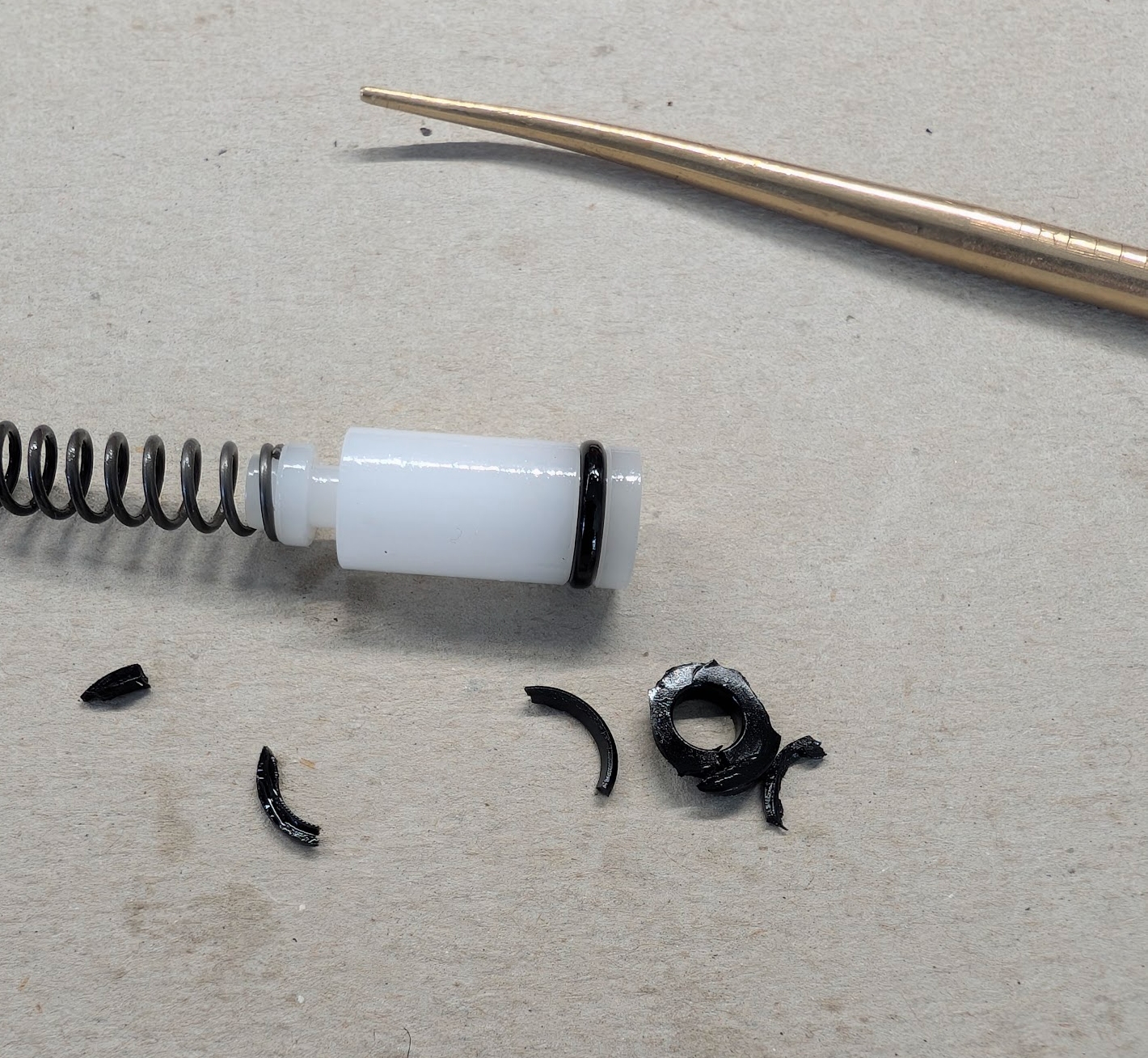

Ich hatte bei mehreren PCAs das Problem, dass die Kolbenlaufbahn zerkratzt war.
Auch wenn die DRT hier nicht so anfällig ist, aber evtl macht es ja tatsächlich mehr Sinn die Pumpen mal einzuschicken?
Jetz hast Membranen gekauft und getauscht, (obwohl die Pumpen außen garnicht ölig waren?) kaufst nochmal ein paar Servicekits (wo wieder Membranen dabei sind), tauscht die Geberkolben und alles auf die Gefahr hin, dass die Kolbenlaufbahnen zerkratzt sind und du in ein paar Wochen wieder Probleme mit den Dichtungen hast.
Wie alt sind die Pumpen denn? Ich würde jedenfalls keine Geberdichtungen tauschen, ohne vorher genau abzuklären was die Ursache war bzw. ohne vorher genau zu prüfen wie es um die Kolbenlaufbahnen steht.

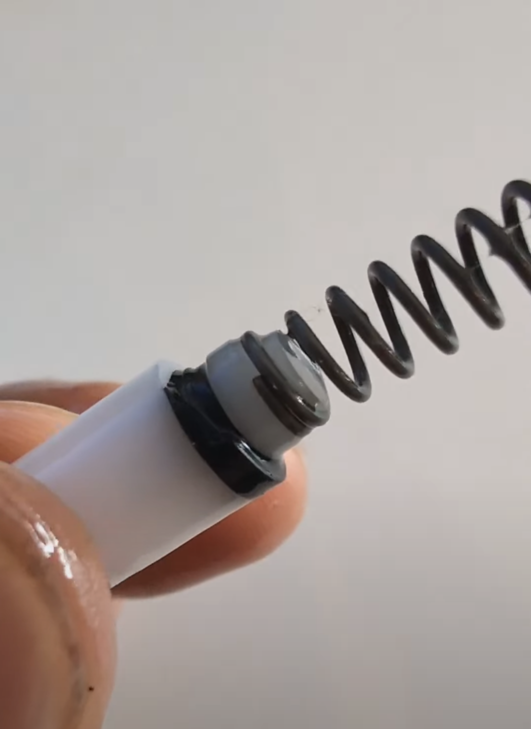

Hatte kürzlich auf beiden Rädern einen Ausfall der Vorderbremse. Auf einen Schlag Druckpunkt weg und konnte den Hebel zum Lenker ziehen.
Hab bei der einen jetzt den AGB aufgemacht und das kam zum Vorschein:
Durch eine neue Membran ersetzt und entlüftet. Bekomme keine Luft mehr raus. Aber wenn ich am Hebel zieh, dann fühlt es sich sehr matschig an und kann bis zum Lenker ziehen, ohne, dass bei den Kolben groß was passiert. Hat jemand ne Idee was ich falsch gemacht haben oder das Problem/Fehler sein könnte?

Das gleiche Thema der verformten Dichtungen habe ich immer mal wieder, bin mal gespannt was der TS Spezialist hier dazu sagen kann. Betreue hier in meiner Gruppe als Hobbyschrauber ca. 6 Maximas. Ich hab da lediglich eine Vermutung und zwar das beim entlüften zu stark an der Spritze gezogen wird nachdem an der Bremszange bereits die Bleedingschraube wieder verschlossen ist.
Ich wechsel dann lediglich die Dichtungsmembrane. Kann natürlich auch eine andere Ursache haben. Bin mal gespannt ob hier jemand weiterhelfen kann.
Lese mal die letzten Seiten des Piccola Threads ... Es wird behauptet dass das Bionol die Membran spröde machen bzw. nicht ganz kompatibel mit dem Bionol sein soll. Nichts Offizielles, nur Hörensagen ohne konkrete Beweise oder Stellungnahme seitens Trickstuff.
Aber wie ein Irrer würde ich auch nicht Unterdruck ziehen, zumal der Sinn dahinter auch fraglich ist. Hätte da mehr Angst dass ich mir über den Sekundärraum eher mehr Luft ins System als aus dem System ziehe 😅
Außerdem ist die verhältnismäßig lange Membran nur relativ leicht durch den Deckel fixiert. Nicht dass man die dann aus dem Sitz zieht 🤷🏻‍♂️
Hab lediglich ne Piccola HD, bei der ich beim Entlüften die gesamte Pumpe mit Öl einsaue. K.A. wie das bei MXA und DRT ist... Könnte aber auch sein dass das Öl dann durch die Schnüffelbohrung an die Membran kommt und dann dort dem Sauerstoff ausgesetzt ist und von dort das Problem herrührt 🤔 Von innen sollte das System ja rel. luftfrei sein.
Leider gibt es keine näheren Infos wie bzw. mit welchem Versuchsaufbau die ehemaligen Trickstuff MA's die Inkompatibilität von Bionol zu NBR ermittelt haben 🤷🏻‍♂️ Auch ist unklar ob der Hersteller Danico nicht im Laufe der Zeit die Qualität des Bionols "verkackt" hat.
