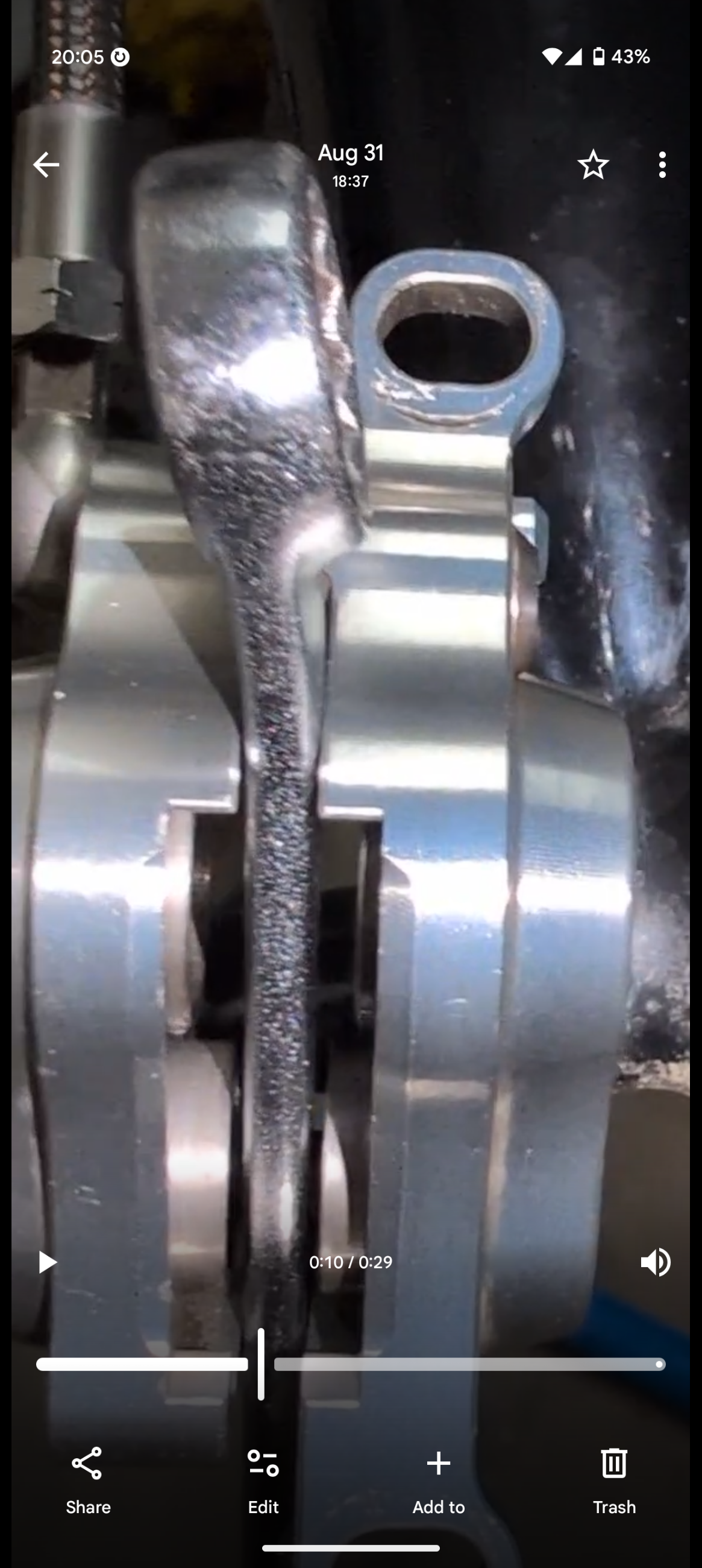

Hat jemand noch Tipps zum mobilisieren der Kolben abseits des üblichen reinigen, mit Silikonöl schmieren und mehrfach rein und rausdrücken? Hat bei mir leider alles nicht geholfen. Aufgefallen ist es mir durch ungleich abgenutzte Beläge.

Wie nutzen sich die Beläge denn ab? In den aller, aller wenigsten Fällen hat der ungleichmäßige Verschleiß von Belägen etwas mit ungleichmäßig ausfahrenden Nehmerkolben zu tun.
So wie die Kolben bei dir ausfahren, wird die Bremse in der Praxis perfekt funktionieren.
Sie nutzen unterschiedlich stark ab, so als würde zwei Zylinder stärker drücken als die beiden anderen.
Hab gerade mal gemessen,vorne die Beläge haben zusammen auf der einen seite 7,4mm, auf der anderen 6,7mm. Hinten sind es 6,7mm vs. 6,1mm. Anbei noch ein Foto vom hinteren Sattel, da fahren die Kolben ähnlich ungleichmäßig aus

Ok, danke,also ignorieren bzw. Mal Seiten tauschen
