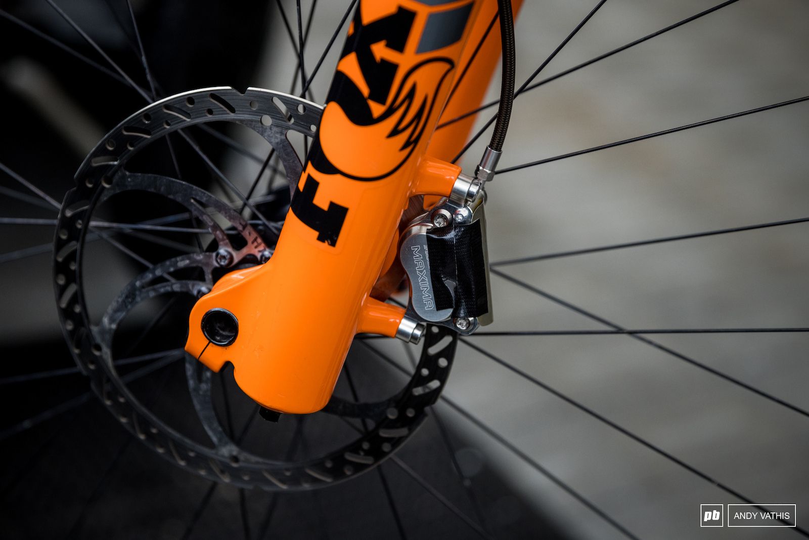

Fotoalbum sagt die Jungs fahren kleinere Scheiben
