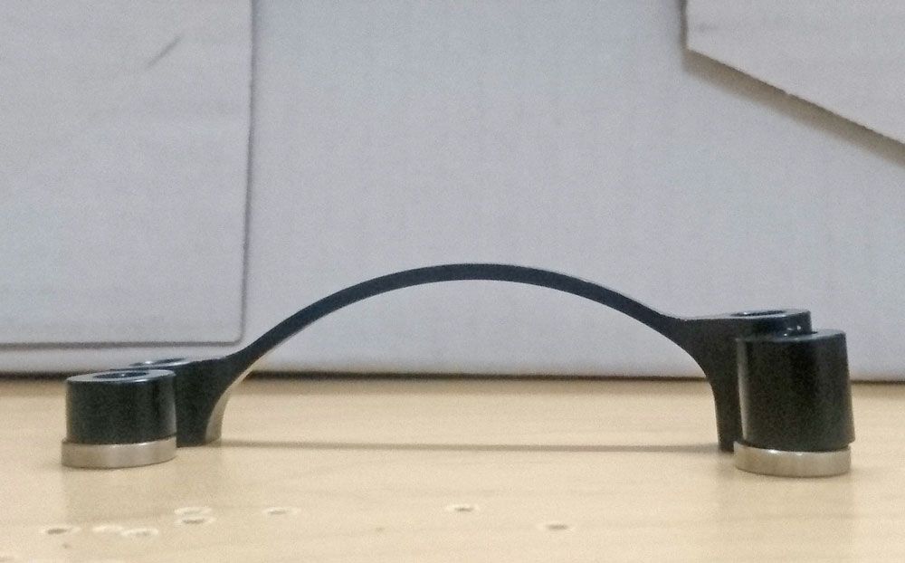

Nachdem die Ausrichtung des C21 Sattels mit dem Trickstuff +20 CNC Adapter perfekt gepasst hat bin ich davon ausgegangen, dass auch andere Trickstuff Adapter passen werden.
Hauptsächlich aufgrund der genialen, neuen Titanschrauben und wegen der cleaneren Optik (die im Nachhinein gesehen wegen der zusätzlichen silbernen Scheibchen garkeine ist) wollte ich auf den Hülsenadapter wechseln:
Für mich unverständlich warum dieser auf einer Seite über 1mm kürzer ist.
Trotzdem mal montiert, aber das Resultat ist wie zu erwarten, dass der Bremsbelag damit völlig schief auf die Scheibe trifft und auf der einen Seite nun wieder einen Millimeter übersteht.
Somit werde ich weiterhin den normalen CNC Adapter fahren zumindest aber mit den neuen Titanschrauben und neuen Scheibchen.
Die hingegen sind genial. Super verarbeitet, tolle Kopfform, sehr leicht.
Die Ausrichtung des Sattels funktioniert damit auch besser. Bei der glatten Oberfläche der Stahlschrauben (welche ja auch noch gekürzt werden mussten....) hat es immer mehrere Anläufe gebraucht, da zu wenig Reibung zwischen Scheibchen und Schraubenkopf war.
Jetzt muss es die nur noch in schwarz geben, aber Trickstuff zählt ja leider zu dem gefühlt einem Prozent die silberne Schrauben bevorzugen.
Ich wette auch der C21 Sattel würde mit schwarzen Schrauben (statt Alu natur, Titan natur, Edelstahl natur...) und ein wenig modernener Laserbeschriftung (kein C21 in Serifenschrift!) ähnlich beliebt werden wie die Pumpen. :cool:
