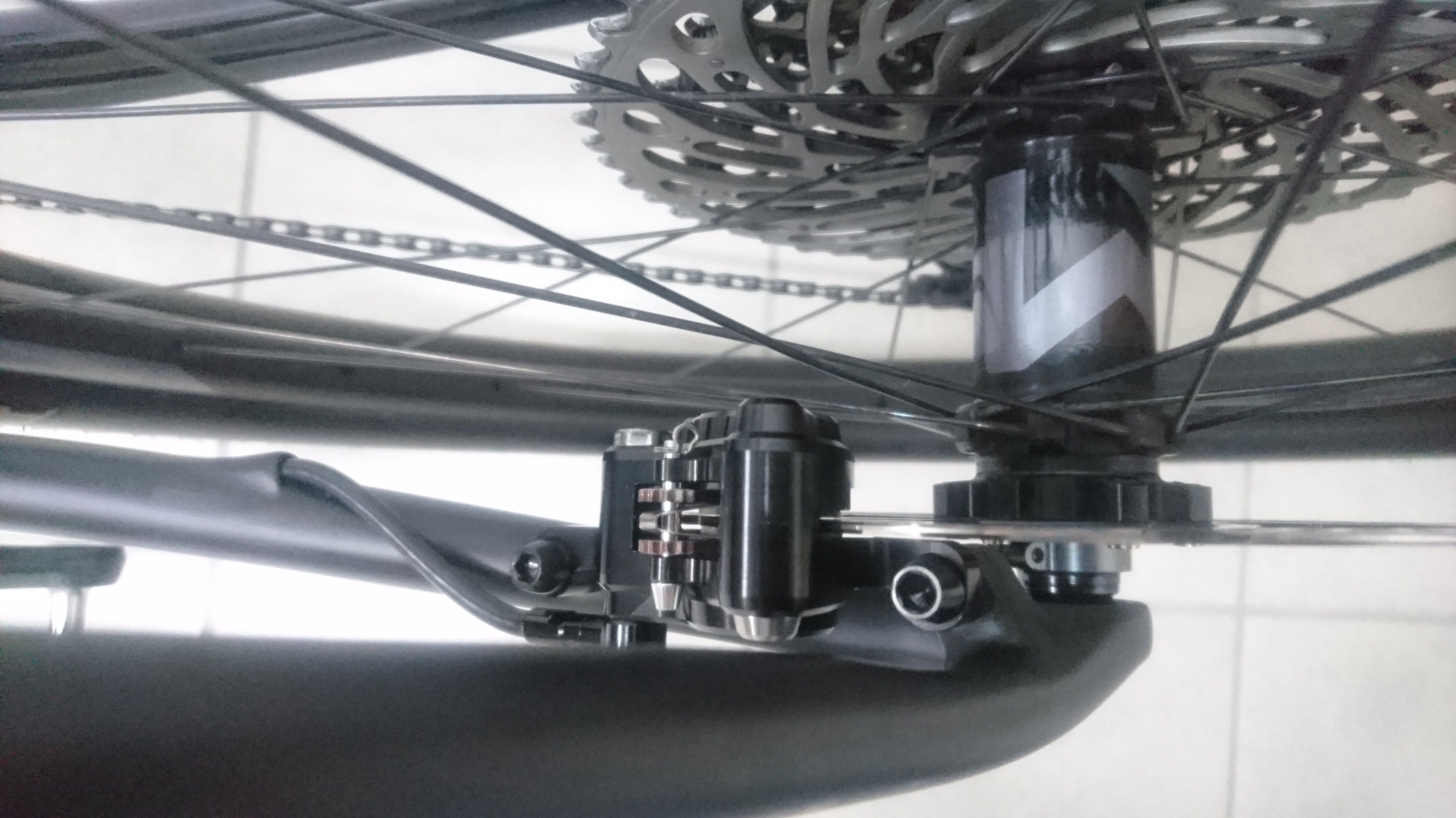

Hallo ein Bild sagt mehr als.,..
wenn ich meine Bremse mit dem kleinen Finger bis an den Lenker drücken kann, und trotzdem keine Bremswirkung habe. Ich sage keine Bremswirkung, dann hat das nichts mit dem Bremsbelag zu tun , welcher noch genug Belg hat
wie gesagt: MXW hat vermutlich Luft drin. Wo sie herkommt, wollen wir herausfinden.
Wollte ich auch gerade schreiben, als ich das Bild gesehen habe.
Die Erklärung mit den Belägen ist zwar plausibel aber nicht für diesen Fall hier.

Mein Piccola Sattel (C21) war mit Shimano oder auch Ashima +20 PM Adapter zu weit innen und hat auf den Stegen der 180er Dächle UL gebremst.
Mit Trickstuff Adapter passt es jetzt perfekt, dieser ist über 1mm länger als die Anderen...
An welchem PM Standard orientiert ihr euch da?
Das Problem kannst du mit jedem Hersteller bekommen. Die Normung existiert nur für den PM Mount selbst, egal ob PM6 oder PM7.
Wie der Sattel genau aufgebaut ist entscheidet der Hersteller. Da kann sich z.B. die Position der Kolben unterscheiden, oder wie lang der Sattel an der Oberkante ist. OHNE Adapter ist sichergestellt, dass der Sattel richtig sitzt. Muss der Sattel aber mit Adapter verschoben werden, dann weiß nur der Hersteller des Sattels wie dieser optimal verschoben werden muss, um zu passen. Bzw. es macht nur für den Hersteller Sinn, den passenden Adapter zu bauen. Shimano wird keinen Adapter für SRAM bauen, etc.
Deswegen SOLLTE der Adapter vom Hersteller genommen werden. Wenn ein Adapter an einer Fremdbremse passt, ist das Zufall. Kommt aber natürlich öfter vor, weil es in der Natur der Sache liegt, dass die Maße nicht weit auseinander liegen.
