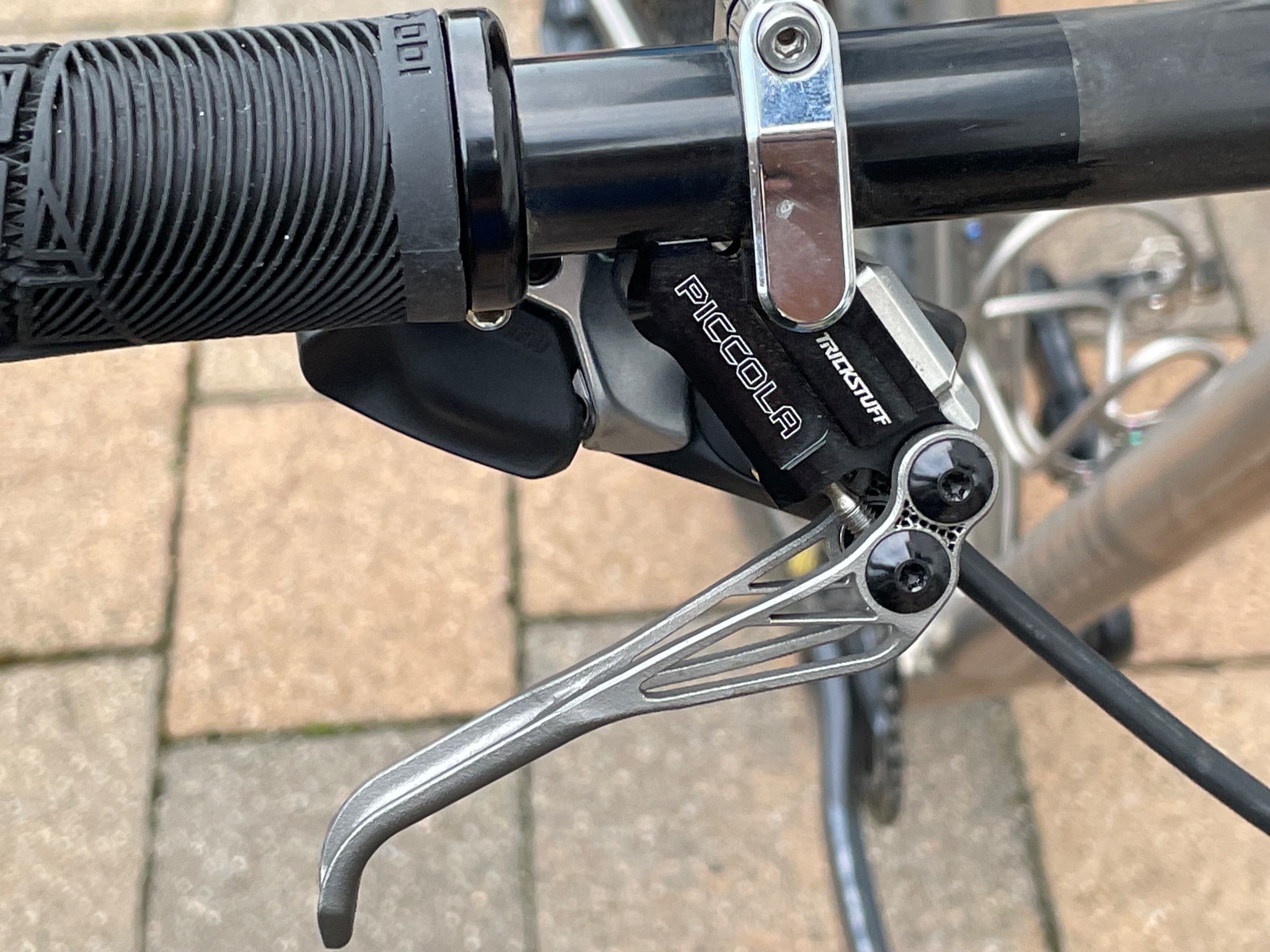

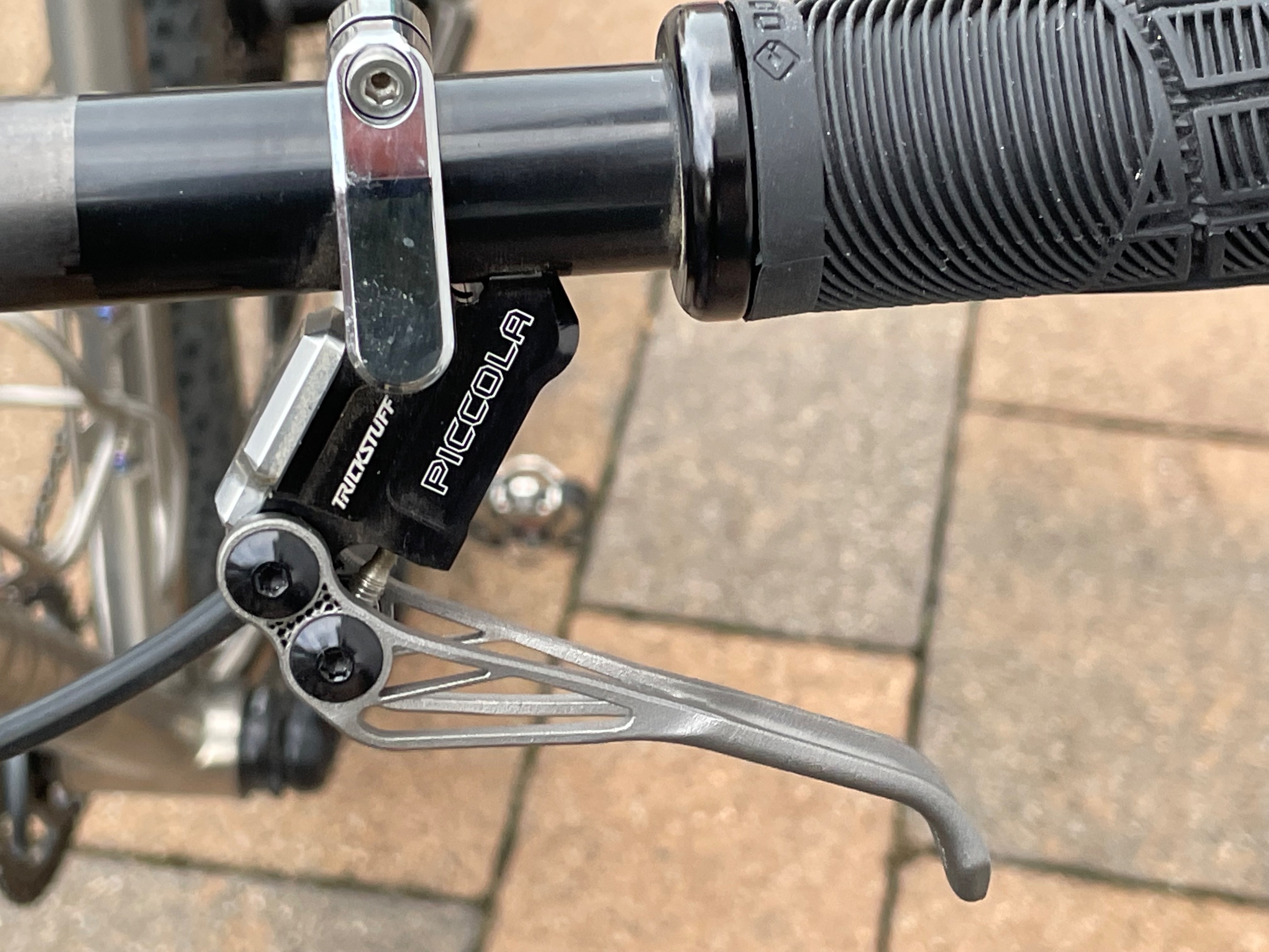

Ich hatte ja vor wenigen Wochen die TS bei einem Bekannten auf dem Titanrad gesehen, ganz hübsch:
