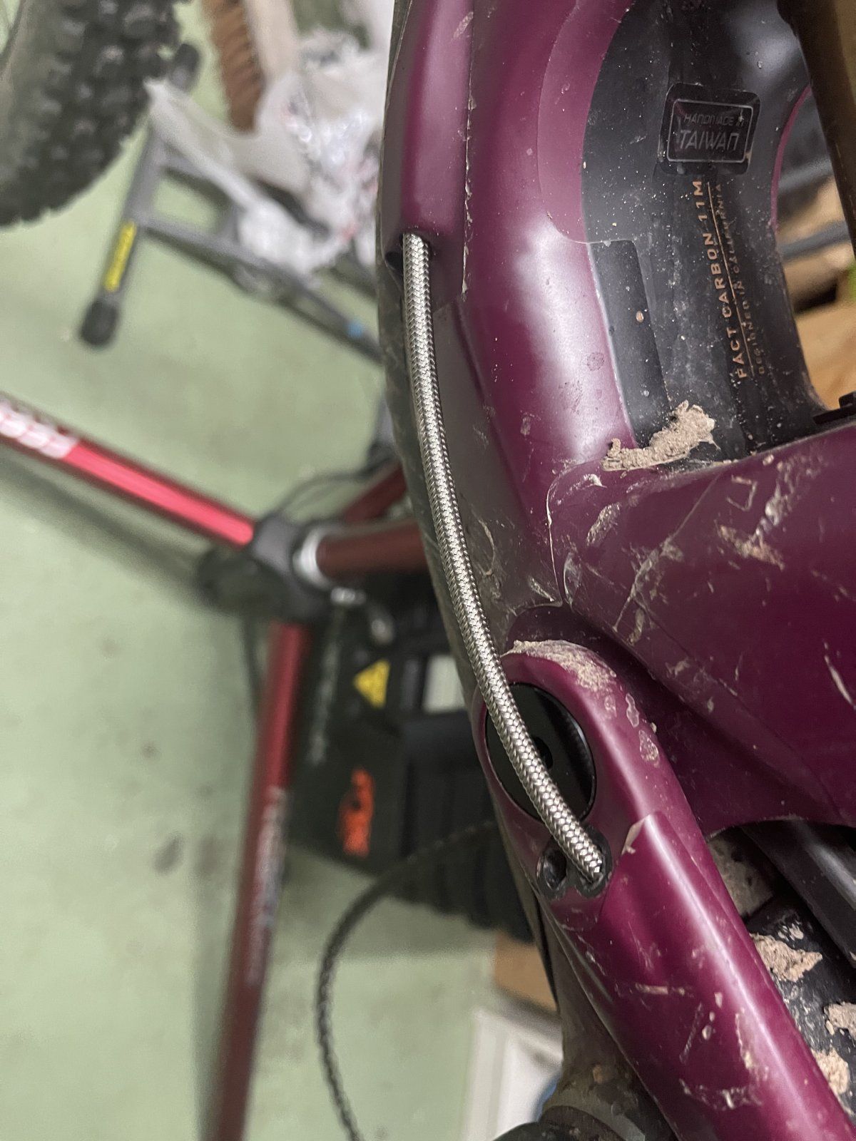

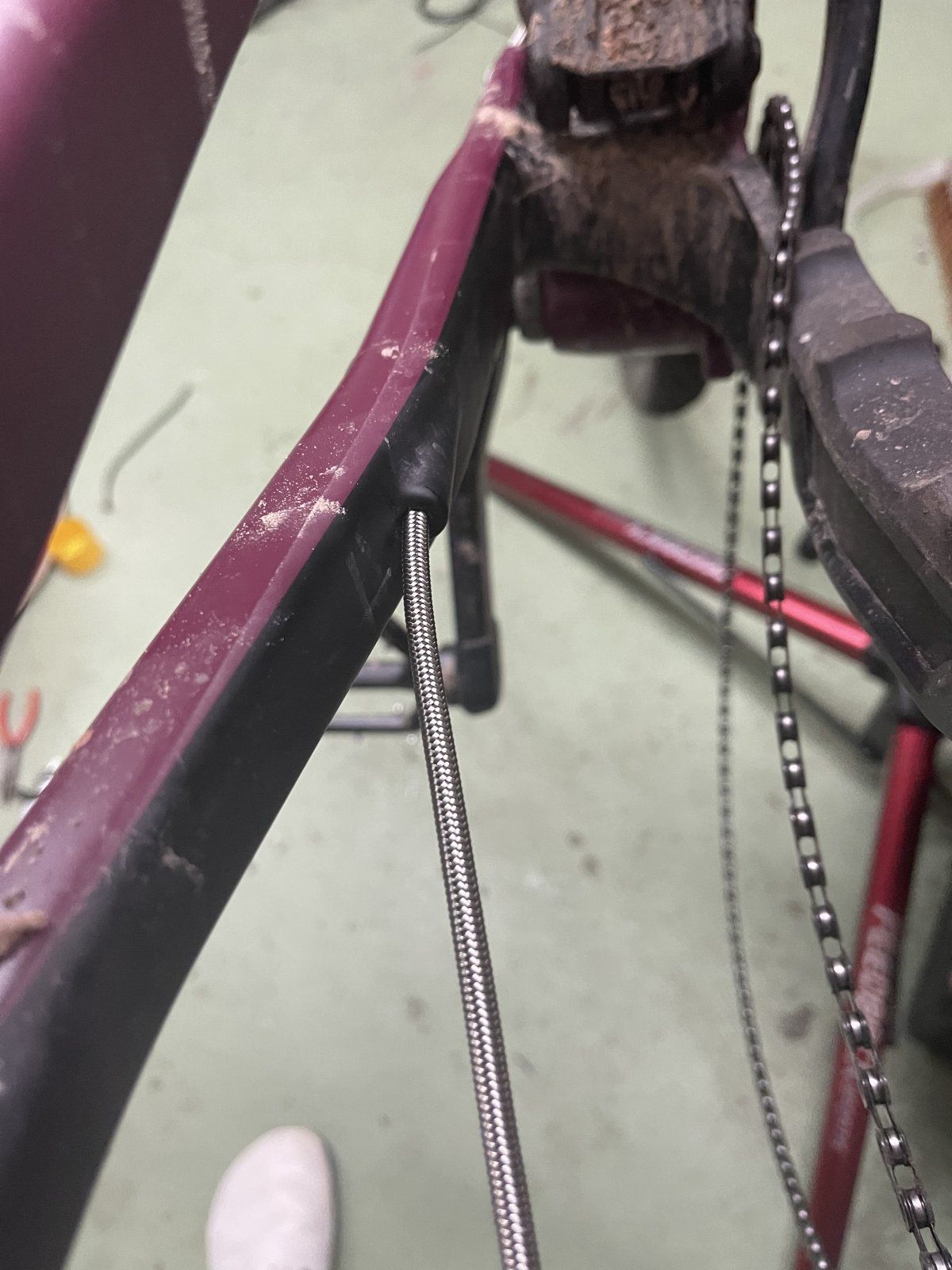

Nach dem ich mir von Knipex die Drahtseilschere geholt habe kann man doch tatsächlich die Leitung durch den Rahmen bekommen und die Mutter geht auch drüber , nicht so ein Gefummel und eigentlich unmöglich mit der Jagwire Zange .
War einfach nicht die richtige Zange.
Gruß Oli

Ich habe eine neue Maxima erstanden, und wie befürchtet bekomme ich die Leitung der HR-Bremse nicht durch den Rahmen. Daher möchte ich den Kunststoffmantel der Leitung entfernen und brauche dann aber eine neue Überwurfmutter, damit diese richtig auf der blanken Leitung sitzen.
Hinten würde ich einfach die Leitung montiert lassen und den Kunststoff unter der hinteren Mutter lassen, wo er ist.
