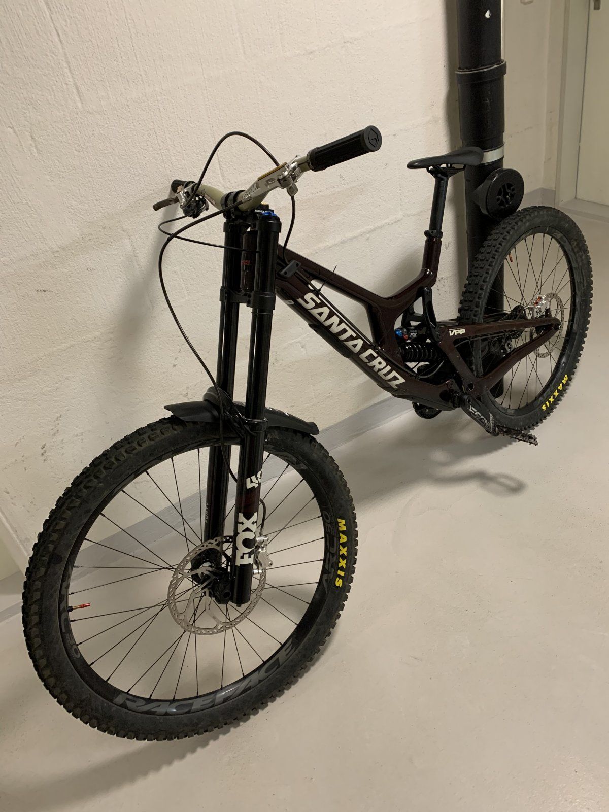

Hallo zusammen, konnte heute auch eine Maxima ergattern, die wird ihren Platz am DH Bike bekommen...
Leider passen die normalen Shimano Postmount Adapter +20mm nicht, der Adapter kommt am Bremssattel an. Passen evtl. auch noch andere Adapter oder kann ich nur die CNC Dinger von Trickstuff fahren? Komisch dass das noch niemandem aufgefallen ist, oder stell ich mich einfach nur zu blöd an?
Gabel hat ne 203mm Aufnahme und ich habe die 223mm DH Disk montiert.
Die CNC Adapter gefallen mir ja schon, aber die gibts nur noch mit Titan Schrauben und das will ich nicht an der Bremse haben...
Leider macht sie den Eindruck als wäre sie auch nicht wirklich korrekt entlüftet, hinten hat sie jedenfalls einen sehr schwammigen Druckpunkt...
Danke und LG
Danke und LG
Nimm Magura Adapter, da hast mehr Platz

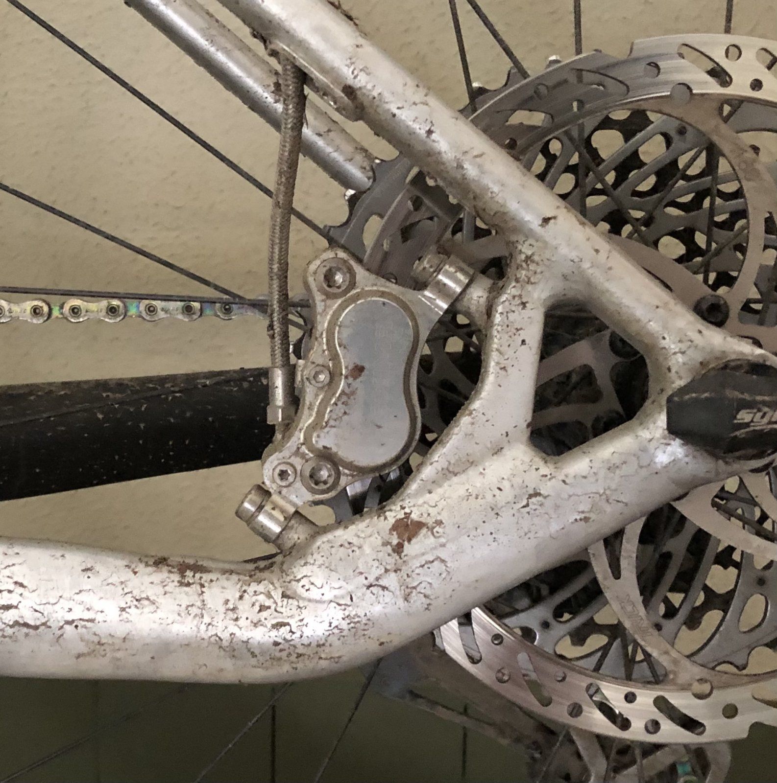

Ich hab eine Frage an die Maxima Fahrer die Probleme mit Luft/Druckpunkt haben, kürzt ihr Eure Leitung nicht ?
Die vordere Leitung in original Länge war mir viel lang und nach dem kürzen wird entlüftet.
Bei der Durchführung im Rahmen muss ja auch die Leitung getrennt werden.

Ich habe sie noch nicht gekürzt, aber beide Leitungen sind deutlich zu lang, wird sicher in den nächsten Tagen erledigt und natürlich danach entlüftet. Aber ab Werk sollte das ja eigentlich schon zu erwarten sein, vor allem weil man die Leitungen ja auch passend bestellen kann. Es gibt aber durchaus noch Räder mit aussenliegenden Bremsleitungen...
