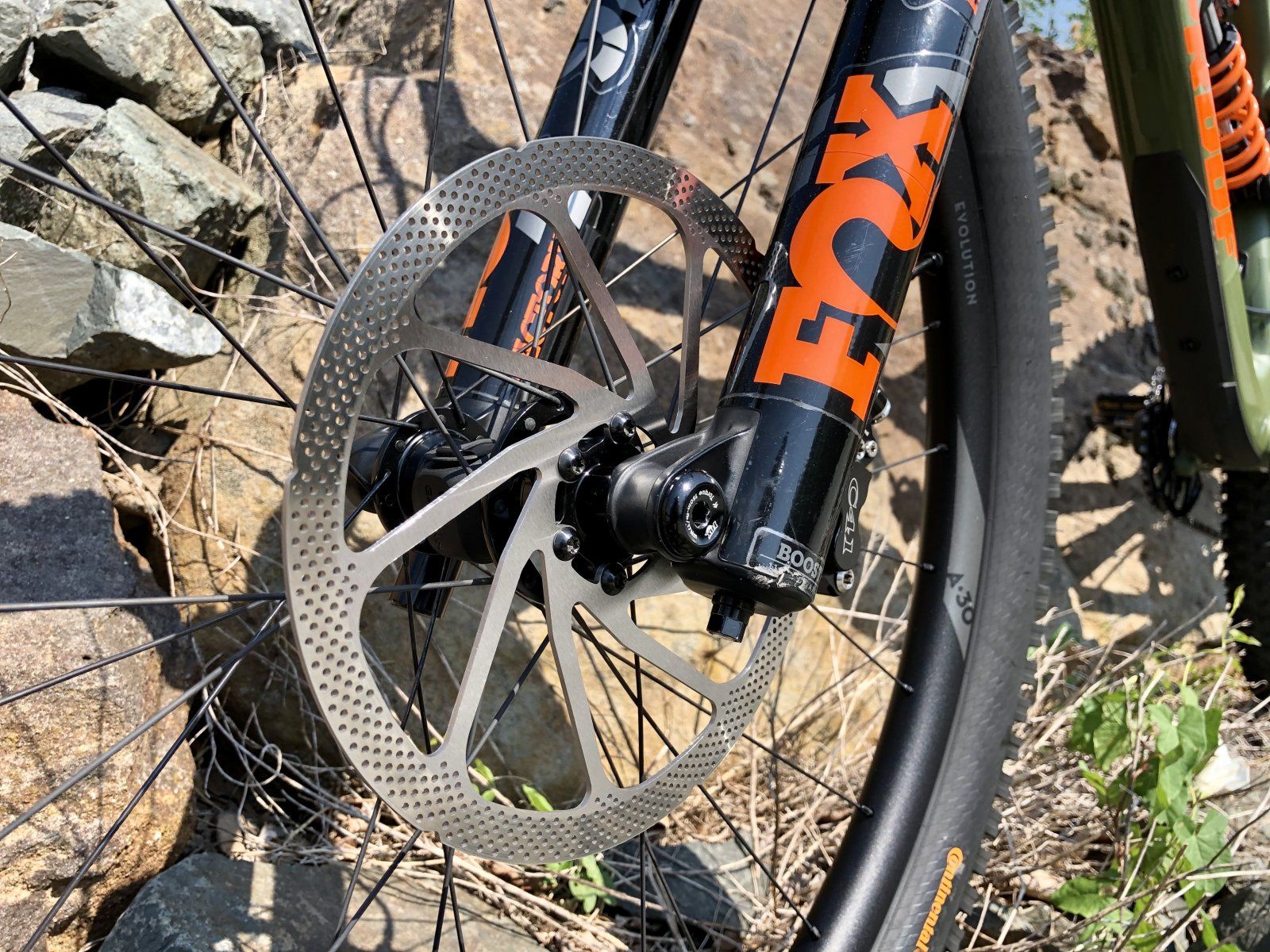

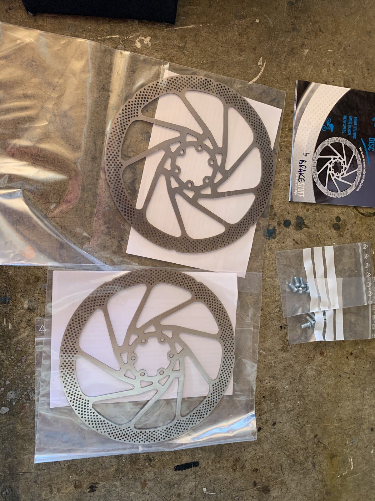

ich brauche noch Scheiben für meine Maxima.
Ist jemand von 220mm auf 200mm zurück gegangen?
Habe an Dächle oder Brakestuff Punch gedacht.
Was fahrt Ihr so?

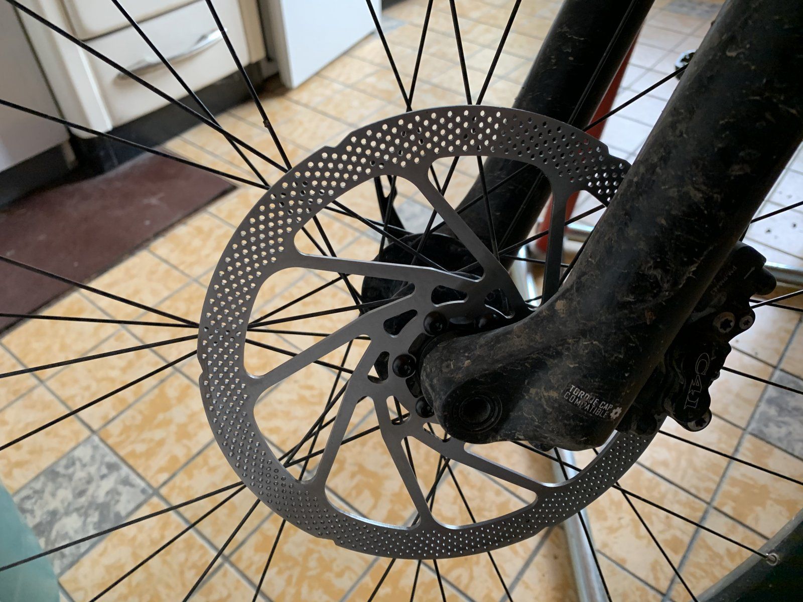

nimm die Punchdisk von Brakestuff, ich persönlich finde die besser :)
V.A. hält die auch ihr Nennmaß ein und man bremst nicht auf der Fase 🤦🏻‍♂️
Ich fahre an ner Piccola HD die punch discs mit XT design
Gut, das Einbremsen dauert gefühlt ne Ewigkeit (weil wärmebehandelt und viel Material auf dem Ring) aber dann packt die ganz schön zu.
Einziges Manko, die Scheiben neigen auf Asphalt zum Singen (hängt aber auch von den Reifen und Druck ab - ich fahre den Kaiser VR und HR) und im Gelände bei sporadischen Schlägen "klingelt" es ab und zu, ich vermute es liegt am höhren Gewicht des Reibrings bzw. den "filigranen" Stegen oder dem Bereich um die 6-Loch Aufnahme. Mit Sram Centerline, G2 (200er) und Trickstuff Dächle UL (203er) keinen "Gesang" gehabt.

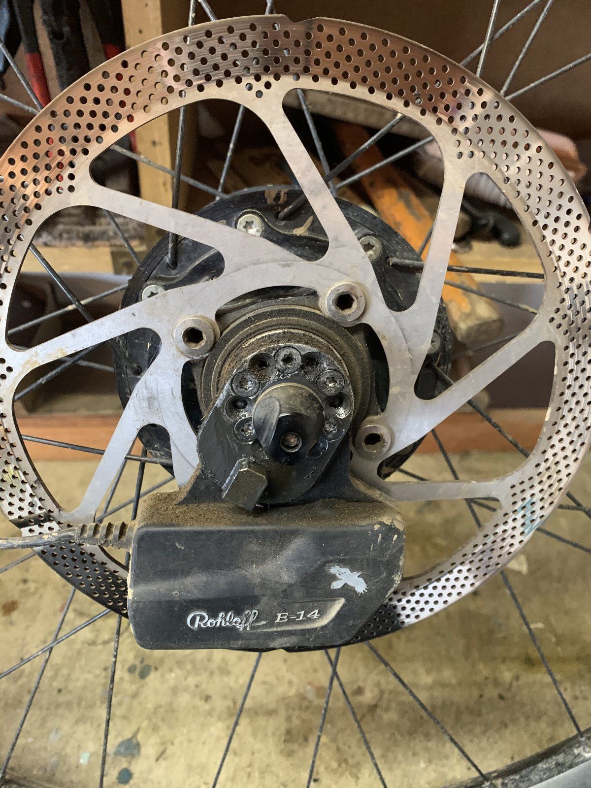

Hi ich fahre 203 in 2,3 mm und habe als Bremse eine Direttissima, die Rohloffscheibe hat mir Torsten vor 2 Jahren extra angefertigt. 8-)
Bin damit schon mehr als 7000 km und ca. 250.000 hms/tms gefahren
