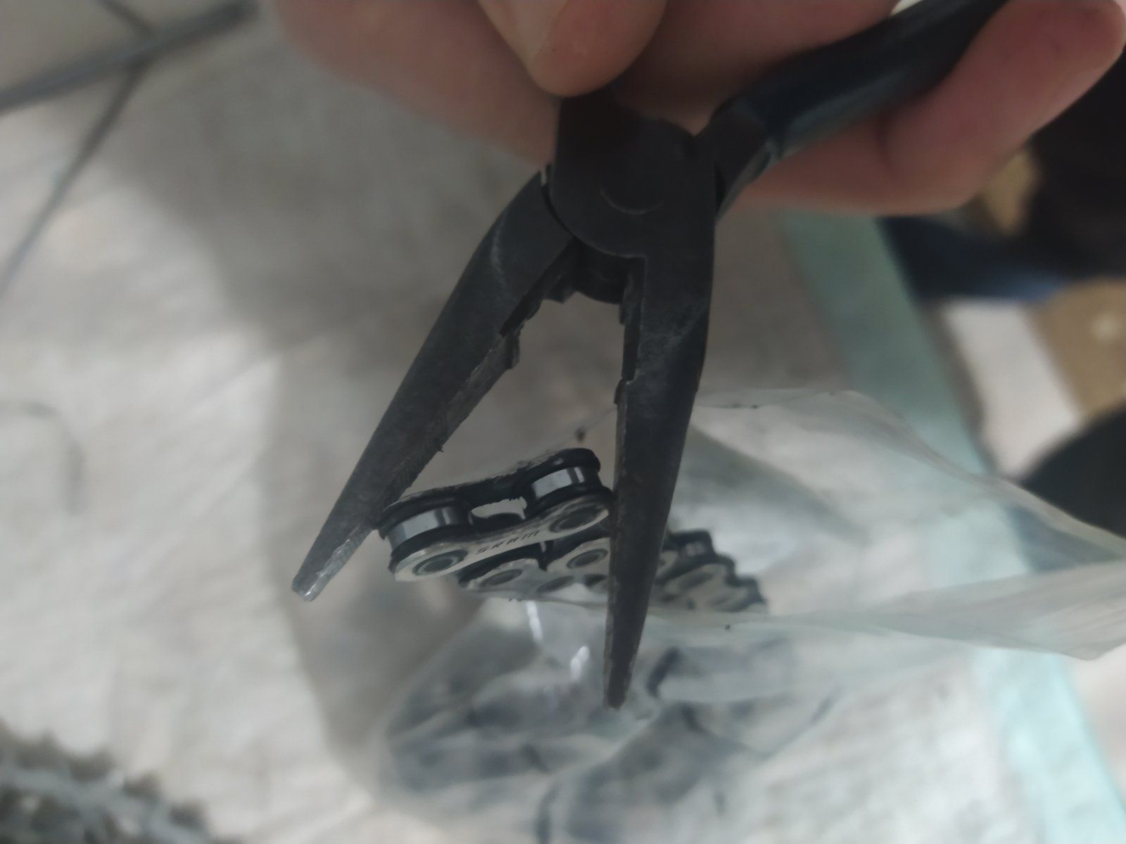

Kettenschloss kannste auch mit ner normalen Zange öffnen und schließen, mach ich immer so.
Einfach schräg an den kanten der Außenlaschen ansetzen, so daß du die beiden Hälften vom Schloss gegeneinander aufdrückst.
Hier ein Bild von meinem Glied:
:winken:
Tut das nicht weh? Aber gut, warum nicht. Solange niemand anders Aua hat...
