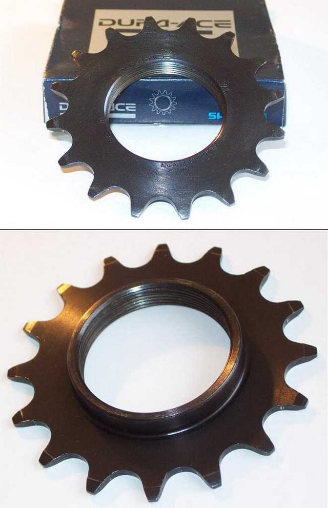

Hab mir die Revell Colour wheels bestellt und jetzt feststelln müssen dass die Kette am Rahmen (NS Suburban) schleift! Ist ein 15er Ritzel und vorne 38er Kettenblatt! Die Frage ist jetzt ob ich das Ritzel einfach andersrum draufschrauben kann (hätt ich schon versucht wenn ichs runterkriegen würd aber da ich keinen so schmalen Schlüssel hab krieg ichs zz ned runter!) oder obs da irgentwie kleinere Spacer gibt, dass das Ritzel halt weiter Richtung Mitte kommt! Danke schon mal!

Oder kann man das Ritzel auch andersrum draufschrauben? Also dass dieses stück Gewinde nicht Richtung Mitte sondern nach außen zeigt? Wisst ihr was ich mein? Ist blöd zu erklärn!
Weil dann würde die Kette denk ich schon vorbei gehn! Nur kann ichs ned probiern weil ich jetzt das Ritzel ums verrecken nicht mehr runter krieg! :mad:

dann geb ich dir mal einen tip die ritzel kommen mit der flachen seite auf die Nabe und die seite die übersteht muss nach aussen, also hast du das ritzel leider falsch angebaut, mach es mal richtig ran dann geht das schon. Ride on Kent
Dann war das wo drauf war auch falsch drauf weil des war auch mit der flachen Seite nach außen! naja dann bin ich beruhigt! dann muss ichs etz nur noch wieder abbekommen und richtig draufschrauben!!!! DANKE!
