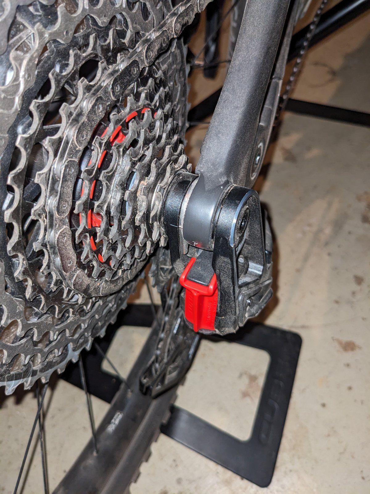

Hallo zusammen,
ich habe vor kurzem meinen neues Spectral mit Eagle AXS Transmission X0 erhalten. Die ersten zwei Runden konnte ich super damit fahren. Gestern habe ich allerdings beim Bike-Waschen festgestellt, dass in den beiden höchsten Gängen die Kette am Rahmen schleift. Hat jemand eine Idee woran das liegen könnte?
Hier noch ein paar Infos:
Bin über jeden Hinweis dankbar.
Beste Grüße
- Die Kette hat 118 Glieder, wie von Sram vorgegeben
- Der Setup Key ist auf B, wie von Sram vorgegeben
- Das Schaltwerk ist richtig an der Markierung der Befestigung ausgerichtet
- Micro Adjusts lösen das Problem nicht
- Das Problem tritt auf wenn ich draufsitze und fahre (also im Sag) als auch im Bikeständer (ohne Sag)
- An der Schaltung wurde nichts geändert
