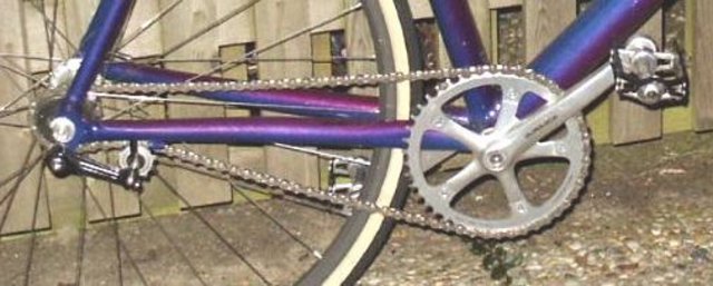

junkyjerk schrieb:
wie kann ich denn den kettenspanner umstellen? sodass er die kette hochdrückt?
Du mußt den Point mit einem 18er Konusschlüssel stark vorspannen,so
daß er von unten gegen die Kettenstrebe drückt.
Erst danach endgültig im Schaltauge festschrauben.
Funzt bei mir mit 18DX,34TA und PC-58 völlig problemlos.
