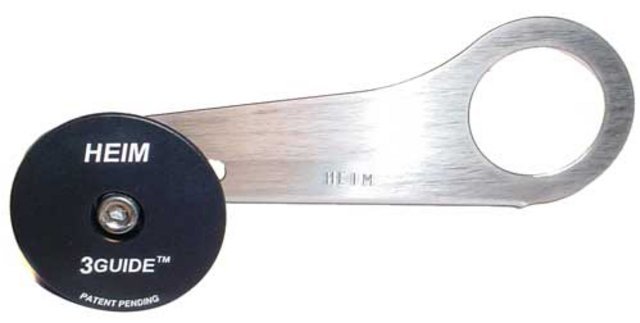

Heim-3 Guide. Fahre ich an meinem Coilair mir zwei Blättern. Kostet 59,90, funzt perfekt und nervt nicht. Kaufen, unters Lager schrauben und vergessen.

Da die Heim-3 auch mit einem 42er Blatt funktioniert (für drei Blätter halt max.), kannst du auch auf ein 38er aufstocken. Dann ist die Spannung auf dem kleinen Blatt nicht mehr so hoch, aber bergab liegt die Kette ja meistens auf dem großen, oder? Zugegeben, für den minimalen Materialaufwand sind selbst 60 Euro eine Frechheit. Aber sie funzt so problemlos, leise und sorgenfrei, daß das schon wieder angemessen ist. Im Vergleich dazu ist die E13 mit viel mehr Plastik unterwegs, kostet das dreifache und funktioniert auch nur genau so gut.
@Lasse
Danke! Das Dingen sieht echt ziemlich "billig" aus für den Preis, aber wenns gut funktioniert is ja alles bestens! Wo kann man sich denn son Gerät krallen??? Und Danke für die Hilfe!
Und haste vllt. noch n Foto wo das Teil montiert ist?
