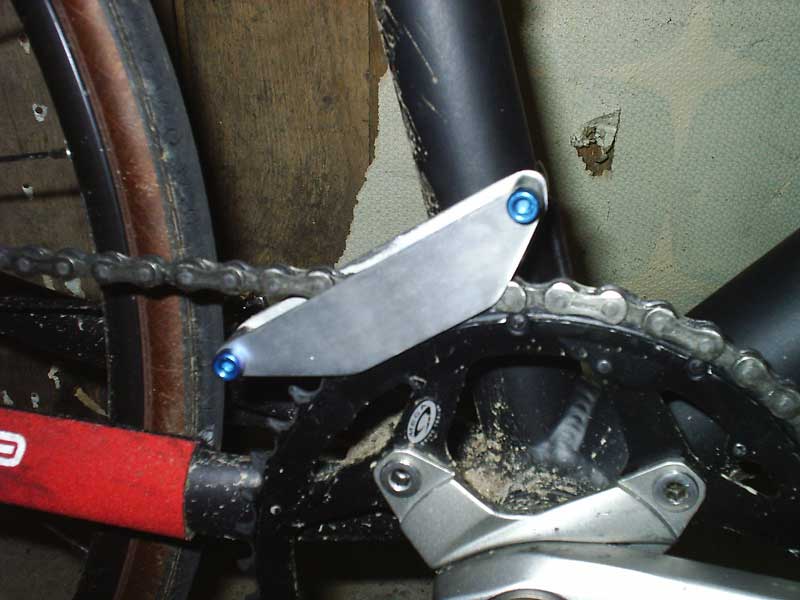

Moin moin :winken:,
anbei ein pa(a)r pics von meiner neuen, selbstgebauten kettenführung. Das teil is noch nich ganz vollendendet, die aluplatten will ich noch gegen carbonplatten tauschen. Kleine randbemerkung: soll keine DH-Führung sein sondern lediglich das abspringen der kette beim schaltvorgang verhindern, da ich nur das große ritzel fahre und umwerfer, schifter, schaltzug und die 2 kleinen ritzel abmontiert hab.
Das ganze kann sich meiner meinung nach schon sehen lassen und wenns denn erst aus carbon is mutiert's zum edelpart. :daumen:
Was meint ihr dazu?

hi <-[B-KiNg]->
sieht nicht schlecht aus, deine führung. gewicht?
falls die kette mal abspringen würde, vermute ich, dass die ganze führung sich verdrehen wird.
wäre es nicht sinnvoller, die führungsbleche mit zwei schrauben zu befestigen? oder gar mit zwei schellen wie bei der dmr-führung?
gruss
smog

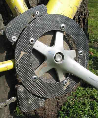

Nett, hier ein paar Tipps (hab die Rohloff-Führung):
- Auf jeden Fall zwei Schrauben das Ding WIRD sich drehen! (ausser Du änderst die Konstruktion komplett in eine Stange mit ner grossen Unterlegscheibe rechts und links der Kette, das darf sich dann drehen wies lustig ist, wenns ein muss. Schon ausprobiert, funzt in seiner Aufgabe nich so gut)
- Bei den Schrauben der Schelle reicht M5, dann aber Stahl.
- Die Schrauben der Bleche als Senkschraube ausführen, dann sind die nicht im Weg.
- Überleg Dir mal wenn Dein Rad umkippt, wo die Kräfte einwirken. So wie Dus jetzt hast, verbiegt sich das Ding sofort, da 1. die Aluköpfe als erstes irgendwo anstossen, 2. Die Befestigung in der Mitte des hinteren Bleches sitzt. Die Bleche etwas zu dünn geraten sind (für meinen Geschmack)
- Da das innere Blech aufgrund der Konstruktion (auch bei Rohloff schlecht) am stärksten belastet ist, dieses am dicksten ausführen (3mm), das äussere kann dann etwas dünner ausfallen (1,5mm).
- Ich kenne die Geometrie von Deiner Möhre nicht, aber das Blech ist auf jeden Fall auch zu gross ausgefallen. Ich würde es höchstens halb so gross machen, dann ist oben und unten für alle Eventualitäten immernoch Platz.

@ smog:
- also habs noch net nachgewogen, kommt aber noch wenns carbon dran is (habs gestern bei ebay bestellt :p)
- verdrehen wird sich das teil wohl kaum, sitzt bombenfest, auch wenns nich so aussieht, hast du vielleicht ein pic/link von der dmr-führung?
@ papa
- ja die blauen aluschrauben sind nich der hit, waren die einzigen, die ich in der länge und größe hatte. Hab zuvor im baumarkt senkkopfschrauben gekauft, nur die bleche hatte ich schon fertig -> löcher aufbohren ging nich mehr, weil war kein platz mehr.
- was die größe angeht seh ich genauso, is auch ein bissi hoch geworden, wird aber noch geändert :daumen:

:D Optik stand da auch nicht im Vordergrund. Das Ding wurde - ich weiß nicht mehr - 1998 odr 1999 gebaut in 2 Stück. Eines für DH - wurde mitsamt dem Radl gestohlen - und das oben gepostete am Dual. Form follows Function und es durfte nicht klappern. Deswegen Carbon. Gewicht und Optik waren zweitrangig.
Im DH war das das Ding bevor es gestohlen wurde mehrere Jahre im Cup im Einsatz. Kein einziges Problem damit. -> Scheiß auf Optik. :D

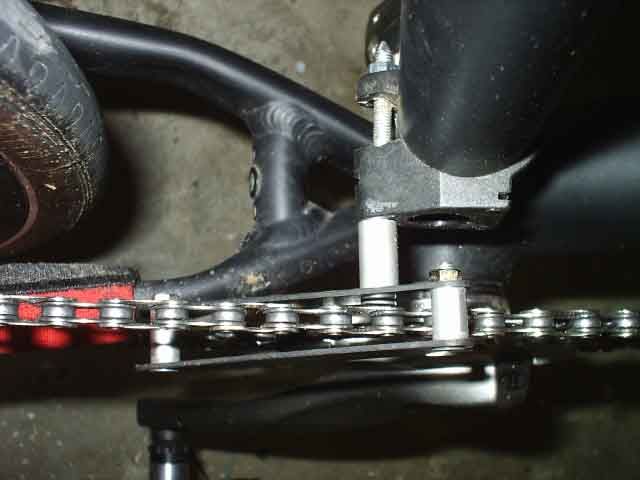

:D
hier ein pic von der dmr,124 gramm, ich fahr die seit 2 jahren am dualbike, funzt ohne probs.
aber eigenbau macht natürlich mehr spass. :daumen:

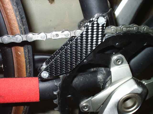

...Update!
Ebay war merkwürdigerweise recht schnell (soll ja ma vorkommen :eek:). Hab sa meine kohlefaserplatte bekommen und bin natürlich gleich inne werkstatt zum basteln. Habs auch gleich noch etwas tiefer gesetzt. Auf der waage sensationelle ~39 g, hatte nur ne analoge briefwaage zur hand.
@ papa
...thx für den tip, werd gleich ma bei rose gucken
Greatz :i2:
Sieht schick aus, obwohl mans sicher noch n bissl kleiner machen kann. Vielleicht schraub ich meine Rohloff-Führung ab.......
...Update!
@ papa
Greatz :i2:
Das Carbon ist zu dünn, da wirst Du glaube ich nicht allzu lange Freude dran haben (Ich habe bei mir 4mm Platten genommen, solte reichen). Ansonsten aber schick, wenn auch sicherlich nur bedingt für den härteren einsatz geeignet. :daumen:
smog schrieb:
ich hab vor ca. 2,5 jahren auch mal einen prototypen gebaut, ich häng dann mal ein pic rein.
ca. 85 gramm.
als die kette dann aber wirklich mal einhakte,
verdrehte sich der ganze scheich...

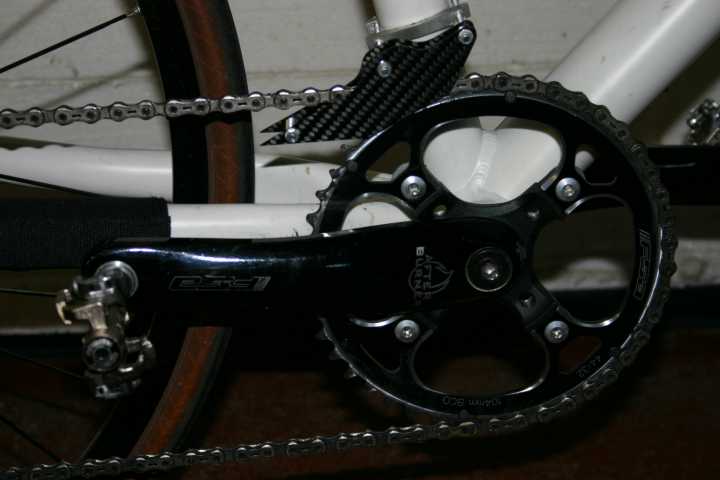

...so, lang is her. Vor einiger zeit hamm se mir mein bike gezoggt, meine selbstgebaute kettenführung war nat. auch weg.
Neues bike is seit 2 monate fertig, aber die kette wollte einfach nich da bleiben wo sie sollte. Also hab ich mich ran gesetzt und ne neue führung gebaut. Gewicht: ~32g.
Seht euch einfach ma die pics an.
