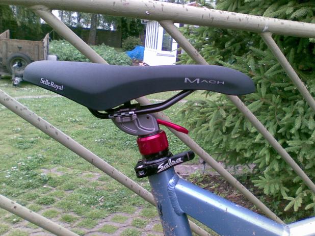

Hab Heute meine KS I900 wieder bekommen.:)
Vom optischen sieht sie anders aus wie meine alte.
Erst Bild ist die alte und das 2 Bild ist die neue.
Laut Handbuch ist da immer noch ein Lager drinn.:confused:
Soll ein Rollenlager sein.
