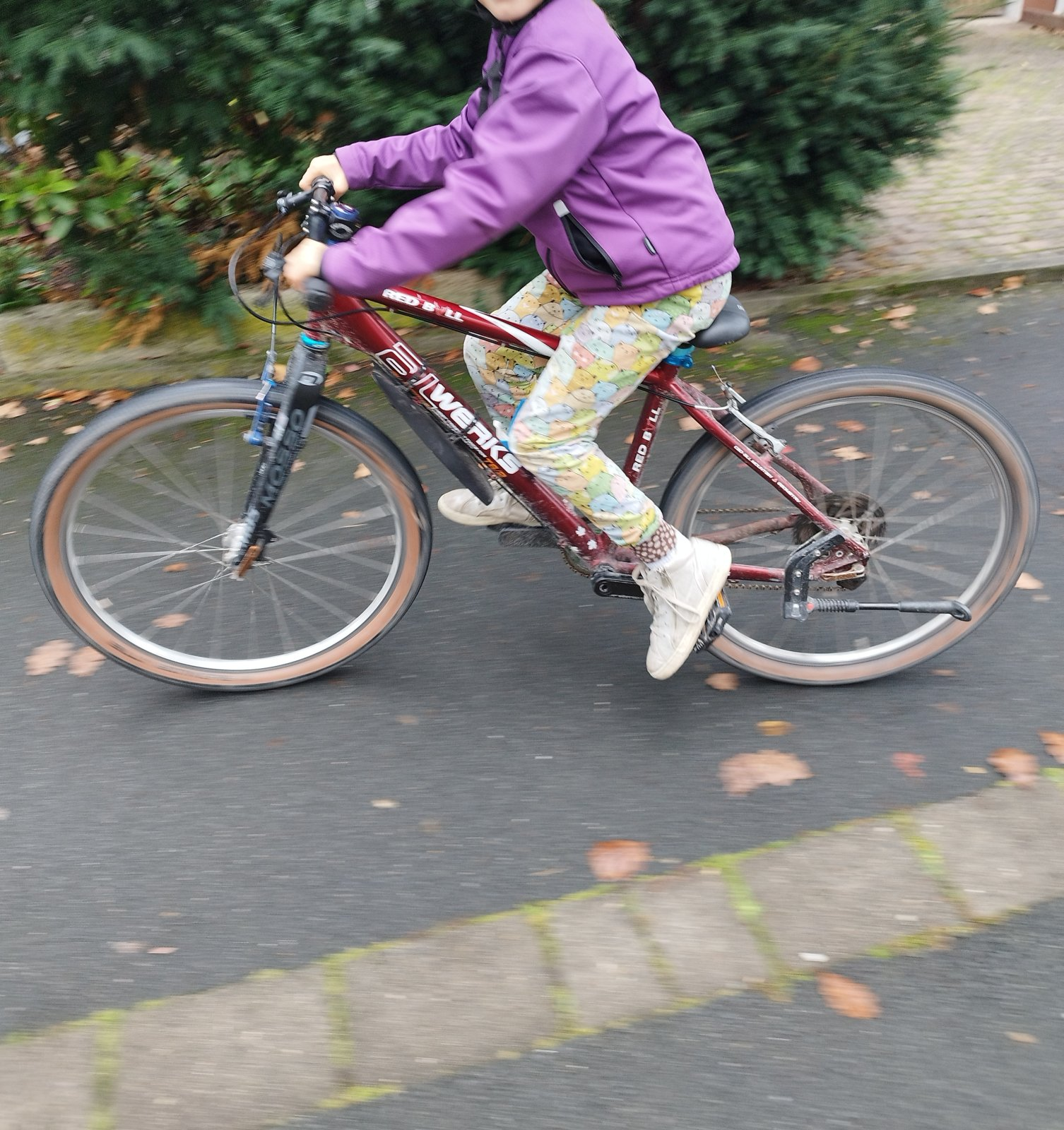

kann klappen meine Tochter fährt seit Oktober einen Red Bull Aufbau mit knapp über 10kg und ist happy
leider kann ich sie nicht überzeugen die kürze Kurbel zu verbauen zu dürfen
Den Sattel höher zu stellen?
Radl schaut auch schon etwas knapp aus. Sozusagen auf dem Sprung zur nächsten Größe?
Ne das passt schon,das Bild ist nicht parallel aufgenommen. Sattel ist inzwischen höher das geht bis etwa 145 cm das kommt nämlich frisch vom großen Bruder,
Aber es ist ein gutes Beispiel das ein voll normaler 40 er Rahmen für 26er absolut für Kinder um 130 cm passt.
Anhang anzeigen 1866688 leider kann ich sie nicht überzeugen die kürze Kurbel zu verbauen zu dürfen
Der Sattel schaut echt weit unten aus.
Hab bei meinen Kids die Sättel immer so eingestellt, dass sie nur mit den Zehenspitzen den Boden erreichen.
Hat etwas Eingewöhnung gebraucht, funktioniert nun perfekt.

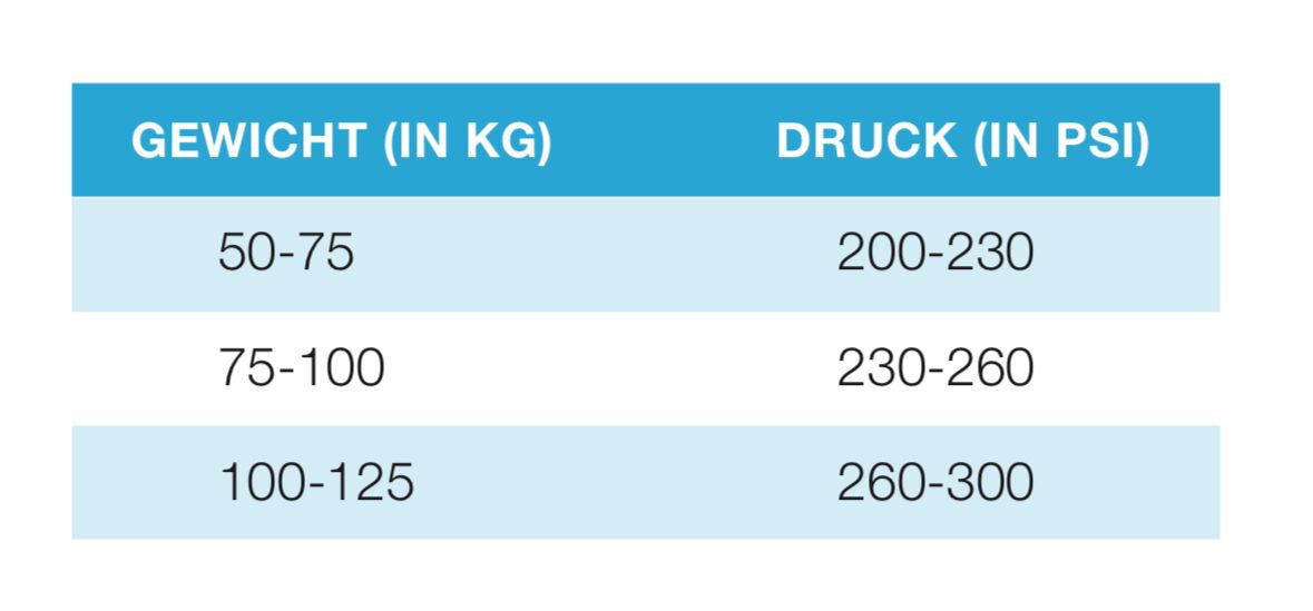

Ich wollte dem Junior einen Dropper-Post spendieren und habe hier noch eine XLC All MTN Remote SP-T10 liegen. Die 80 cm Hub könnten passen, allerdings ist die Stütze mit 50-120 kg Fahrergewicht angegeben. Da liegt das Minimum etwa um den Faktor 2 über dem tatsächlichen Fahrergewicht.
Laut Anleitung soll man da den Druck regulieren können, es gibt aber keine Details dazu wo ein entsprechendes Ventil zu finden wäre. An der Stütze selbst habe ich bisher nichts gefunden. Andererseits ist das Manual wohl auch für alle Teleskopstützen von XLC und nicht spezifisch für dieses Modell. Also lässt sich bei der T10 vielleicht gar nichts regulieren?
Hat jemand einen Tipp, ob/wo der Druck an dieser Stütze reguliert werden kann?
Oder eine Einschätzung, ob es überhaupt erfolgversprechend ist den Druck so tief abzusenken damit es für ein Fahrergewicht im Bereich 25-30 kg funktioniert?

Einfach mal probieren ob das Gewicht ausreicht?
