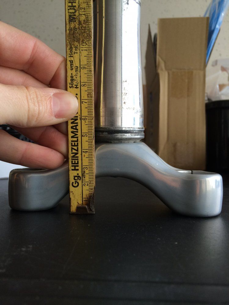

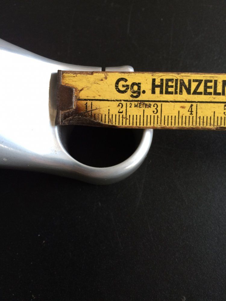

Nach nun schon mehreren Anfragen und immer wieder gegensätzlichen Aussagen, um was
für eine Gabelkrone es sich handelt, nun mein finaler Klärungsversuch.
Wer kann mir SICHER sagen, zu welchem Gabeltyp und Steuersatzsystem diese Gabelkrone
passt?
Falls noch zusätzlich Infos gebraucht werden, einfach fragen.
Ich wäre euch sehr dankbar, wenn ich endlich wüsste, um was es sich da handelt.
Gruß,
Micha

Der Schaft ist sicher MC2, da er nach oben dünner wird und oben die Verbreiterungen fehlen.
Gabelbrücke sieht mir stark nach Rockshox aus, weiß aber nicht, welches Modell. Mags haben 25mm Innendurchmesser, Judy wohl 28mm.

Bleibt noch die Frage, für welche Rahmengrößen sie ist und ob
es sich um eine Krone für Mag- oder Judy-Gabel handelt.
Ich hoffe, die neuen Bilder können den wissenden helfen.

Aufschluss über die Rahmengröße, wo sie herstammt, gibt am ehesten der Abstand der Restspuren der beiden Lagerringe. Kann ja auch für 19 Zoll einer mit 20 Spacern gearbeitet haben ;)
Anhand des ersten Fotos würde ich aber auch auf 18 Zoll oder 19 Zoll (Klein Maß) tippen. Bevor man sie in ein 20 Zoll basteln will, unbedingt messen, ob es reicht. Steuerrohrlänge + mindestens 6,5 cm für die Klemmspinne.
