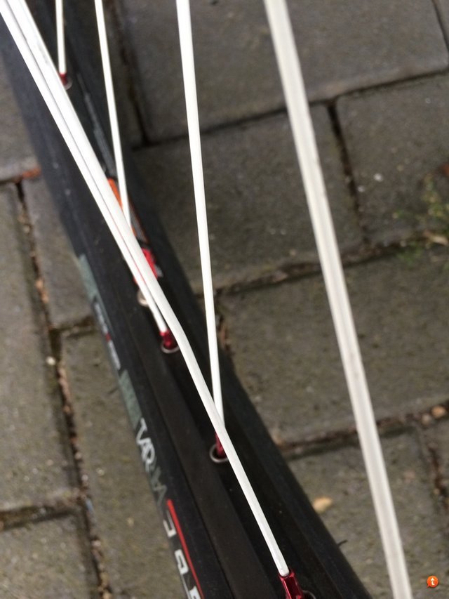

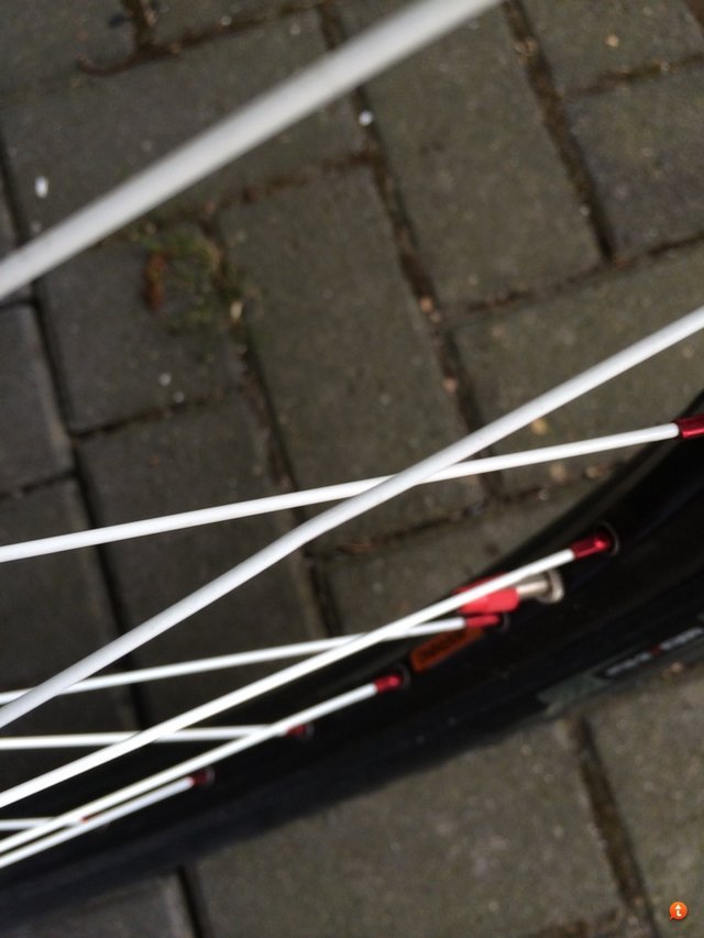

ich habe seit kurzem bemerkt das mein vorderrad eine kleine acht hat. Dann hab ich mir alle speichen angeschaut und bemerkt das in einer speiche in kleiner knick drin ist könnte es etwas mit der acht auf sich haben ?
Danke schonmal im vorraus :)
Gruß Cedric
Da hast Du wahrscheinlich ein Stöckchen zwischen die Speichen bekommen......
Kurzfristig hoher Zug, bis das Holz bricht und schon hat die Felge in diese Richtung einen Schlag. Schau doch mal nach.
Eigentlich unkritisch und kann leicht behoben werden.

Hi,
also dass du deswegen einen 8er hast KANN sein... Das laufrad würde ich auf jeden Fall zentrieren und ggf. die Zpeiche tauschen lassen. Der Knick gehört da auf jeden fall nicht hin ;-)

Hi,
daher kommt das Schleifen der Scheibenbremse eigentlich nicht.
Ggf. ist die Scheibe bei dem Stock, der die Speiche verbogen hat, auch angetitscht worden. Kann man vorsichtig mit Handschuhen (nicht mit Fingern=Fett auf die Scheibe packen!) zurückbiegen. Kontrolle am Scheibenbremssattel.
Speiche kann getauscht werden, ggf. im Radladen nachfragen, ob die nachzentrieren können. Sollte nicht mehr als 20,-- kosten.
