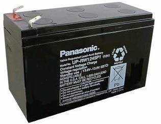

Ein Tip für Antiles
, soll so hell sein, dass man einer Wildsau den Pelz versengen kann!
AKKU: (und nur der wg. Kapazität)
[FONT="]
[/FONT]
Panasonic Bleigel UP-RW1245P1 (12V, 9Ah, ~ 2Kg)
http://www.spar-takus.de/product_info.php?products_id=95 27,88 €
Halogen Lampe: Osram IRC (IRC ist heller bei gleicher Leistung als Standardreflektoren, 20W 24° oder 35W 24°) oder Philips Masterline ES (20W 24° oder 30W 24°) vom Baumarkt ca 13,- €
AHK Gehäuse von OBi
Sigma Lenkerhalter vom Fahrrad Franz (wird mit ner Spax-Schraube in des AHK Gehäuse geschraubt)
Gummi-Rohrdichtung 50/40 (Max Bahr) (dient zur Aufnahme der Lampe)
Kabel mit Schalter dran, fertig!
