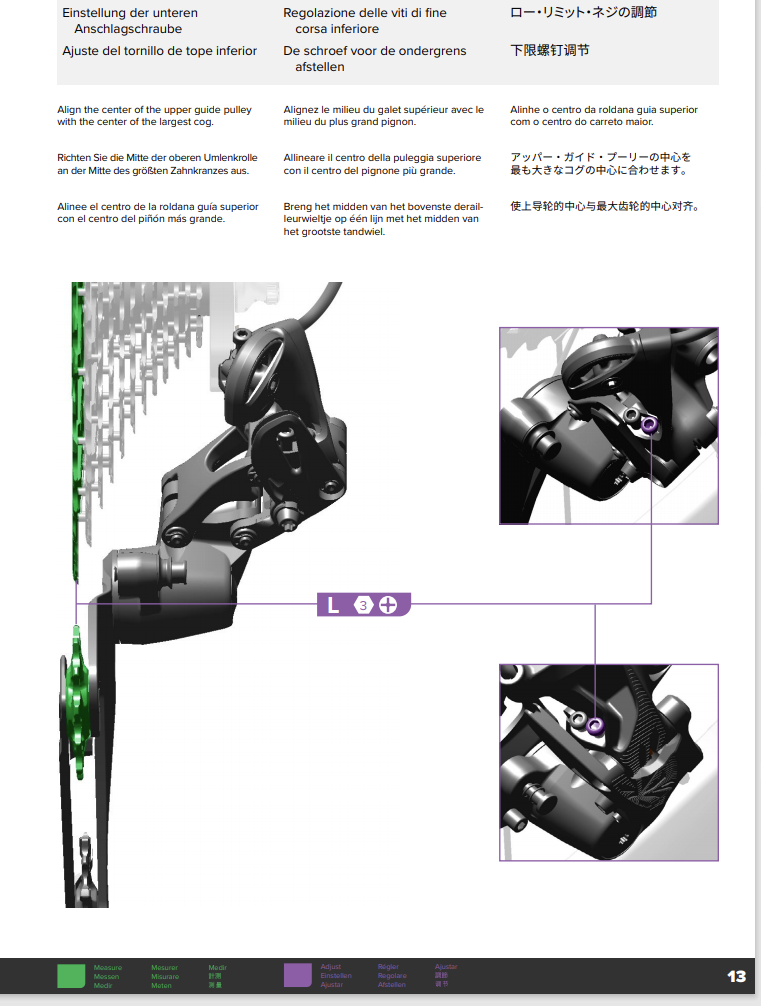

Hi zusammen,
ich stelle mich bestimmt nur blöd an, aber gerade komme ich bei meiner Montage/Einstellen der SRAM XX1 am Tallboy 3 nicht voran. Ich habe alles nach Anleitung der SRAM Videos gemacht - also Schaltwerk montiert, unteren Anschlag eingestellt, Zug verlegt, Zuspannung gem. SRAM erst komplett angezogen und dann wieder zwei komplette Umdrehungen nachgelassen.
Der nächste Schritte wäre es den oberen Anschlag einzustellen. Nur leider kann ich irgendwie nur 11 Gänge nach oben schalten, dementsprechend kann ich auch den Anschlag nicht einstellen.
Vielleicht kann mir jemand nen Tipp geben :))
Video zum Schaltvorgang und Fotos sind mit dabei :)

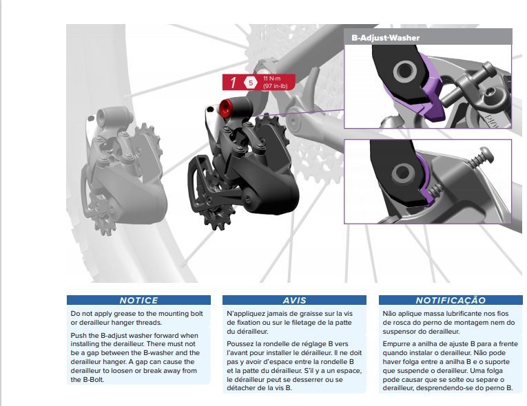

Hatte das gleiche Problem mit der GX. Schaltwerk nochmal demontiert.
Dann explizit hierauf geachtet, danach ging es.

Den oberen Anschlag habe ich ja schon versucht einzustellen - ich komm nur nicht so weit nach links. Der Spielraum mit der Schraube ist ja nicht so gewaltig. Kann das an zu niedriger Zugspannung liegen?
Ohne Kette kannst du den oberen Anschlag nur schwierig einstellen
Mit Kette siehst du dann gleich wo du stehst, kann manchmal arg täuschen wenn man von hinten auf das große Ritzel schaut.
Ja, aber ich hatte exakt das gleiche Fehlerbild wie Du, da hat nur geholfen, was ich in #2 bereits geschrieben habe.
Ohne Kette kannst du den oberen Anschlag nicht sauber einstellen, ist meine ist auch so in der SRAM-Anleitung angegeben.
Mit Kette siehst du dann gleich wo du stehst, kann manchmal arg täuschen wenn man von hinten auf das große Ritzek schaut.

@TCaad10 dann probier ichs mal. Im Grunde mein ich, dass ich das beim Montieren auch schon beachtet habe, aber vielleicht hab ich's ja vermasselt. Ich meld mich nochmal sobald ich am Bike war. Danke euch auf jeden Fall schon mal für die Tipps
Das dachte ich auch. Beim dritten(!) mal Montage habe ich ganz penibel drauf geachtet und plötzlich ging es. Das Fehlerbild bei mir war zu 100% identisch.
