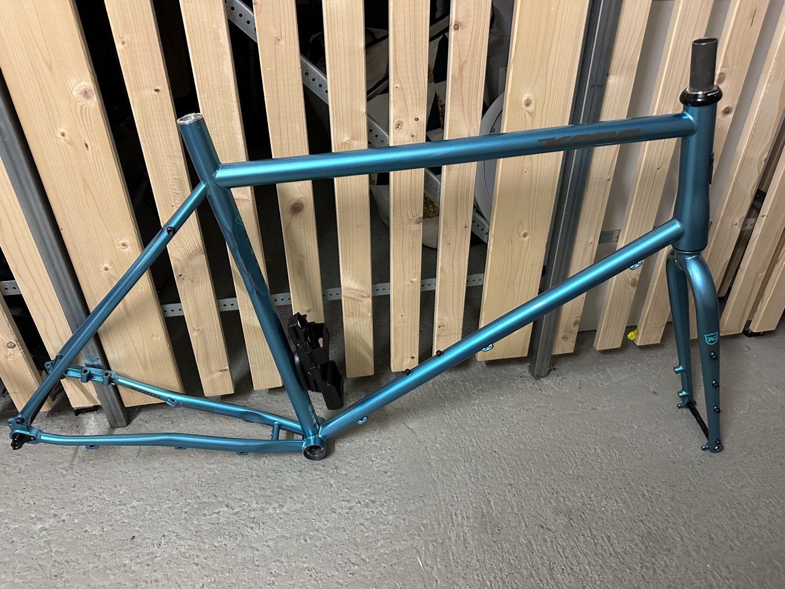

Das Dr Dew habe ich heute zerlegt. Den Rahmen verschenke ich, falls jemand den zum Basteln haben will. Die Schutzbleche verkaufe ich gerne, sollen auch am Rove passen. Ferner alle anderen Anbauteile. Die Komponentenliste findet ihr hier:
https://www.konaworld.com/en-eu/products/dr-dew-1

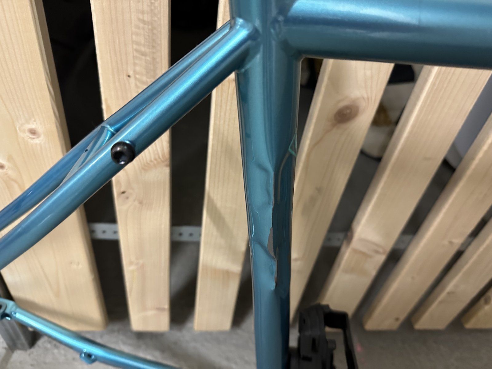

Hallöchen,
Ich habe 3 Emails mittlerweile an die Email-Adresse geschickt, 2x deutsch, 1x englisch, leider keine Antwort.
Fahrrad.de Antwort auch nicht mehr. S hat sich ja kein Investor gefunden.
Das finde ich schon sehr schade von Kona, da ich ja 3 Räder von denen habe, bei denen 2 an der selben Stelle gebrochen sind, was ich auf die Reduzierhülse schiebe.
Hallöchen,
Dann musst du es über einen Konahändler probieren. Vorher anrufen, Sache schildern, Termin machen und Rad dann am Besten gleich da lassen.

Hallöchen,
mittlerweile haben sie sich gemeldet.
Normaler Weise geben sie keinen Support an den Endkunden. Weil Fahrrad.de insolvent ist, machen sie eine Ausnahme.
Ich musste beide Rahmen nach Frankreich zu Kona senden.
Der Fehler wurde von Kona bestätigt und liegt nun zur Bearbeitung bei denen.
Mal sehen, wann sie sich melden und wie das Ergebnis ausfällt.
Viele Grüße,
Sammo
Hallöchen,
Viele Grüße,
Sammo
Danke für die Rückmeldung - das klingt doch sehr positiv für dich! Freut mich.
Fehler = die verbaute Hülse in der Sattelstütze?
Ich bin total gespannt, wie es ausgeht.
Hier mal die Mail von Kona, Übersetzt ins deutsche.
Vielen Dank für die Rücksendung der Rahmen, wir haben sie heute erhalten.
Die beiden Rahmen haben unten im Klemmbereich einen sehr leichten Haarriss, der, wie Sie erwähnt haben, höchstwahrscheinlich mit der Tork und Biegung durch Ihr Gewicht zusammenhängt.
Die Rahmen, die Sie ausgewählt haben, sind in der Tat robust, aber in letzter Zeit besteht die allgemeine Erwartung der Öffentlichkeit darin, „leichte Stahlrahmen“ zu haben, was die Rahmendesigner dazu zwingt, durch die Verwendung dünnerer Rohre Gewicht einzusparen :)
Dies ist leider ein Kompromiss hinsichtlich der Langlebigkeit des Rahmens.
Ich werde die Ansprüche für die beiden Rahmen bearbeiten und mich in Kürze bei Ihnen melden.

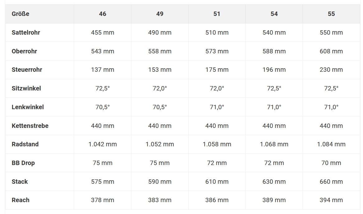

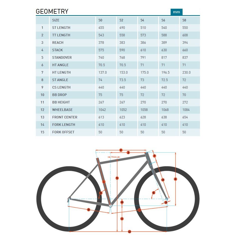

Hallo in die Runde,
gab es von Seiten Kona ( speziell beim Kona Libre ) eine Änderung hinsichtlich der Größeneinteilung?
Früher hat sich die Größenangabe von der Länge des Sitzrohr ableiten lassen...
sprich, Sitzrohrlänge 51= RH 51 / Sitzrohrlänge 54 = RH 54 usw.
aktuell haben sich die Angaben zu den Rahmengrößen allerdings geändert...
siehe Vergleich Libre 2019 zu Libre 2023 ( laut Kona)
die gängigen Größenrechner der Händler spucken mir bei 1,80 / 84 die Größe 54 aus...
was nach der aktuellen Geo-Tabelle vom Kona Libre allerdings Size 56 wäre....
bin etwas verwirrt:oops:
Ich vermute hier wurde die Bezeichnung geändert. Bei Rennrädern mit (stark) abfallenden Oberrohren mmn nicht unüblich. 54 cm echte Sitzrohr Länge mit abfallendem Oberrohr entsprechen wahrscheinlich grob 56 cm wenn das Oberrohr einen klassischeren Winkel hätte. Also wird da auch bei anderen Herstellern die "äquivalente Höhe" angegeben damit die Leute die immer einen 56er Rahmen fahren auch hier den passenden Rahmen bestellen.
