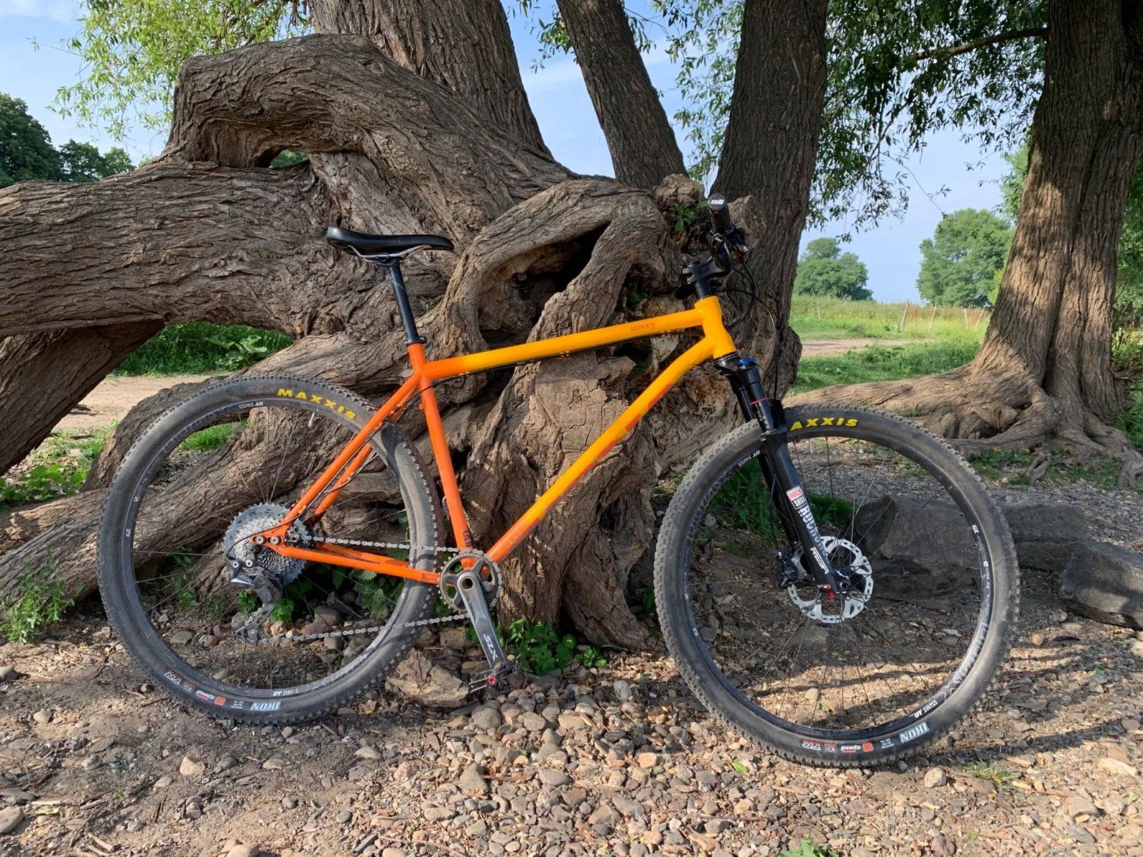

Möchte gerne die Ausfallenden von meinem Unit (2016) auf 12x142 umrüsten. Was ist die genaue Produktbezeichnung jeweils für die linke und die rechte Seite?
Bei Hibike haben sie die ganz ordentlich gelistet. Kannst ja mal dort schauen.
Wollte die mir auch mal wegen Umrüstung auf Shimano 12fach zulegen, habe das Projekt aber vertagt.
Bin fündig geworden obwohl es Hibike einem nicht leicht macht. Das passende Ausfallende für die linke Seite findet man bei Hibike nur wenn man bei den Ausfallenden für den Raijin Rahmen sucht. Die Ausfallenden sind aber kompatibel mit dem Unit. Hier die offiziellen Bezeichnungen für die passenden 12x142 Ausfallenden:
CMPHCC142
CMPHCCND142 (ND=Non-Drive-Side)
Das passende Ausfallende für die linke Seite (ND) wird bei Hibike unter CMPHCC142ND geführt. Vielleicht hilft das ja mal jemandem. ;-)
Die benötigte Achse entspricht übrigens dem Maxle Standard: 12x142 mm (174 mm Achslänge)

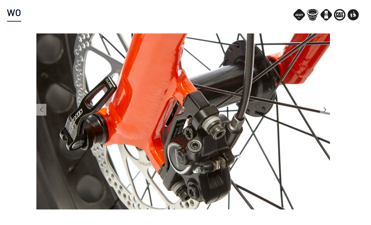

Hallo Kona Treiber,
gehe ich recht in der Annahme, das mein Kona Wo (2018) mit STarrgabel den Umbau von 180 auf 203mm Bremscheiben vorne klaglos wegstecken wird?
Aktuell ist ein SM-MA-F180P/P2 verbaut (also 160mm Gabelaufnahme?!), diesen müsste ich dann durch einen SM-MA-F203P/P tauschen, wenn ich richtig liege
https://www.konaworld.com/archive/2018/wo.cfm
mfg Stefan
Soweit alles richtig. 203mm ist auch die maximale Scheibengrösse (Stand Januar 2020)
