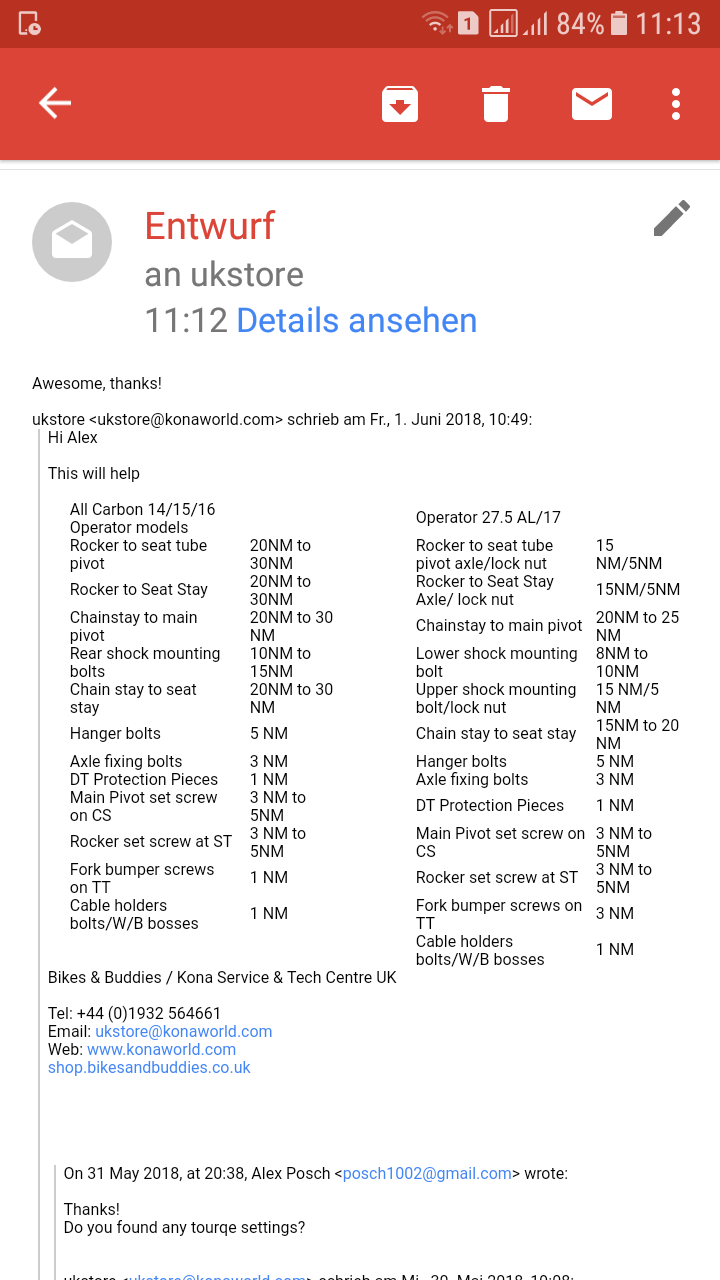

Hallo zusammen,
kann mir zufällig jemand die Drehmomente für ein Operator 2015 sagen? Ich würde gerne die Lager an der Schwinge und am Hauptrahmen wechseln. Ach und falls noch jemand weiß, ob die beiden Hauptlager im Carbon geklebt sind, würde mich das sehr glücklich machen.
Besten Dank und schönes WE!
Bitteschön

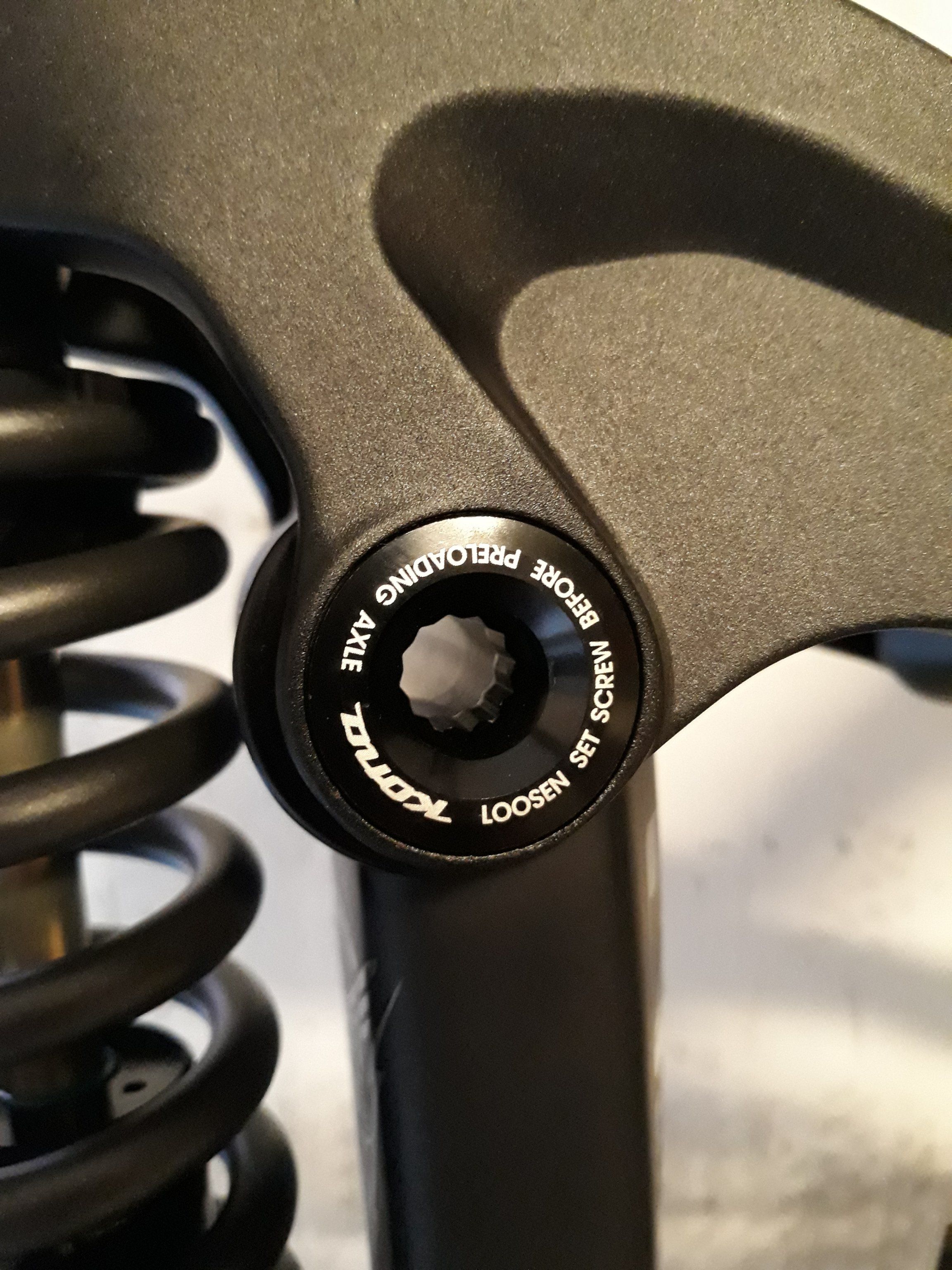

Hallo Zusammen,
bin seit kurzem stolzer Besitzer eines 2017er Operator DL und will beim Kage die Feder tauschen ...... geht aber nur wenn man auch die obere Dämpferaufnahme löst, dafür ist aber offensichtlich, wie bei einigen der Hinterbau-Schrauben auch, Spezialwerkzeug nötig, vermutlich zölliges Vielzahn-Profil )-:
Metrische Vielzahn-Bits passen nicht und ich will auch nicht mit "halbwegs passenden" Inbus-Lösungen die Schrauben versauen .....
Weiß hier jemand welche XZN-Abmaße hier zum Einsatz kommen und wo man diese ggf. beziehen kann ?
(Im Netz war trotz intensiver Suche nix zu finden )-:
Besten Dank vorab
Hallo Zusammen,
Besten Dank vorab
Sollte normalerweise ein hex/inbus Schlüssel sein (8,10?)
Sieht des so bei dir aus ? Dann is es ein hex/inbus

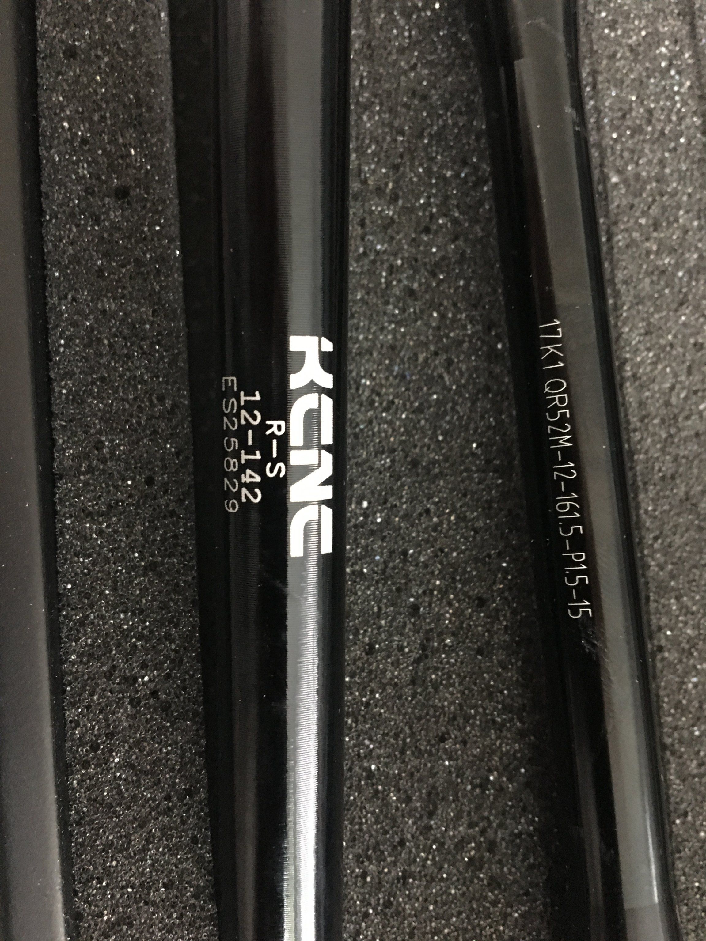

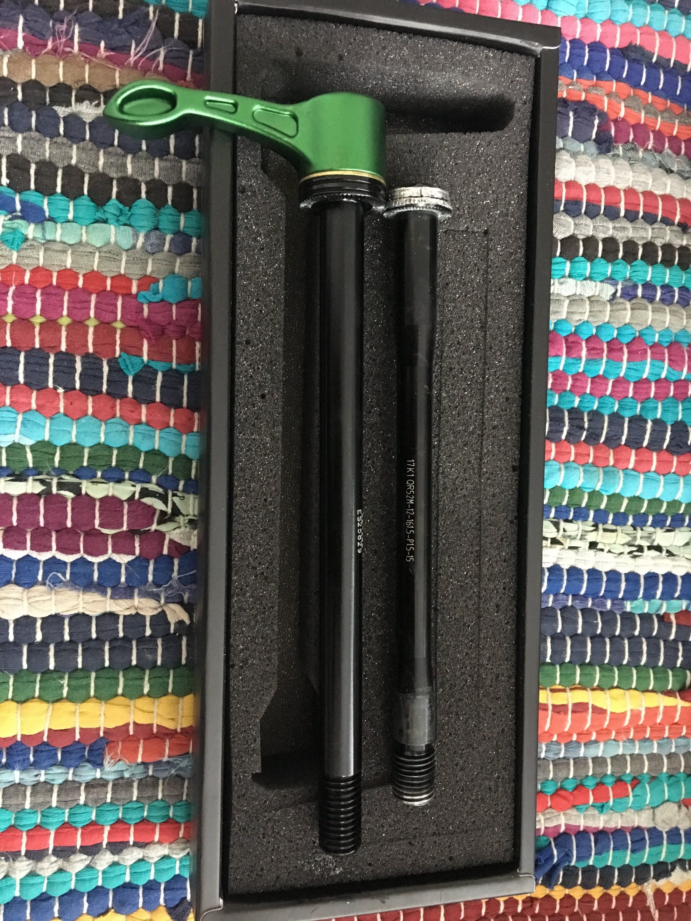

KCNC Steckachse Quick & Easy Maxle 142 | 12 x 142 mm grün
Habe diese gestern bekommen, ist leider zu Breit. Finde ich komisch, überall steht doch, dass hinten 12x142mm sind. :confused::ka:
Ist das doch nur 135mm?
Muss das später mal ausmessen.
4214A1F5-B44A-40D3-812F-D8FA8199D32D.jpeg 9D1BABB1-CE6C-4408-AE12-BE09C2CC37ED.jpeg
Eben, daher bin ich auch drauf gekommen.
Nicht wundern über die Alte, da ist der Inbus ausgenudelt .
