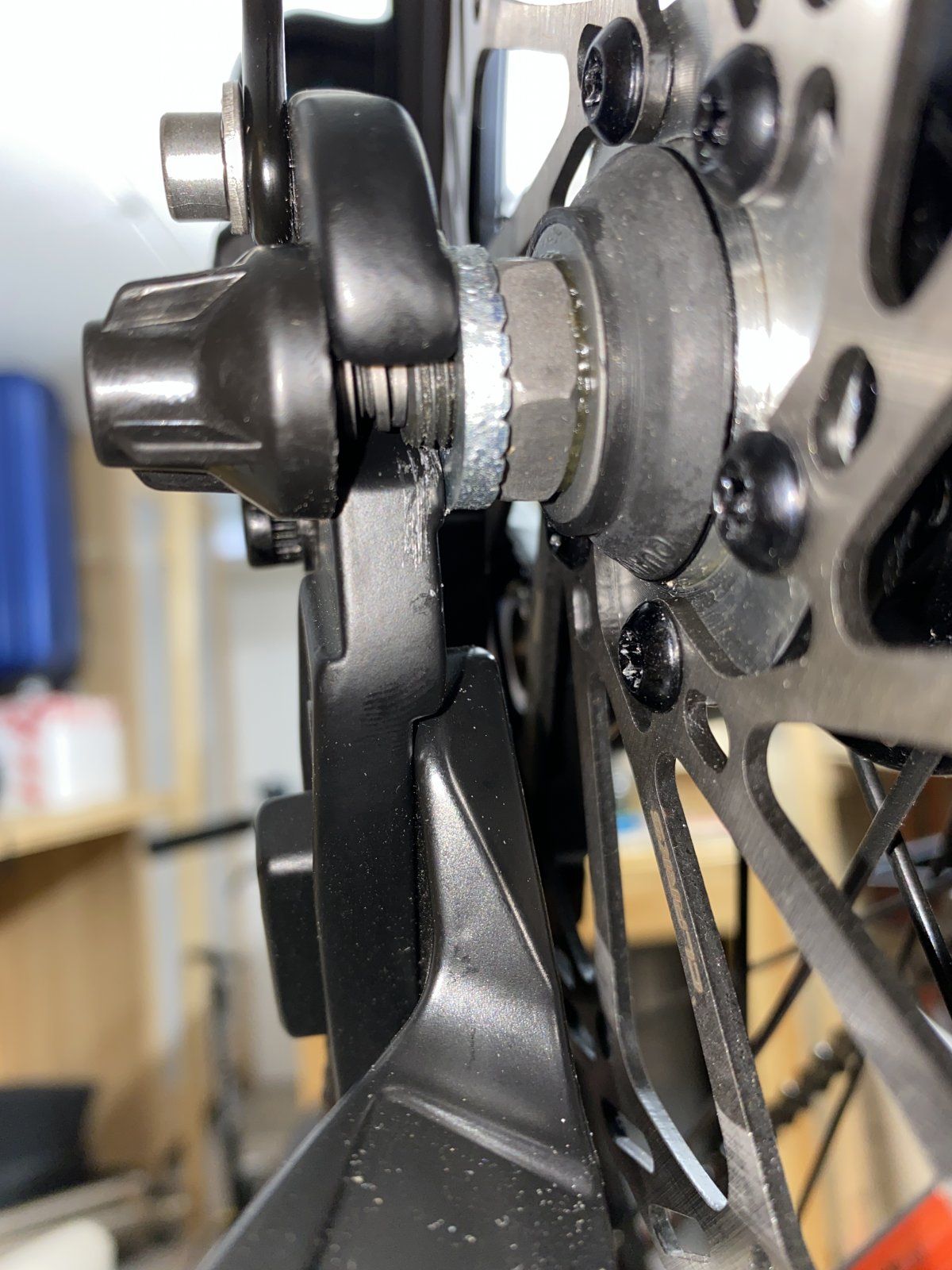

meine neues Stadtfahrrad kam gerade an.
https://www.mtb-news.de/forum/t/edit-geometrieberatung-jeder-kann-helfen.939580/Hier der Thread falls Interesse, aber mir geht es hier um die Bremse.
Die Bremse schleift an der Scheibe an der linken Seite.
Jetzt würde man ja den Bremssattel einfach nach links verutschen, damit die Scheibe mittig zwischen den beiden Bremsbelägen ist.
Das geht aber nicht, da der Bremssattel jetzt schon links am Rahmen anschlägt.....
Ich hoffe man sieht was ich meine.

Steht das Hinterrad mittig im Rahmen? Du kannst dir bei dieser Nabe etwas helfen und die Nabe weiter zur Antriebsseite zentrieren.

Unterlegscheibe auf die Achse links?
Da bin ich mir nicht ganz sicher was du meinst.
Also praktisch die Spur eins nach rechts verschieben.
Dann ist der Reifen doch nicht mehr mittig im Rahmen, oder versteh ich dich falsch?
Was ist das denn für ein Rad, wenn man fragen darf? Die Mutter auf der linken Nabenseite spricht jetzt nicht für allerfeinste Auswahl der Komponenten aus dem höheren Regal...
Ich würde die einfachste Lösung nehmen: Unterlegscheibe auf die linke Nabenachse.
Wie soll das denn bitte gehen? Du kannst die Felge positionieren, aber nicht die Nabe.
Okay.
Ich guck mal was ich dahabe.
Das spannt dann den Rahmen etwas auf oder?
Der ist jetzt schon bei 136mm, müssten das nicht eigtl 135mm sein?

Wie gesagt: U Scheibe wird es richten. Alternativ mit Mehraufwand: den Adapter 2mm abfräsen/schleifen. Das tut der Funktion keinen Abbruch, spart aber die Uscheibe.
Es kann durchaus sein wenn du einen anderen Adapter verbaust das es dann passt. Manchmal sind die Adapter alles andere wie Passgenau. Muß also nicht am Rahmen liegen.

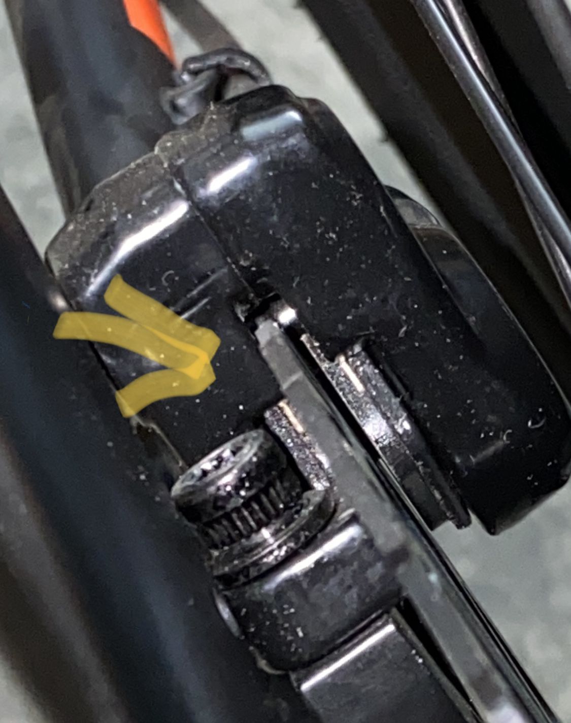

Es sind auch nicht die Beläge sondern der Bremskörper selbst.
Hab die Beläge raus genommen.
Hab leider kaum was hier,
aber das mit der Scheibe halte ich für schlecht.
Da die Achse dann zu kurz für die Ausfallende ist.
Wäre mir zu riskant.
Was sagt ihr?

Nein die Beläge. Aber diese können nicht mittig auf der Scheibe ausgerichtet werden, da der ganze Sattel am Rahmen ansteht.
So habe ich es zumindest bis jetzt verstanden.
Ja genau.
Das dachte ich bis eben auch.
Es es sind eigtl der linke Belag und der Bremssattel selbst selbst.
Sehe Bild mit gelben Pfeil.

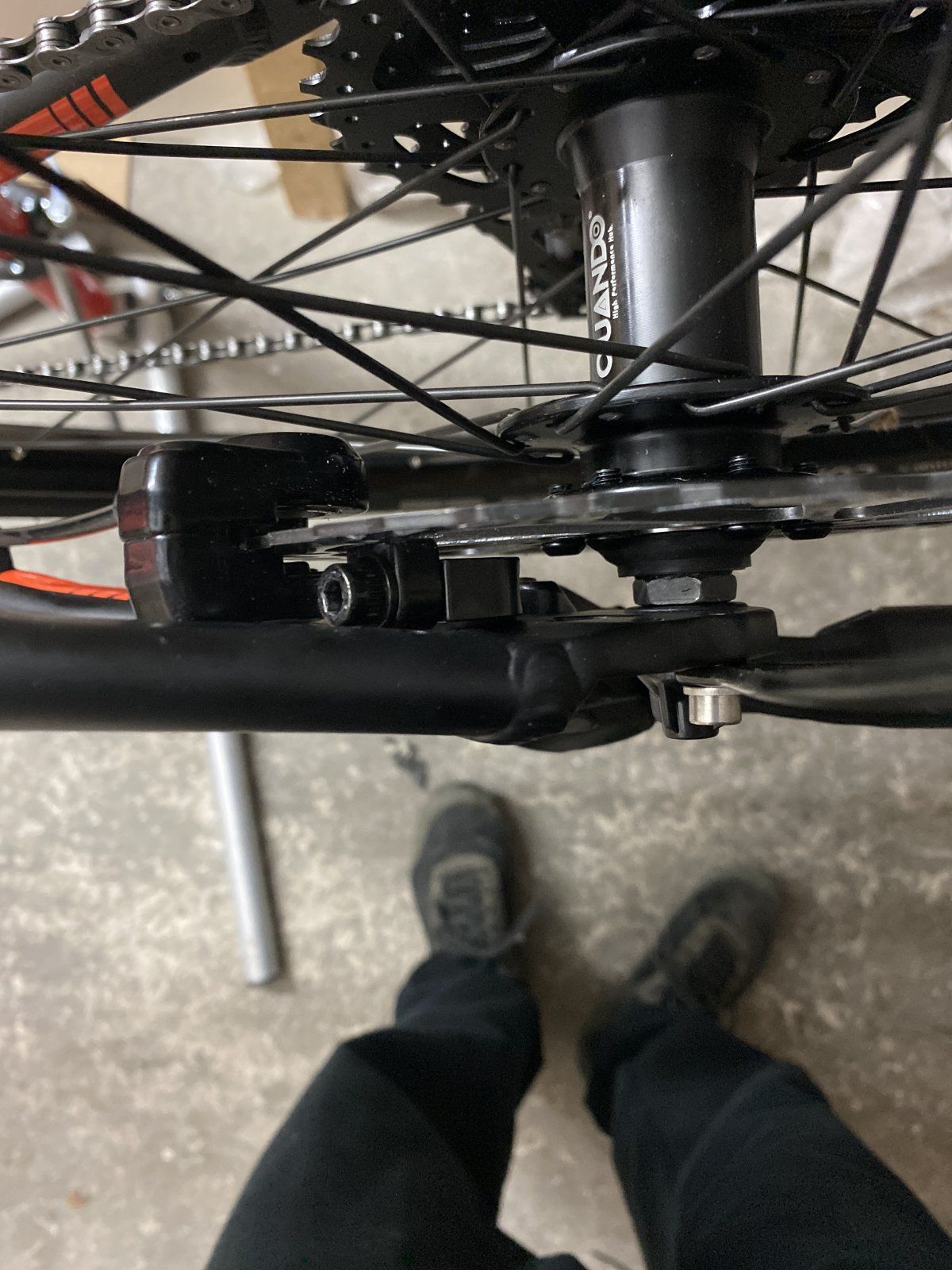

Nochmal zusammengefasst:
Im Endeffekt ist zwischen Rahmen und Bremsscheibe nicht genug Platz für den Bremssattel.
Darum loegt der Bremssattel am Rahmen und an der Bremse an......
Da gibt es jetzt meiner Meinung nach 2 Möglichkeiten:
1. Scheibe weiter nach rechts durch Unterlegscheibe.
-> dann finde ich allerdings die Achse in der linken Ausfallenden zu kurz um sicher das Gewicht zu tragen
2. Bremssattel weiter nach links:
Das heißt ich muss den Bremssattel auf der linken Seite anschleifen....
Der Kundenservice von Prophete hat schon zu. Ich ruf da morgen an, aber zaubern können die ja auch nicht....
Mit dem zu kurzen Achsstummel geb ich dir Recht.
Schau dir mal an wie die Achse auf der anderen Seite aussieht. Evtl kannst du die gesamt weiter nach links wandern lassen, soll hättest du dann platz für eine Scheibe. Eine 0,5-1mm Passscheibe sollte ja reichen.
