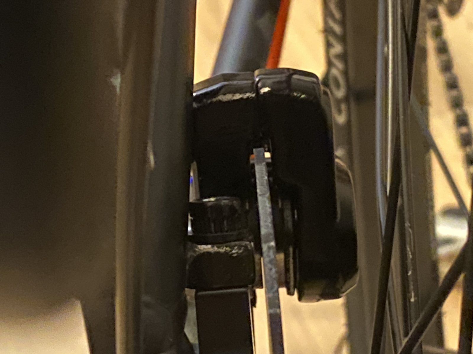

Ah ok Danke, jetzt habe ich das eigentliche Problem verstanden. :) Konnte das auf den Fotos nicht so gut erkennen.
Wer baut eigentlich so einen Schrott? :rolleyes:
Auch im forum unterwegs. ^^
Gibt mehere möglichkeiten was an den Rahmen verkehrt gelaufen ist z.b. Nabe falsch zusammengebaut, zu große Bremsscheibe für den Rahmen, Maße der aufnahme punkte nicht plan oder exakt. Oder der Rahmen ist schlicht falsch zusammengebruzelt. :spinner:

Kleinere Bremsscheibe ist nicht zielführend da eh schon 160 montiert.
Kann eigentlich nur an der Nabe oder wirklich am Rahmen liegen.
Man könnte mal die Bremsscheibe runter nehmen und die Distanz zum Achsende messen.
https://manualzz.com/doc/10703514/mernye-harakteristiki-vtulok-m--marta--louise--louise-fr-15.3mm sollten das sein.
wie willst du das dann beheben? Auf dem Foto sieht es so aus ob sogar die Befestigungsschraube am Rahmen ansteht.
Ist behoben und bremst hinten ausreichend gut.
Ich hab die Pfeile genommen. Ging gut und relativ schnell.
Ist jetzt genau mittig.
Ja fast. Man muss den adapter abschrauben um den Bremssattel ganz ab zu bekommen.
Aber die Schraube muss ja auch nicht weiter nach links, die bleibt relativ zum Rahmen immer an der gleichen Position. Ich verschiebe ja nur den Sattel.
