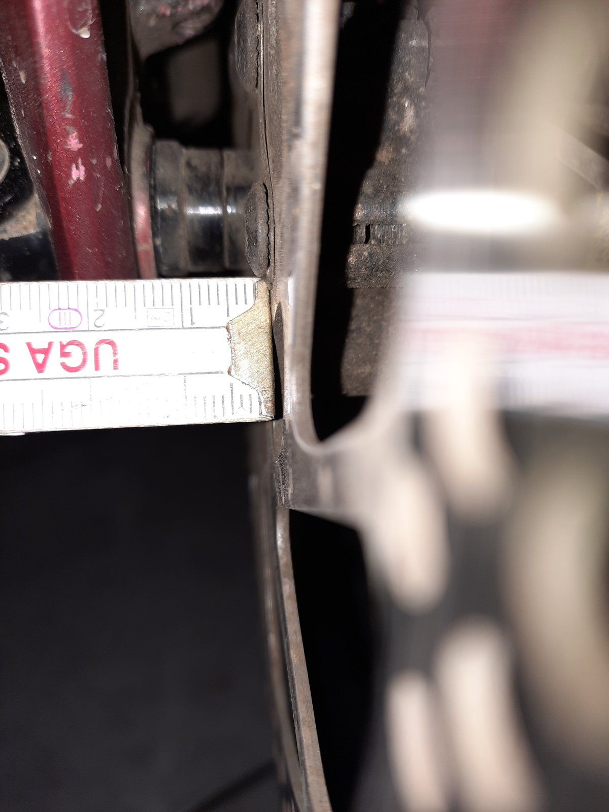

Hier mal für weitere Spekulationen das Maß von einem Rad mit Schnellspanner, wo es passt: Bremsscheibe bis Rahmenaufnahme Achse 12,5mm.

@Jan_1968 Das Maß sind genau 15,25mm aber gemssen von der Scheibe an der rechten Seiten bis Rahmenaufnahme an der rechten Seite und das entspricht genau dem Standard bei Schnellspann
Ich hoffe ich hab nichts überlesen...aber sind da U-Scheiben zwischen Bremsscheibe und 6-Loch-Aufnahme an der Nabe? Sieht auf dem 2. Bild irgendwie so aus...
Könnte auch noch sein das die Nabe und somit auch die Bremsscheibe, nicht zentriert sitzt sondern schief.
