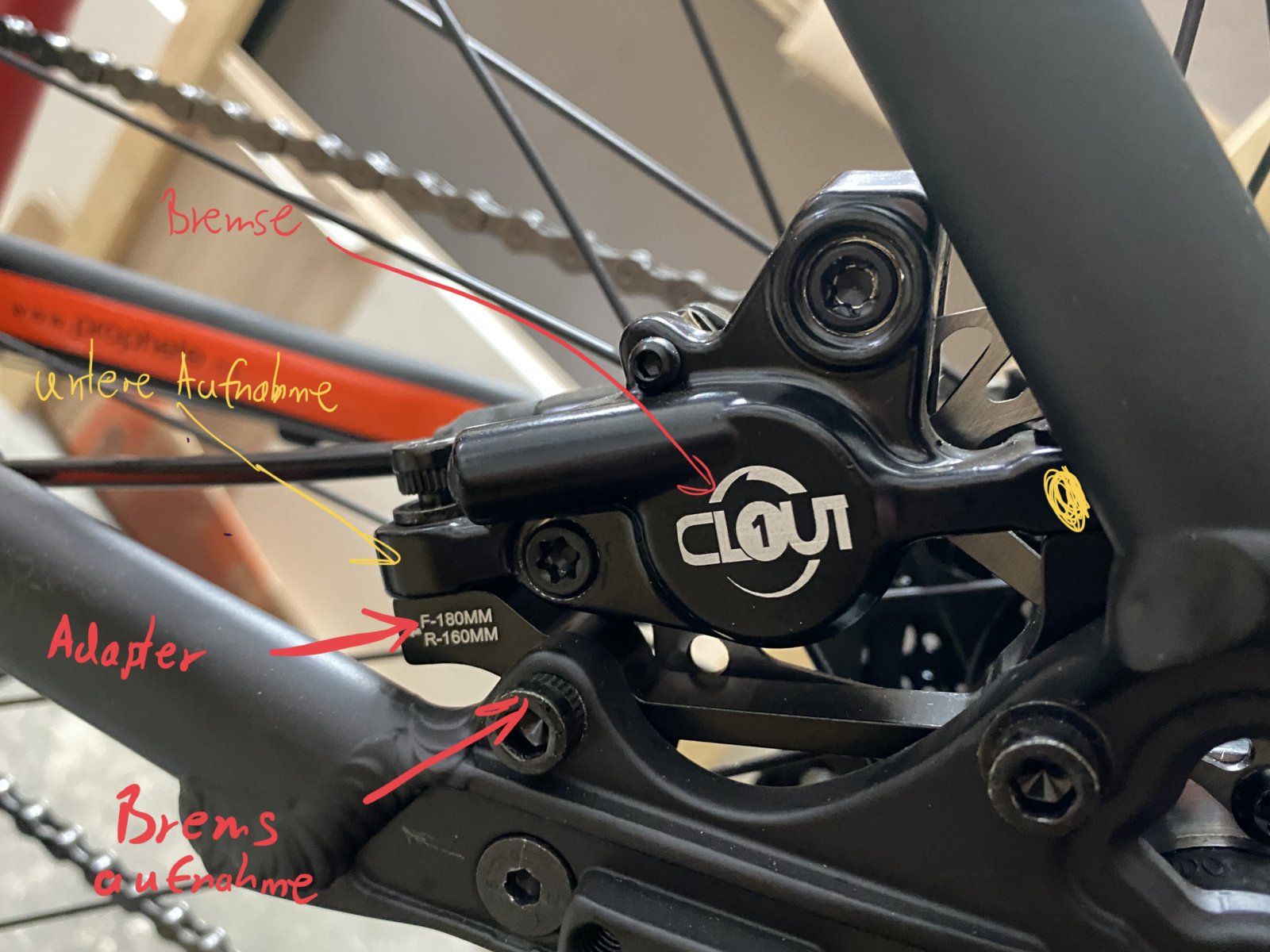

Ich gehe davon aus bei dem Rad ist eine 160mm Bremsscheibe verbaut. Der Adapter spricht dafür.
Hast du eventuell eine 140mm Bremsscheibe mit passendem Adapter zuhause. Das wäre einen Versuch wert. Eventuell geht sich das besser aus. Zumindest sieht es auf den Fotos so aus als ob weiter runter Richtung Nabenachse hin mehr Platz zur Verfügung steht.
Noch ein paar Gedanken:
Da ist ein IS-PM-Adapter verbaut. Den kann man auch falschrum montieren - bitte mal prüfen. Ich kenne einige Rahmen, die nicht mit jedem Bremssattel kompatibel sind, weil der Bremssattel am Rahmen anstößt - genau wie hier (Beispiel: BMC Teamelite mit Deore-Bremssattel). Es könnte daher gut sein, dass ein anderer Bremssattel passt. Vielleicht hat der Hersteller in der aktuellen Liefersituation auf eine andere Bremse ausweichen müssen.
Ich würde weder am IS-PM-Adapter noch am Bremssattel herumfeilen und auch eine Distanzscheibe mit 1-2mm auf der Achse ist bei Schnellspanner-Achsen keine so tolle Idee, weil der kurze Achsstummel, der aus der Nabe herausragt und im Ausfallende liegen soll, dann vermutlich nur noch 1mm lang ist. Das wäre mir zu wenig und Probleme mit verrutschendem Hinterrad sind vorprogrammiert.
Daher: Adapter prüfen und ansonsten den Hersteller kontaktieren.

Um hier mal die Begrifflichkeiten zu klären. Nicht dass ich mich falsch ausdrücke oder es falsch rüberkommt:
Siehe Bild.
Es steht nur an der unteren Aufnahme vom Sattel an.
Da wo es gelb makiert ist.
@Danimal Darum soollte Adapterdrehen doch nichts bringen oder?
@LemonLipstick 140mm wäre eine Idee. Unten ist wirklich mehr Platz. Ich guck mal ob das reicht.
Edit: Reicht nicht.
@Sespri Ja das Gefühl hab ich auch, dass die Toleranzen mir nicht zuspielen. Nabe ist komplett mittig auf Achse und eher zu kurz. Das hab ich kein Spiel.
Ist ein Billigversender. Vergleichen geht nicht.
Edit: Gibt es denn Bremsen mit einer anderen Sattelaufnahme. Ich kenne keine.
