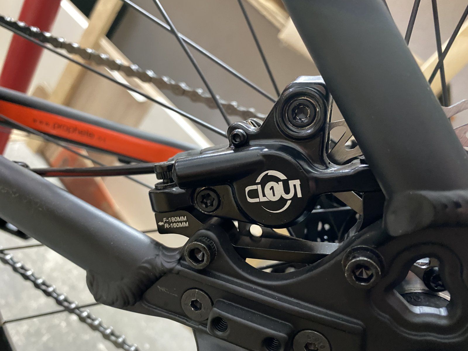

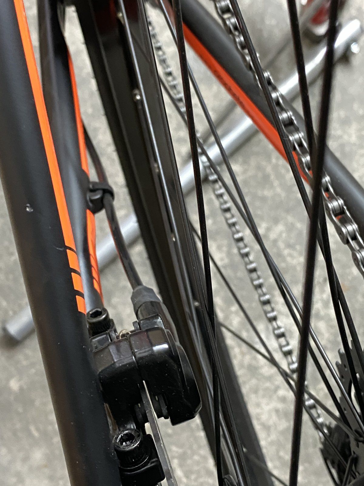

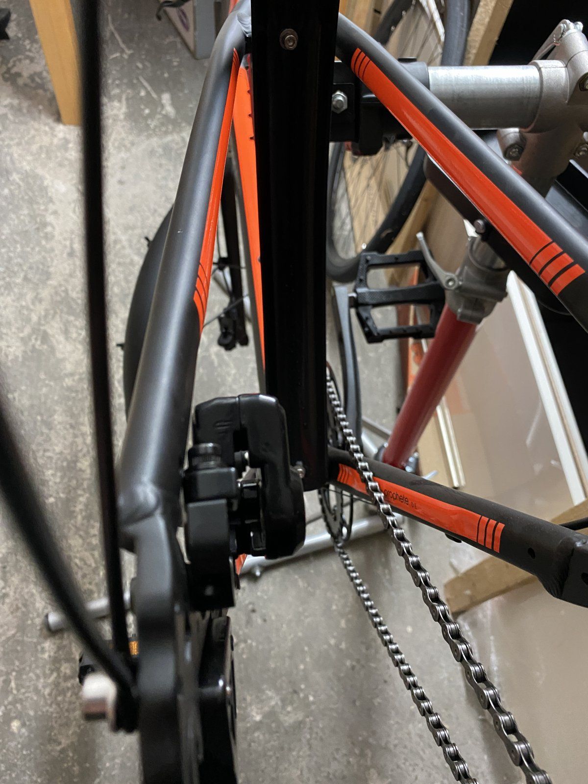

Hey,
meine neues Stadtfahrrad kam gerade an.
https://www.mtb-news.de/forum/t/edit-geometrieberatung-jeder-kann-helfen.939580/Hier der Thread falls Interesse, aber mir geht es hier um die Bremse.
Die Bremse schleift an der Scheibe an der linken Seite.
Jetzt würde man ja den Bremssattel einfach nach links verutschen, damit die Scheibe mittig zwischen den beiden Bremsbelägen ist.
Das geht aber nicht, da der Bremssattel jetzt schon links am Rahmen anschlägt.....

Ich hoffe man sieht was ich meine.

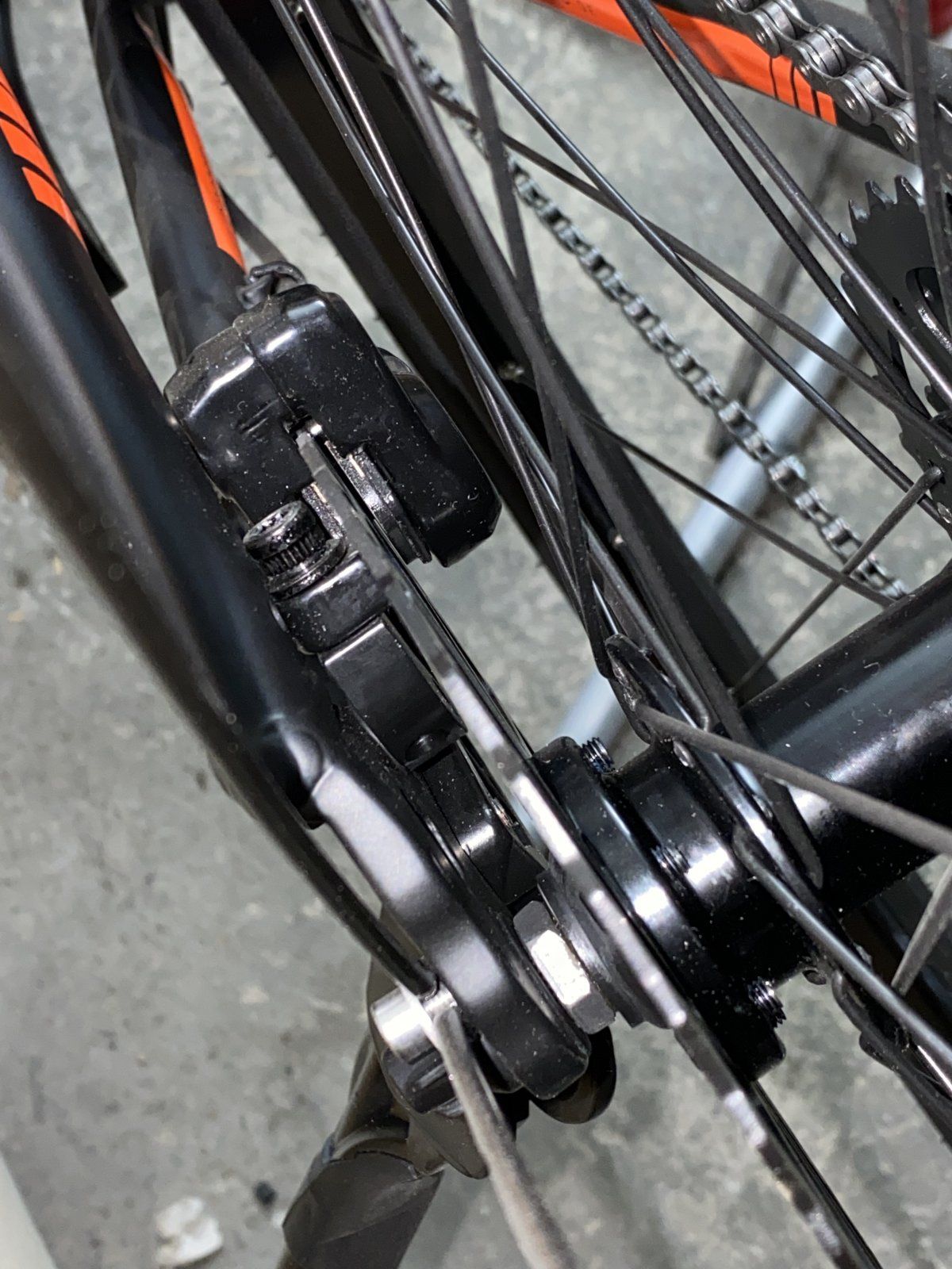

Die Hinterachse ist Schnellspanner mit 10mmx135mm
Hier nochmal die Bremse von der Seite:
Nach etwas einfahren schleift es immernoch. Es bremst allerdings auch. Nicht perfekt, wird aber besser.
Achja das Rad ist komplett Neu.
Die Bremse ist hydraulisch und hat zwei Kolben, die sich beide bewegen.
Was würdet ihr an meiner Stelle tun?
Irgendwann ist der linke Belag so abgeschliffen dass es nicht mehr schleift aber davon ist die Bremsscheibe immernoch nicht mittig.
Oder muss eine Bremsscheibe gar nicht mittig sein?
Steht das Hinterrad mittig im Rahmen? Du kannst dir bei dieser Nabe etwas helfen und die Nabe weiter zur Antriebsseite zentrieren.
Das ist aus meiner Sicht bei einem neuen Bike allerdings nicht dein Problem sondern das deines Händlers. Der hat das Bike für dich in Ordnung zu bringen.
Wie soll man denn die Nabe rüberzentrierten ? Die ist doch fest verschraubt.....beim zentrieren wandert doch nur die Felge ...

Oder du versuchst die Nabe auf Schraubachse umzubauen und eben mit der Unterlegscheibe das ganze einzupassen.
Wenn man auf der Achse links eine 1,5mm Beilagscheibe raufgibt und auf der rechten Seite 1,5mm wegnimmt ( vorhandene Scheiben entfernen , schmälere Mutter , Konusmutter abdrehen , wie auch immer ) und die Achse wieder zentrisch einstellt dann muß nur noch das kleinste Ritzel Platz zum Rahmen haben .
Ich kenne solche Räder von der Qualität her...würde mich nicht wundern wenn da mehr nicht so ist wie es eigentlich sein sollte, z.b. das Hinterrad könnte schief stehen (auch wenn es ganz drin ist in den Ausfallenden)...da würde ich dann am bremsseitigen Ausfallende ein Stück wegfeilen sodass durch das kippen die Scheibe im Sattel nach rechts kommt....wenn es gerade im Rahmen ist dann würde ich mit Scheiben arbeiten wie einige hier schon meinten. Kenne jetzt nicht beide Gewindelängen die noch rausstehen aber wenn man links 1.5 unterlegt und vorher beidseitig gleichviel rausgeschaut hat dann stellt man es so ein das rechts 0.75 weggenommen werde und das sollte dann gar kein Stress sein es liegen nur Gewindegänge am Rahmen wenn da ein Bruchteil fehlt ist es sowas von egal...
Imho ist feilen die einfachste Lösung, Rundfeile benutzen und wirklich nur den Berührungsbereich bearbeiten, der Sattel sollte genug „Fleisch“ haben.

Mit einer alten IS-Bremse würde ich auf keinen Fall anfangen. Vor allem ist überhaupt nicht gesagt, dass der Bremssattel dann nicht trotzdem am Rahmen aneckt.
Ich sehe noch zwei Optionen:
a) zurückschicken
b) der Ansatz mit der Unterlegscheibe. Dreh die um, mit der geriffelten Seite zum Ausfallende, und verbau einen guten Schnellspanner mit ordentlich Klemmkraft (DT RWS oder vielleicht einen mit Inbus-Achse). Das ist zwar sicher nicht perfekt, aber am Stadtrad sollte das keine Probleme machen.

Wie schon mehrfach hier erwähnt kann ein anderer Adapter nicht das Grundproblem lösen, nämlich daß der Bremssattel am Rahmen anliegt.
Ich hab es schon mal geschrieben, aber das scheint entweder belächelt oder überlesen worden zu sein.
Ich würde als einfachste Lösung die ganze Bremsscheibe versuchen mit Fingerspitzengefühl über die Stege leicht nach innen zu biegen und anschließend den Rundlauf überprüfen. Da geht es ja nicht um viel, das sollte kein Problem sein.
Andere Adapter positionieren den Sattel an anderen Stellen. Vielleicht klappt es.
Viel ist hierbei aber nicht zu holen.
Und du glaubst, dass die Scheibe dann wenn sie 1-2mm nach innen gebogen wurde dort bleibt? Nein...

Solang die Scheibe bleibt, und davon gehe ich mal stark aus, kann ein anderer Adapter nichts bringen. Wie auch? Er muss ja die gleichen Masse haben, wie der jetztige, da sonst die Beläge nicht am richtigen Ort sitzen. Was zu verminderung der Leistung führr, da die Reibfläche kleiner wird.
Dass der Sattel dann an der Scheibe ansteht, davon fange ich erst gar nicht an zu sprechen.
Einzige Lösungen in Meinen Augen:
  • Anfeilen de Sattels
  • Schmaleren Bremssattel organisieren
  • Rückgabe des Rades
Ich denke auch nicht.
Meine geraden Scheiben, welche mittig sitzen, können schon mal schleifen wenn sie zu warm wurden. Dass kann sich bis zuhause legen, oder es wird halt dann neu ausgerichtet.
Und da soll eine Krunne Scheibe so bleiben?
Zumal du die Scheibe gar nicht so viel gleichmässig biegen kannst, dass sie nacher nicht schleift
Ich hab die Erfahrung gemacht, dass eiernde Scheiben durch massive Bremsungen bei der die Anlage auch heiß wird, wieder richten. Nicht perfekt zentriert, aber besser als vorher.
deshalb glaub ich nicht, dass das eine haltbare Lösung wäre, die Scheibe nach innen zu biegen.
...Lösungen in Meinen Augen:
und noch das "Verschieben" der Nabe (mitsamt Bremsscheibe) nach rechts durch Unterlegscheibe links auf der Achse und "Materialentfernung" rechts.
Aber das wurde imho hier hinreichend ausführlich besprochen ...
