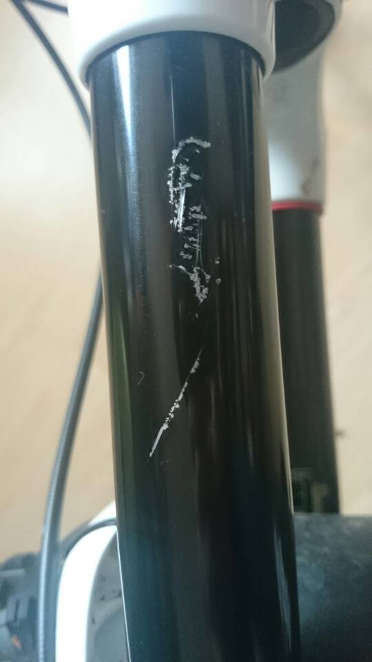

Kratzer Standrohr-Pike. Was tun?
und wie willst du DIESER kratzer hier bitte ausgleichen? wenn man hier deinen "tipp" befolgt, hat man eine große fläche ohne beschichtung. das kann nicht ganz sinn der sache sein. klassischer fall von verschlimmbessern
Ist halt deine Meinung, meine Meinung ist eben eine andere. Ich halte die Fläche der fehlenden Beschichtung für vernachlässigbar gering, das Schleifen hat bei mir bei weitaus schlimmeren Kratzern bestens funktioniert.
50mm2 fehlende Beschichtung werden die Gabel im laufenden Betrieb kaum nennenswert beeinflussen, da muss man schon auf dem Teppich bleiben.

Mal davon abgesehen, war SRAM so nett mir die Kratzer zu glätten. Die Löcher habe ich mit schwarzem Sekundenkleber aufgefüllt.
Wenn man nicht genau hinschaut sieht man es nicht mehr.
Wenn die Kratzer so tief sind dass du massig Dreck mit reintransportierst... hmm dann ist´s meiner Meinung nach eh zu spät.

Ich bin auch ein Jahr lang, bei jedem Wetter, mit fetten Kratzern in der Pike rum gefahren. Schlussendlich war auf der verkratzten Seite kaum mehr dreck im Casting als auf der guten Seite. Glücklicherweise hat sram das ganze Teil auf Garantie getauscht da es geknackt hat.
Ein bisschen mehr Luft auf die Gabel und schon erreichen die Abstreifer nicht mehr die Kratzer. :D

Rasierklinge oder andere Klingen finde ich nicht gut, weil Du immer mit einem Winkel an den Grat herangehst, also im Zweifel bei "schlechter Arbeit" mehr als nur den Grat abnimmst, bzw. tiefer ins Fleisch schneidest oder mehr Kerben verursachst. Aus dem Grund ziehe ich nur mit der stumpfen Seite vom Messer drüber, geht wunderbar, dann wird wirklich nur ein überstehender Grat geglättet.
(Auch hier nur meine ganz persönliche Ansicht).
Und wenns im Tauchrohr gleitet dann klappt es den Grat wieder um. Wenn dann schon entfernen und wieder mit Lack auffüllen. Man kann eine Klinge auch parallel zum Standrohr halten.
