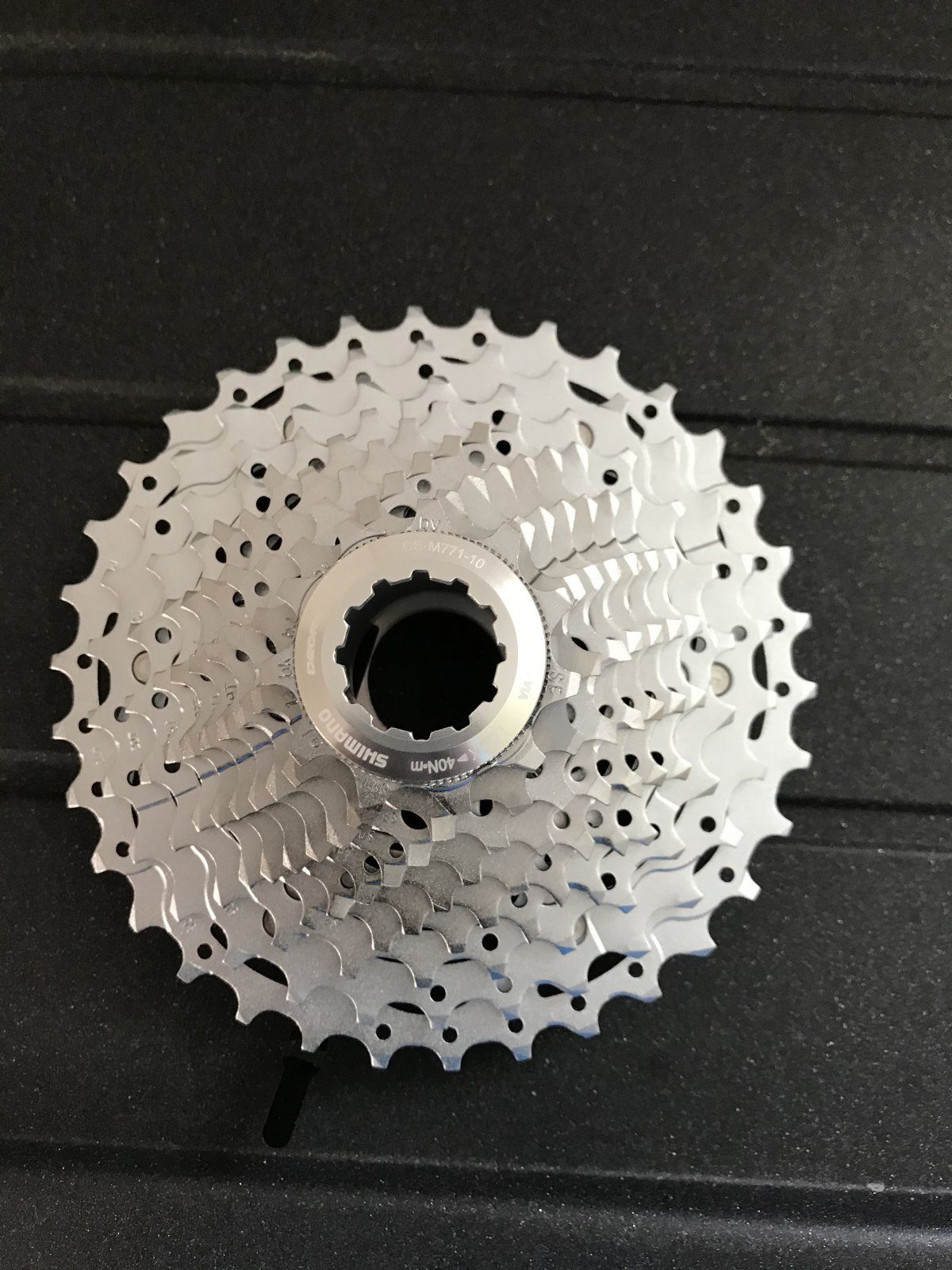

Kann man ggfs. auf dem Bild der neuen Kassette erkennen, ob die irgendwas hat ?

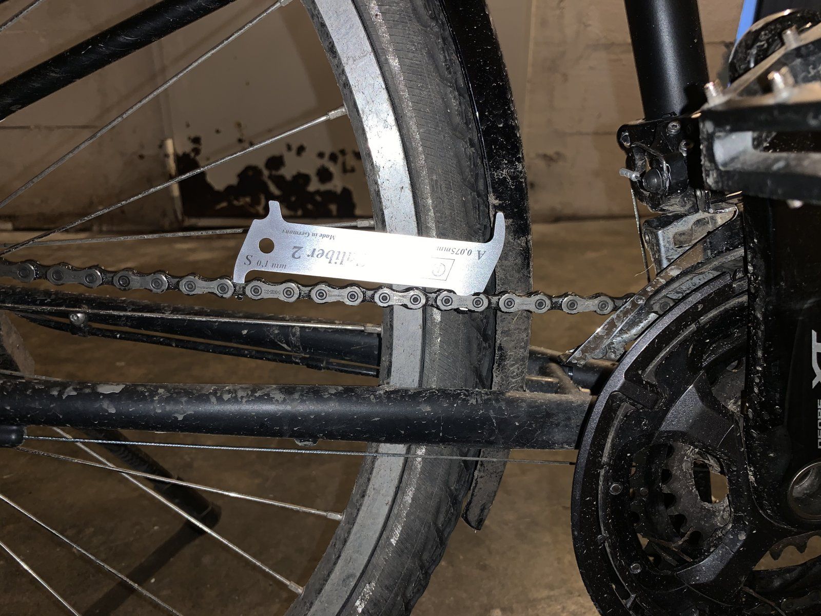

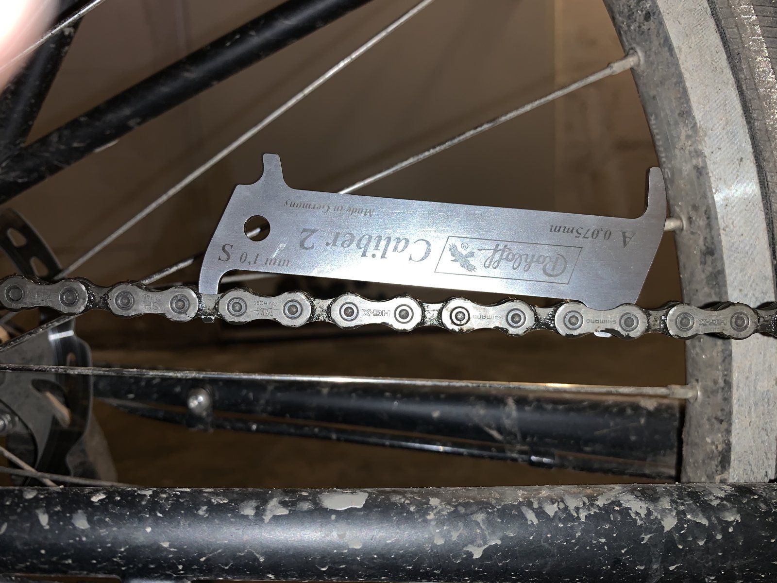

Danke für die Hilfe. Werde ich gleich mal machen. Eine Meßlehre habe ich. Ich habe diesen Rohloff Caliber.

Und was sacht der Caliber?

Hier einmal 2 Bilder mit Caliber. Hoffe sie sind was geworden.
