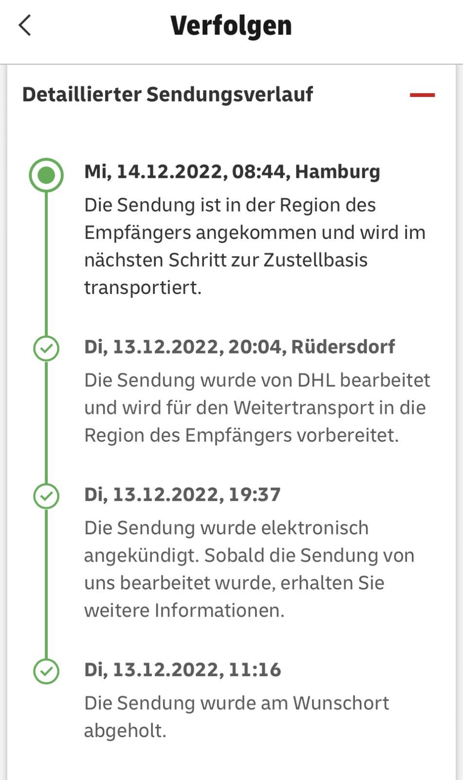

Tatsächlich. Jetzt geht es doch schneller als befürchtet. Anhang anzeigen 1601728
Soll morgen schon zugestellt werden.

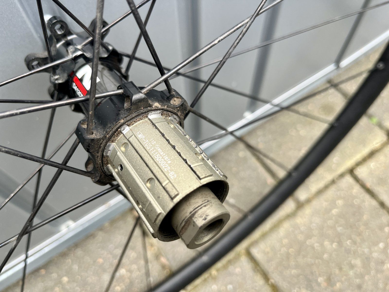

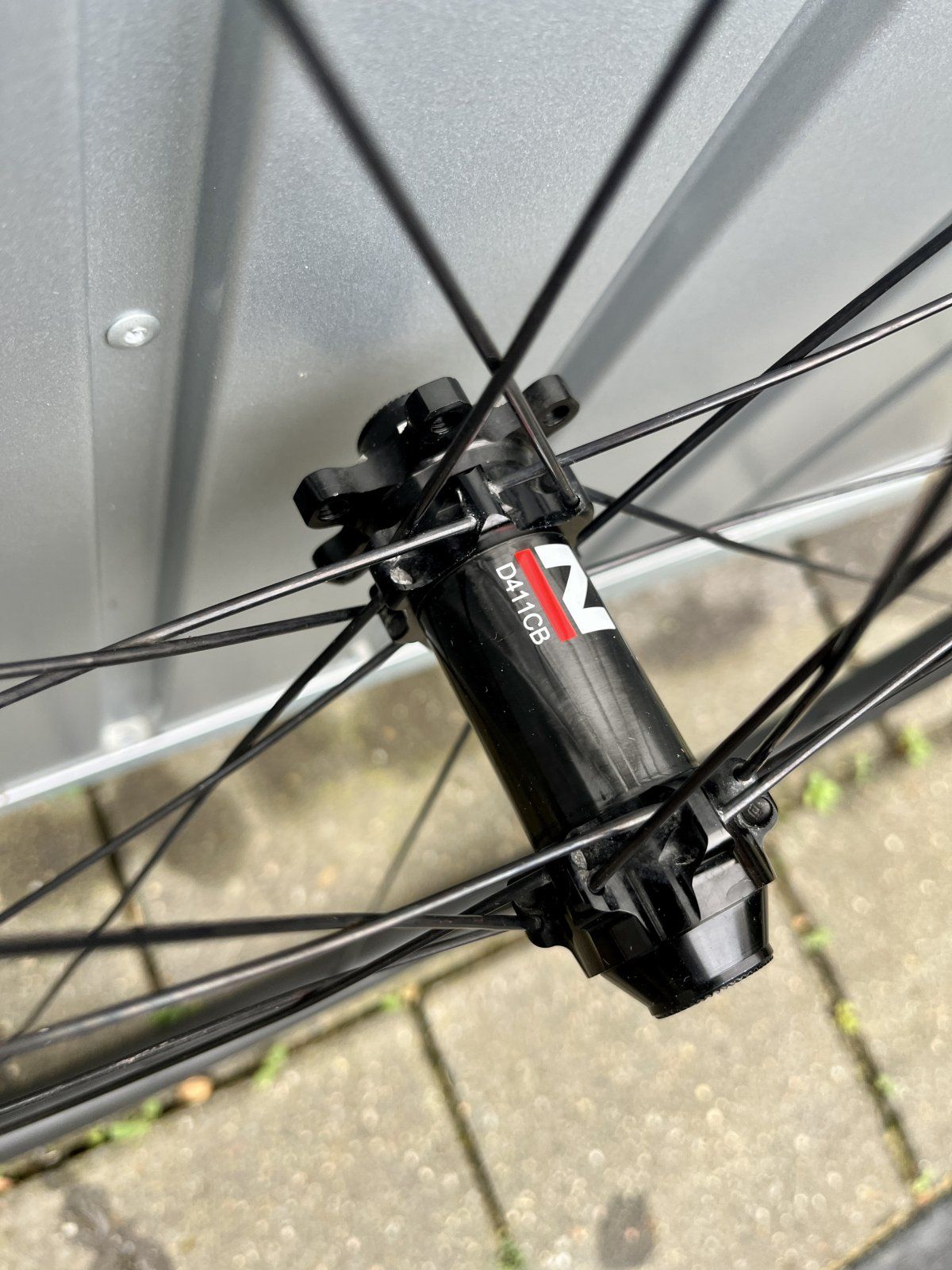

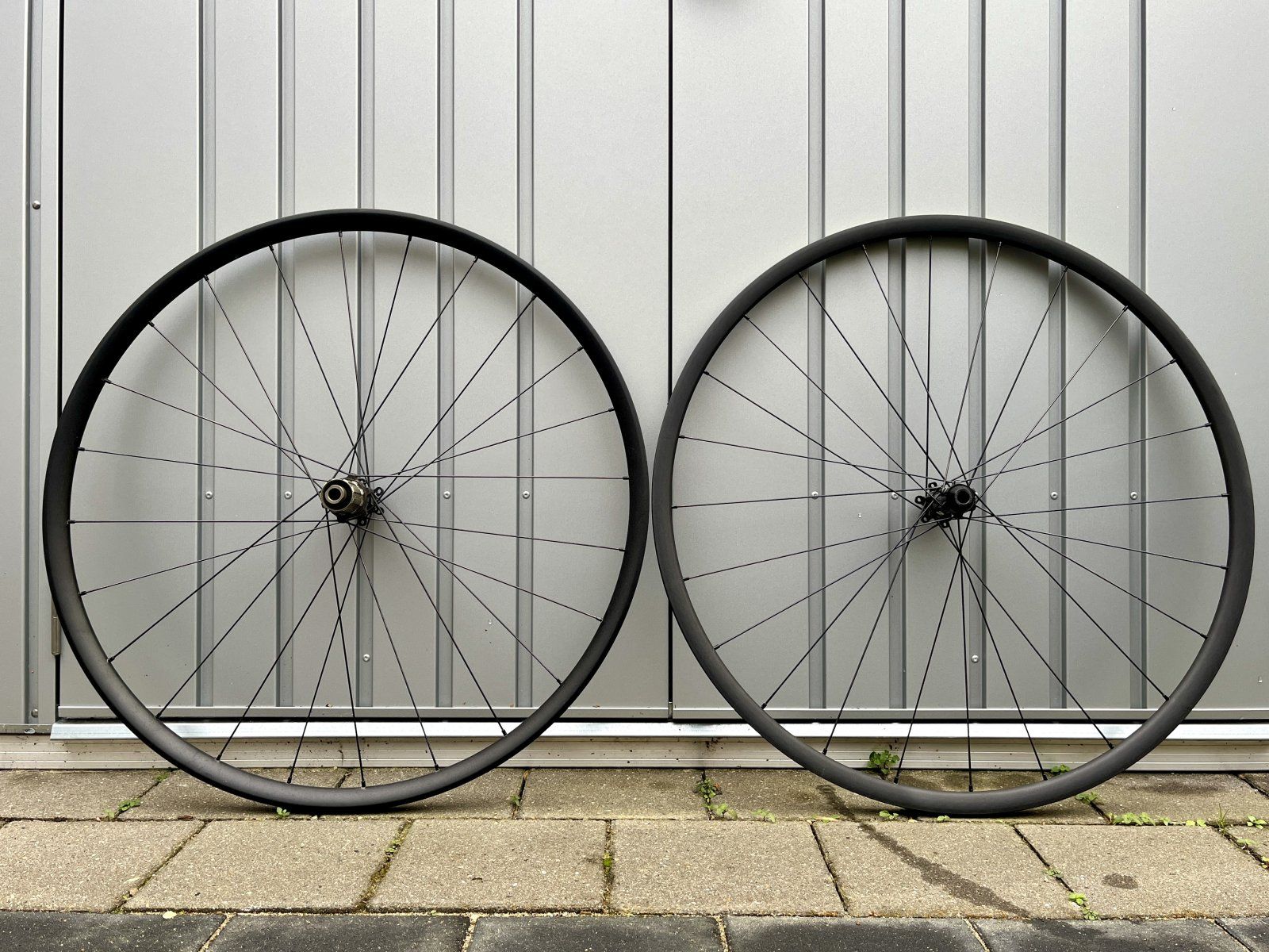

Aus den Kleinanzeigen kommt ein LRS mit den von mir bevorzugt gefahren Novatec Naben. Sehr wenig gelaufen (Freilauf sieht sehr gut aus), zu einem sehr günstigen Kurs. Der Vorbesitzer hat dankenswerter Weise bereits die Aufkleber der Felgen entfernt.
Novatec D411CB und D412CB Carbon Straightpull Naben, 24-Loch DT Swiss 421 Felgen mit einer 21er Maulweite, Sapim Race Speichen und Sapim Alunippel.
Anhang anzeigen 1601730Anhang anzeigen 1601731

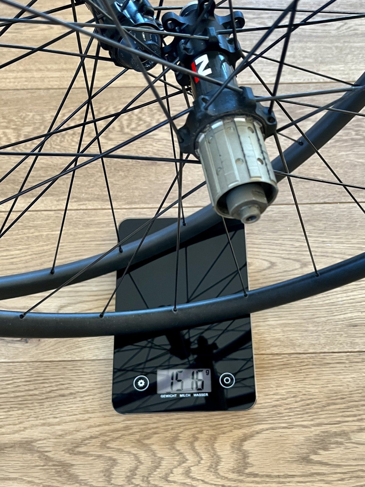

Das HR ist inzwischen auf QR umgerüstet, das VR hat Kappen für die 15mm Steckachse der Lauf Gabel bekommen. Gewicht mit TubelessbandAnhang anzeigen 1601729

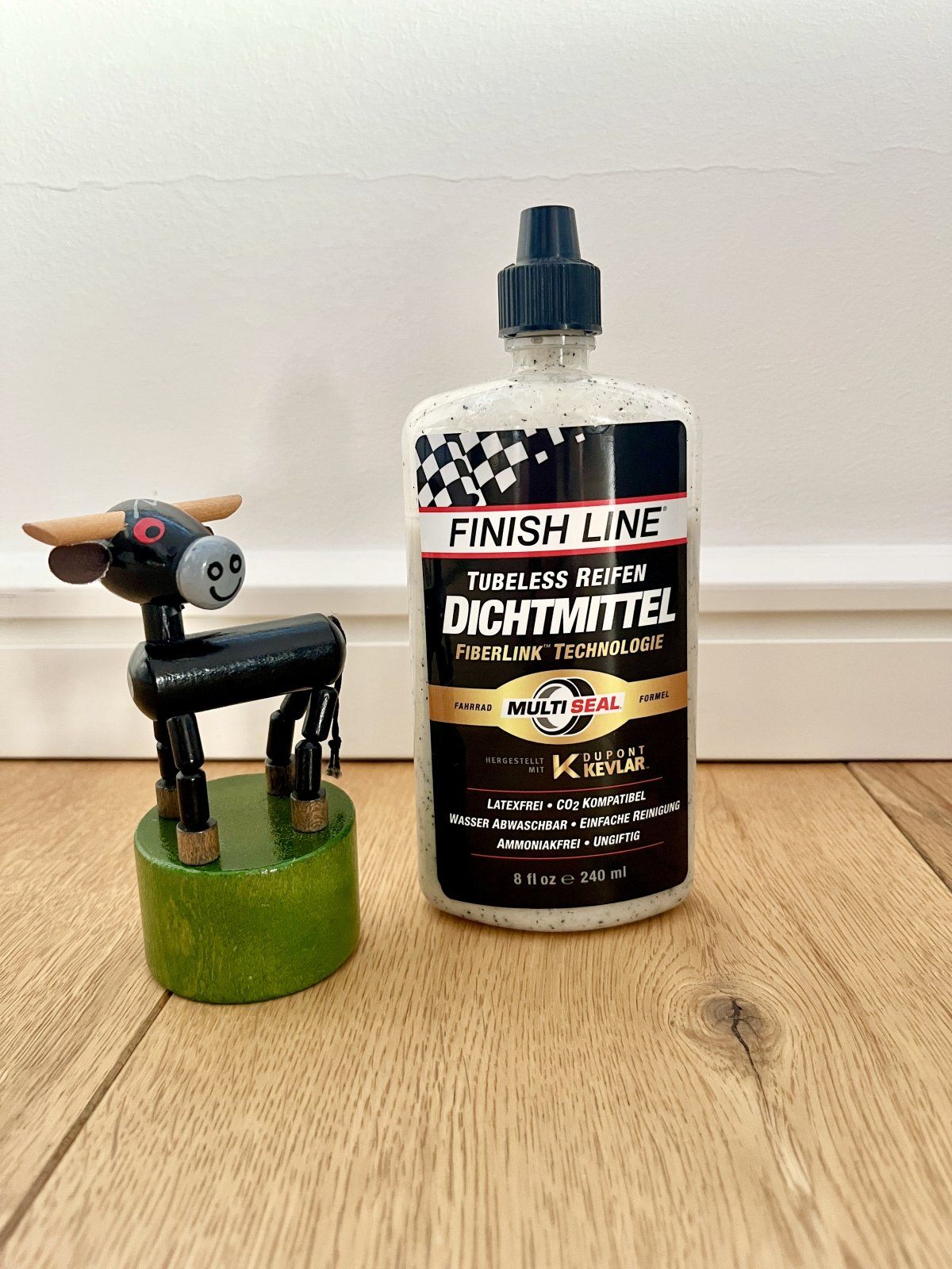

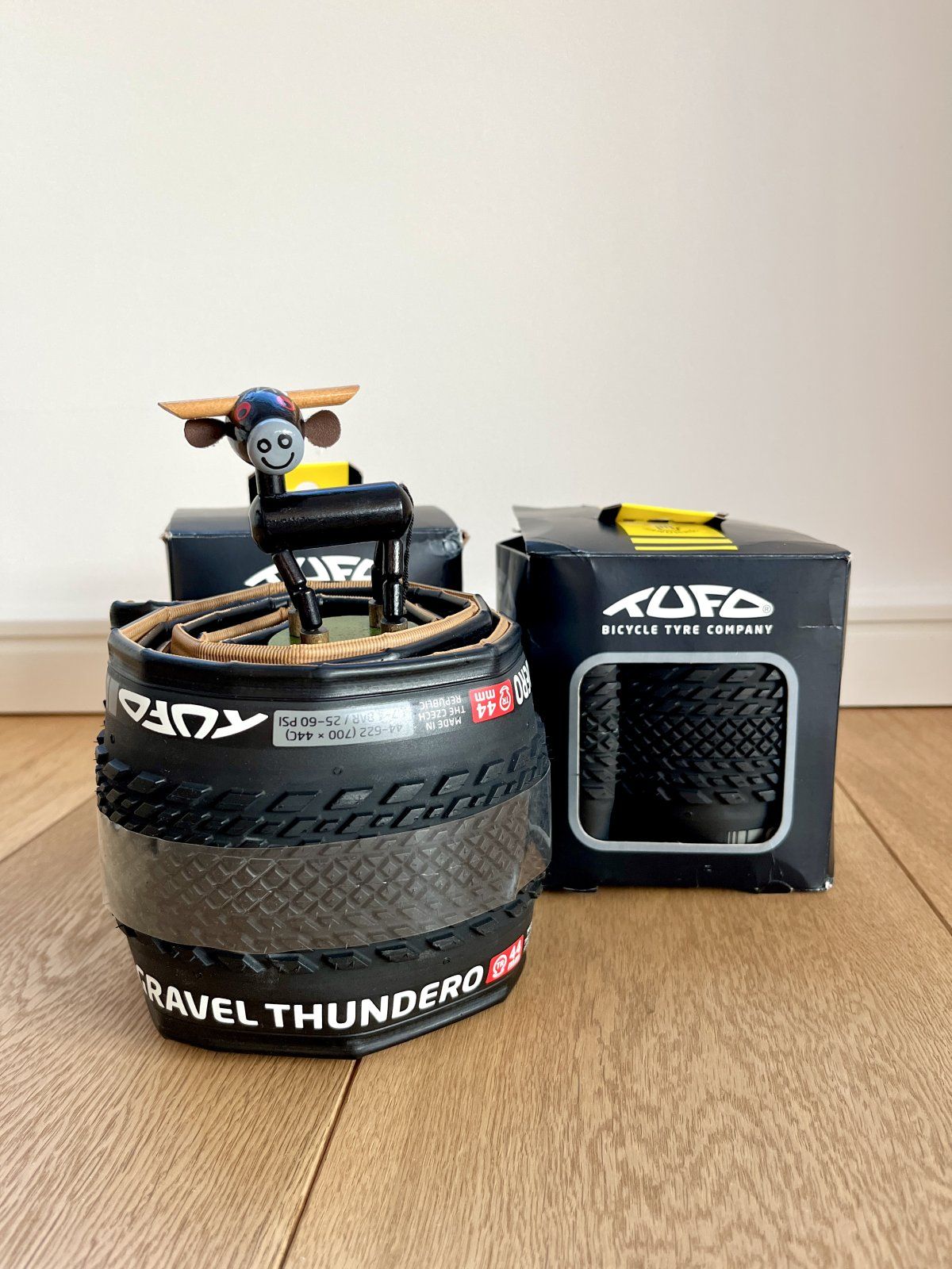

Bestückt werden die Laufräder mit schwarzen Tufo Thundero in 44mm. Anhang anzeigen 1601733Anhang anzeigen 1601734Nach den eher schlechten Erfahrungen mit dem Speedero und Stans Dichtmilch am Ritchey Outback, teste ich mal die Finish Line Milch.Anhang anzeigen 1601735
Eigentlich wollte ich Orange Seal testen, aber vor ein paar Wochen war da nichts verfügbar. Ich habe dann mehr oder weniger blind die Finish Line bestellt. Etwas später habe ich gesehen, dass Tufo auch eine eigene Milch im Programm hat.Finish Line, hast Du da eigene Erfahrungswerte oder eine Empfehlung bekommen?
Hast Du etwas besseres im Angebot?Oh weh, viel Glück damit. Hab selber keine guten Erfahrungen mit dem Zeug... ist zu dickflüssig und verteilt sich schlecht im Reifen. 3-4 mm Schnitt wurde nicht abgedichtet.
Danke fürs Feedback. Ich drück den Daumen das die Pechsträhne gerissen ist und ich (wir) lange auf Erfahrungen mit dem Finish Line warten müssen.Eigentlich wollte ich Orange Seal testen, aber vor ein paar Wochen war da nichts verfügbar. Ich habe dann mehr oder weniger blind die Finish Line bestellt. Etwas später habe ich gesehen, dass Tufo auch eine eigene Milch im Programm hat.
Da sollte man ja meinen, dass die mit den Tuforeifen gut funktioniert.
Bisher habe ich ausschließlich die Stans Milch verwendet. Im Vergleich dazu ist die Finish Line zähflüssiger und verfügt über größere Partikel. Sie lässt sich aber noch mittels Spritze über die Ventilöffnung in den Reifen befördern. Ich habe den Speedero am VR des Outback damit gefüttert, der bisher auch nur Stans Milch gesehen hat. Er hatte zuletzt in relativ kurzer Zeit einen merklichen Druckverlust, das ist jetzt deutlich besser. Bei meinem Talent Cuts und Durchstiche zu sammeln, werde ich wohl bald auch Erfahrungen bezüglich des Pannenverhaltens der Finish Line sammeln können.
Abdichten im Sinne von der Reifen hält seine Luft?Das dichtet prima,
Abdichten im Sinne von dicht bekommen nach der Montage.Abdichten im Sinne von der Reifen hält seine Luft?
Da hatte ich auch viele die das konnten. Löcher hat bei mir zuletzt keine. Das waren Muc Off, Bontrager (war schon drinnen) und Milkit. Die Milkit hat es geschlossen, doch sobald ich gefahren bin, ging es hin und wieder erneut auf und die Milch hat sich am Rahmen und in den Klamotten verteilt. (Vielleicht ist mit meinen 114kg auch zu viel Druck auf dem Reifen?. Keine Ahnung)
Aktuell nutze ich Joeys. Bisher noch ohne Platten/Loch. Die riecht aber etwas nach Amoniak.
Die Orange wäre bei mir bei Misserfolg mit der Joeys als nächstes dran.

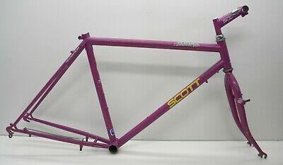

Angefragt hatte ich in der Kalenderwoche 34. Der Termin für das Lackieren war für die 42. KW gebucht, wurde auf Nachfrage nochmals bestätigt (ja, ja, der Termin steht), zog sich dann aber doch ein wenig in die Länge. Naja, Künstler halt.
Anhang anzeigen 1601709Aber jetzt in der 50. KW, kurzweilige 8 Wochen Anhang anzeigen 1601711nach dem feststehenden Termin ist der Rahmen wieder auf dem Weg zurück zu mir. Erste Handy Fotos Anhang anzeigen 1601710habe ich letzte Woche schon bekommen. Ich war sofort schockverliebt und bin nun gespannt Anhang anzeigen 1601712wie das Ganze live und in Farbe aussieht. Ich denke das Warten hat sich gelohnt.
