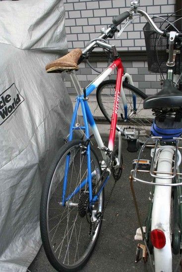

Jetzt hätte ich noch eine Frage zum Ritchey-Blau. Auf den meisten Photos erscheint es recht dunkel, auf einigen wieder fast ins Hellblau gehend.
Kennt vielleicht jemand eine RAL-Nummer, die zumindest annähernd dem Ritcheyblau entspricht und gab es verschiedene Blautöne?
Danke im voraus für eure Bemühungen! :daumen:
ohhh...das sind ja richtig extreme Unterschiede im Blau:rolleyes:....(aber vor einem ähnlichen Problem steh ich auch grad mit "moonrise":heul:
aber Hand aufs Herz: Wann wird jemals ein echtes direkt neben Deinem stehen und man wird die Farbtöne direkt vergleichen können???
Schlimm ist es doch nur, wenn angrenzende Flächen nicht 100% den gleichen Farbton haben (Eine Autotür lackiert - eine nicht z.B.)
