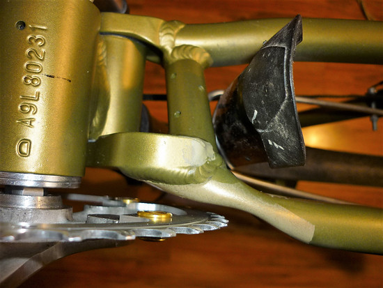

Reifendurchlaß-Vergrößerung durch "Sicken" innen an den Kettenstreben oder Platz für das Kettenblatt durch eine "Sicke" rechts außen an der Kettenstrebe waren in der Vergangenheit üblich und die gegenwärtigen Rahmenbauer machen das an den Stahlrahmen immer noch. In diesen speziellen Fällen ist mir Nichts bekannt, daß das besondere Problemzonen bzgl. der Festigkeit wären.
Aluminium-Legierungen gehören genau wie Eisen-Legierungen zu den Metallen, sie unterscheiden sich etwas in den Parametern. Wenn man dem Rechnung trägt, kann man hervorragende Dinge damit konstruieren. Wer Vorbehalte (Vorurteile) gegenüber "Aluminium" hat, sollte mit keinem Flugzeug in Urlaub fliegen.
Vorsicht ist bestimmt nicht fehl am Platz, man kann es aber auch übertreiben: Man bedenke "Zu Tode gefürchtet, ist letztendlich auch gestorben".
PS): Die Kettenstrebe Li hat 4.0 [mm], die Kettenstrebe Re hat 9.5 [mm] Freiraum zu den Kurbeln. Li könnte etwas mehr sein.
MfG EmilEmil

Keine Ahnung, was der Text genau sagen soll. Was Sicken und Metalle sind, ist vollkommen klar. Es geht um die Kaltverfestigung und damit Versprödung des Alus an deiner selbstgemachten Sicke. In Verbindung mit der zyklischen Biegebelastung wurde die Bruchgefahr durch Materialermüdung wesentlich erhöht. Ob das letztlich bei deinem Rahmen zum Tragen kommt, wird sich zeigen. Jeder Rahmenbauer, der auf diese Art Sicken formen will, ist sich dessen hoffentlich bewusst, berechnet das und erhitzt das Rohr vor dem Formen.
Ich denke wir alle wissen, dass Metalle gut formbar sind. Aber nicht in jeder Stufe der Verarbeitung, nach dem Härten wird es doch etwas spröder.
Kein Rahmenmaterial wird gehärtet, weder Stahl, noch Alu, wobei man Alu auch gar nicht härten kann. Mit Aushärten nach dem Schweißen meint man, dass es seine ursprüngliche Festigkeit zurückbekommt, aber nicht, dass es dadurch härter wird.
..Es geht um die Kaltverfestigung und damit Versprödung des Alus an deiner selbstgemachten Sicke..
Alu versprödet nicht durch Kaltverformung, es bekommt aber eventuell Risse, wenn man es unfachmännisch durchführt, aber das ist keine Versprödung. Und Sicken erhöhen, je nach Lage, sogar noch die Festigkeit.
Stimmt, Versprödung ist der falsche Begriff. Aber welche Festigkeit meinst du genau? Das Material wird ja nicht durch eine Sicke fester (im Sinne von Zugfestigkeit).
Mein Rahmen-Material ist AL 6061 T6 . Durch die Umformung an der Stelle mit dem "Blötsch" wurde der Bereich kalt verformt. Beschreibt man den Original-Träger als Kastenträger mit gerundeten Ecken, so ist im Hinblick auf die seitlichen Biegemomente um die Hochachse ("Z"-Achse) die äußere "Gurtplatte" eingedrückt (Radius 22,5 [mm]; 2,5 [mm] Wanddicke ==> Dehnung e = 1,25/(22,5+2,5/2) = 5,3 %). Diese Dehnung macht dem Werkstoff keine Probleme. Die "Stegplatten" deformieren zu Kanten (oben und unten) mit einem Radius von ca. 9,2 [mm] ,-Halbkreis außen-, ==> 6,7 [mm] Mittel-Radius , ==> Dehnung von e = 1,25/6,7 = 18,7 %. Diese 18,7 % kann nicht jedes AL 6061-Material mit seiner Bruchdehnung ertragen. Wenn aber nach der Umformung keine Risse (hier der Fall) aufgetreten sind, spricht Einiges dafür, daß eine folgende Belastung (Biegemomente infolge Seitenkräften), entsprechend der elastischen Geraden ertragen werden kann. Die Kaltverfestigung hat an der Stelle einen "neuen " Werkstoff definiert, dessen ("neuer") elastischer Bereich quasi am Dehnungs-Punkt 18,7 % des Original-Werkstoffs endet. Wenn 18,7 % Verfestigung nicht für einen Riß "gut" sind, sollte kein Riss möglich sein, sofern die weitere seitliche Betriebs-Belastung elastisch bleibt. Die Komplexität der Belastungen an dieser Stelle, die man nicht kennt und nicht kennen kann (Wie wird das Rad nach dem Kauf vom Radler benutzt ?) läßt eine gewisse Vorsicht angeraten sein. Komplexe Berechnungen erfordern einen erheblichen Aufwand, den ich für dieses Detail-Problem nicht leisten möchte. Die Umformung für diesen "Blötsch liegt durch die Randbedingungen fest. Es geht ja um eine Umformung, nicht um die Dimensionierung einer Neu-Konstruktion.
Ganz blauäugig (Ohne irgendeinen Gedanken) bin ich an diese Aufgabe nicht heran gegangen. Ein Wärme-Einsatz meinerseits wurde von vorn herein ausgeschlossen. Al 6061 kann nur verwendet werden mit einer T6 Wärmebehandlung (besteht aus einem Lösungsglühen (ca. 510 [Grd C] mit anschliessendem Abschrecken und nachfolgendem Warmauslagern (ca. 165 [Grd C]) zur Ausscheidungshärtung. Diese "Härtung" dient der Verbesserung der mechanischen Eigenschaften, nicht z.B. zur Erzielung einer Verschleiß mindernden Oberfläche. Al 6061 T6 plus Wärme birgt die Gefahr, daß z.B. die Festigkeit in den Keller geht. Die richtige Temperatur muß korrekt eingehalten werden. Warmumformen kann daher bei geringen (keinen) Erfahrungen auf diesem Gebiet schnell in die Hose gehen.
Soweit noch einige Ergänzungen bzgl. Know-How. Irgendwann beginnt sowieso die Stunde der praktischen Erprobung. Der Startschuß dafür ist gefallen. *)
PS): Sicken erhöhen die Steifigkeit.
*) 19.12.2021: Die von mir durchgeführten Maßnahmen haben nun zum Erfolg geführt. Die Kette fällt nun nicht mehr herunter. Allerdings war der Einsatz einer neuen Kette vonnöten (Sram PC 1110). Die alte Kette Connex 11S0 war zwar nur von 127.0 auf 127.1 [mm] gelängt, hatte aber beim letzten Ketten-Salat gelitten und zeigt plastische Torsionen um die Längsachse (Links drehend, rechts drehend), die zum Ablaufen der Kette vom größten Ritzel führten.
MfG EmilEmil
Ich gebe zu, die Diskussion ist rein akademisch. Dass die plastische Verformung nicht sofort zum Riss führt ist klar, aber du hast mit dem Vorgang nun mal die Ermüdungsfestigkeit bzw. Lebensdauer negativ, auch bei anschließend rein linear elastischer Verformung unter Belastung, beeinflusst. Darum gings mir :)

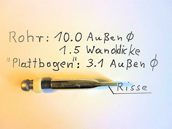

Eine Diskussion einer Umformung, die eine Festigkeits-Frage anschneidet, ist nicht "akademisch" sondern, wenn ein Bruch resultiert, höchst real. Die folgenden Bilder zeigen, daß bei einer Umformung, die die Extremwerte Zugfestigkeit (entspricht der Gleichmaß-Dehnung) , Bruchdehnung (die größer ist ( Bei AL 5 % ?) als die Gleichmaß-Dehnung) überschreitet, der Bruch in Form von Rissen auftritt.
Die Dehnung in der Randfaser des Plattbogens (Ausgang: Ebene Platte) ist :
Zh/R = 0.75/2.35 = 31.9 %
Da der Plattbogen hier aus einem Rohr entsteht, dessen Dehnung schon vorhanden ist, muß die gerechnete Dehnung um den Anteil vorhandener Dehnung reduziert werden.
Für den Ausgang Rohr (10.0 Außen-Durchmesser) ist die Dehnung:
Zh/R = 0.75/9.25 = 8.1 %
Da das Ausgangs-Rohr (Al 6060) nach der Herstellung Spannungs-frei sein sollte (Stichwort: Wärmebehandlung) , bleibt eine Dehnung (31.9 - 8.1) % = 23.8 % übrig.
Dehnungen über 15 % bei Al 6060 (Ähnlich Al 6061) sind mir ohne Bruch nicht bekannt. Die Risse sind deshalb zu erwarten. Sie treten aber nur in den Rand-Fasern der Zugseite auf, denn die Druckseite schließt wegen der vorhandenen Querkontraktion alle möglichen Risse sofort. Mit etwas Abschleifen auf der Zugseite sind die Risse weggeschliffen.
Für mein modifiziertes Al-6061 "Rohr" mit den verrundeten Kanten hatte ich 18.7 % Dehnung errechnet. Da könnte man noch die Dehnung entsprechend den vorhandenen Radien abziehen. Ich erspar mir eine weitere Rechnung, da der Zweck der eingebrachten Modifikation erreicht wurde (Kette fällt nicht mehr vom größten Ritzel ab bei Rückwärts-Tritt) und das Radl sich bereits in der Erprobung befindet. "Grau ist alle Theorie und grün des Lebens goldner Baum !" So schaut's aus !
