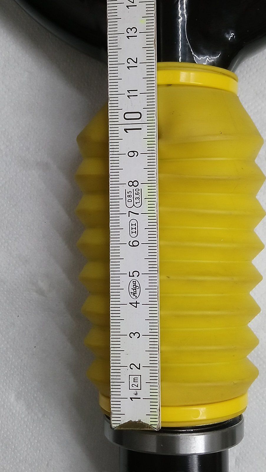

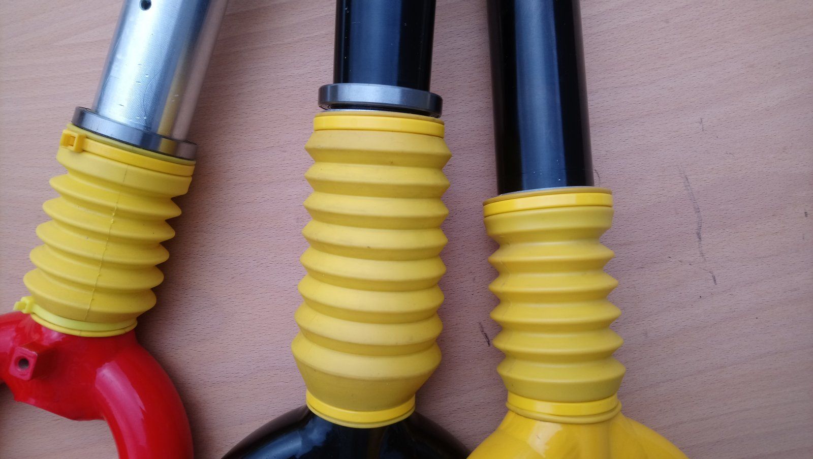

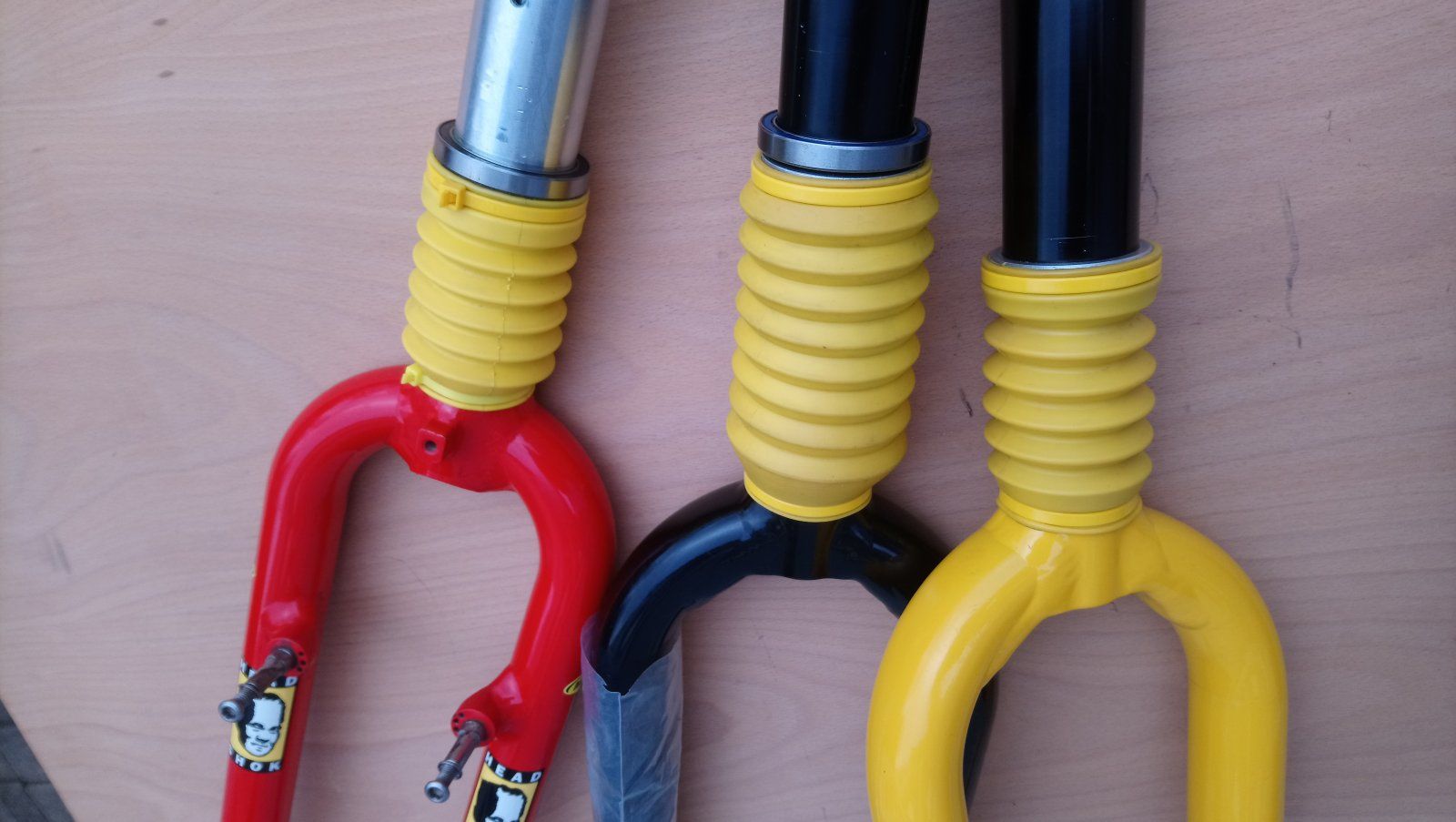

Ja, und die verschleissen und verkanten gerne. Ist aber bauartbedingt schwer anders zu konstruieren. Cannondale und noch eine andere Firma hatten die Gabeln mit Nadellager ausgestattet. Das Headshok-System geht aber nur bis 90mm Federweg, mehr mit Doppelbrücke.
Für XC schon einmal nicht möglich.

Die Aussage: Das Headshok-System geht aber nur bis 90mm Federweg, mehr mit Doppelbrücke ist nicht korrekt. Alle Headshok Federgabel verfügen nur über einen maximalen Federweg von 80 mm.
Ausnahme die von mir in Kleinserien gefertigten Fattys mit 100 bzw. 120 mm Federweg siehe Fotos.
Die Lefty arbeitet doch auch mit diesen Nagellagerstreifen und die hat mehr als 80 mm.
Nur die Headshock waren da eben begrenzt, weil der Lenkkopf im Rahmen nicht beliebig lang gemacht werden kann.
