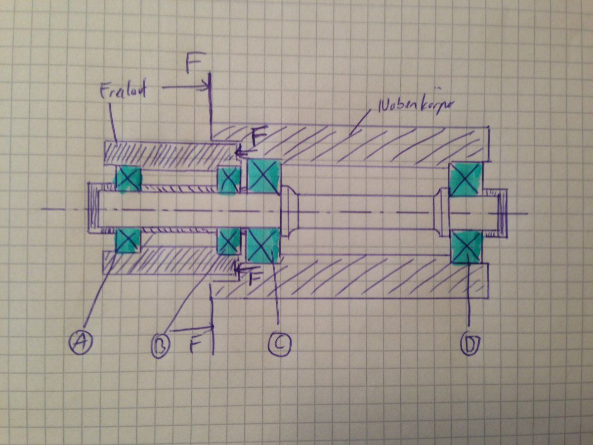

Hallo Zusammen,
Ich habe eine Frage bezüglich eines bei mir vorgekommenen Schadenfalls. Ich habe eine Syncros FR Hinterradnabe. Die Lagerung der Nabe hat nach einem Jahr den Geist aufgegeben (2 der 4 Kugellager sind defekt). Ich habe die Nabe bei dem Verkäufer (spezialisiert auf Restposten) zwecks Gewährleistung eingeschickt. Der Händler meinte, er müsse die Nabe beim Lieferanten zwecks Überprüfung einschicken. Als nach 8 Wochen immer noch keine Rückmeldung kam, habe ich nachgefragt und innerhalb eines Tages die Rückmeldung bekommen, dass der Gewährleistungsanspruch abgelehnt worden wäre.
Als Begründung habe ich folgende Antwort bekommen (Rechtschreibfehler korrigiert):
"Hallo,
die Überprüfung des reklamierten Hinterrades hat ergeben dass sich durch ein falsch eingestelltes Schaltwerk oder ein schiefes Schaltauge die Kette zwischen der Kassette und den Speichen verklemmt hat, dies ist an den stark beschädigten Speichen auf der Antriebsseite zweifelsfrei festzustellen. Im Zuge dieses Schadens ist auch eine zu starke Querbelastung auf die Lager ausgeübt worden. Es liegt kein Gewährleistungsfall vor.."
Nach meinen Verständnis (Maschinenbaustudium Fachrichtung Konstruktion und Entwicklung), ist die Begründung äußerst fadenscheinig. Wenn man sich die Lagerung der Achse jedoch etwas genauer anschaut, fällt auf, dass die beiden Lager, die die axiale Kraft bei so einem Belastungsfall aufnehmen, intakt sind. Der Händler meint jedoch im Recht zu sein, Meiner Bitte, mir den zuständigen Bearbeiter beim Lieferanten zu nennen, um nähere Informationen zu der Begründung zu erhalten wurde nicht entsprochen. Daher wollte ich mich mal im Forum umhören, welche Meinung ihr diesbezüglich vertretet?
Erläuterung zur beiliegenden Skizze:
Lager A und D, die die axialen Belastungen in dem vorliegenden Fall aufnehmen, sind intakt! Die Lager B und C sind defekt.
Gruss Matt

Vermutlich wird ein Tausch der Lager im Freilaufkörper in Eigenregie günstiger für dich sein, als ein "Rechtsstreit" mit Händler bzw. Syncros.
Die Antwort kam so von Syncros oder vom Händler? Schon mal versucht, mit Syncros direkt zu sprechen?
Hi,
Die Antwort kam vom Händler. Ich glaube das Syncros über die Konstruktion seiner Naben bescheid weiß.
Gruss Matthias
Versuche Syncros direkt anzusprechen, kann nur positives berichten. Wenn das nichts wird, 2 Lager im Freilauf zu wechseln, ist auch nicht das Problem. Ich tippe eher, das der Händler Bullshit erzählt. Selbst wenn die Kette mal kurzfristig das Ritzel und somit den Freilauf schräg belastet hat, geht davon kein Lager defekt, höchstens wenn Syncros da Plastiklager verbaut hätte.

der händler hat dir definititv bullshit erzählt. wenn die lager davon kaputt gehen, würden sie die normalen belastungen erst garnicht aushalten.
ob man nun zur meinung von softcake oder test driver tendiert... beide haben irgendwo recht. aber bei kleinen 08/15 lagern mach ich da auch nicht rum. ich hatte selbes bei tune. nach 800km im trockenen war das linke lager der lefty nabe hin. die erzählten mir was von fehlerhaften lagersitzen, einschicken, rum und num. was ich nicht so recht glauben wollte. statt 10€ für den versand zu tune zu setzen und wochenlange wartezeiten in kauf zu nehmen hab ich mir für das selbe geld ein FAG qualitätslager gekauft und das in 2min eingebaut.

Wenn ich mir die Zeichnung so anschaue frage ich mich, wie man zweifelsfrei sagen kann welche Lager defekt sind ohne die Nabe zu zerlegen und die Achse auszubauen? Bei der Gelegenheit neue Lager einzusetzen kann ja nicht das Problem sein. Lager sind Verschleißteile und fallen nach einem Jahr sicher nicht mehr unter die Gewährleistung.
geht bis zu einem gewissen grad schon. zumindest wenn der freilauf ab ist. wenn man dann die achse ein mal von der linken und ein mal von der recht seite dreht und nur ein lager hin ist, spürt man schon einen unterschied beim drehen je seite. wenn der freilauf ab ist, kann man das an dem ja ganz leicht feststellen
