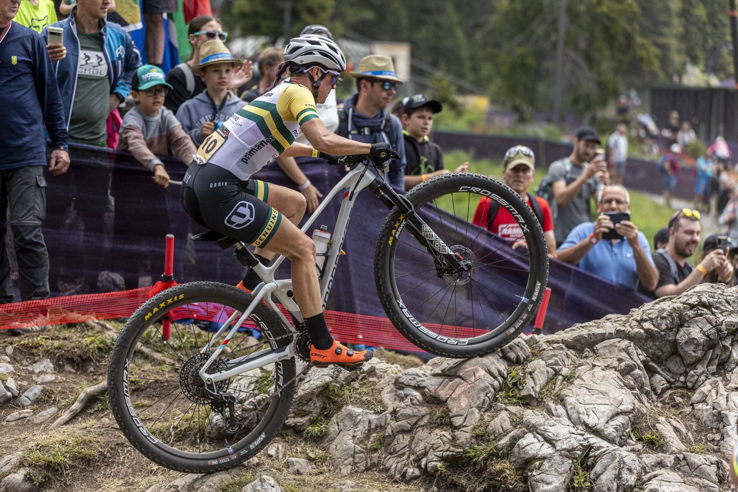

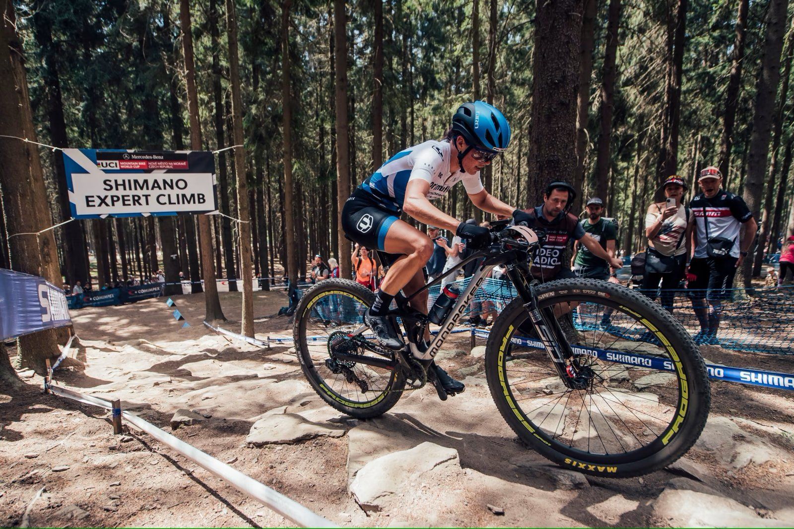

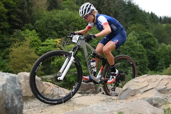

Naja, es gibt da schon ein paar Stellen, da möchte man (bergauf) tretend das Pedal nicht zum falschen Zeitpunkt unten haben...

Da haben die hier beispielhaft gezeigten Fahrerinnen, die auf Grund ihrer Körpergröße tendenziell eher kürzere Kurbeln fahren, einen Vorteil gegenüber einem 2 Meter Mann, der was das reine Treten anbelangt, mit einer längeren Kurbel besser fahren würde, dann aber zu Lasten der Bodenfreiheit, so dass es eben auf den Kompromiss rausläuft.
Schön ausgewählte Bilder und auf den Punkt gebracht: Bodenfreiheit ist wichtig.
Jemand anderes hat ja schon Pinkbike zitiert, die wiederum die Wissenschaft zitieren: Und siehe da, der 2m Mann wird sehr wahrscheinlich keinen Nachteil haben.
