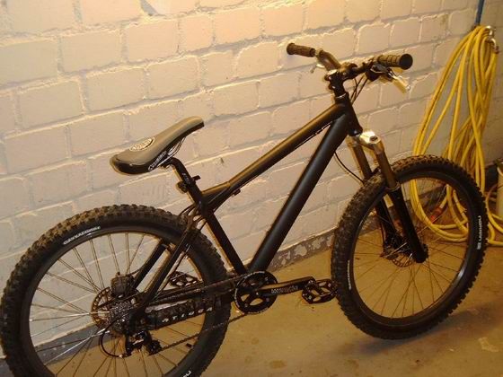

Das Bike gibts aber nicht mehr... :(

ich fahrs mit 11-34 kassette.... 38er blatt vorne. ueberhaupt kein problem. also nix mit rennradkassette. am RR schafft das schaltwerk ja auch 2 kettenblätter vorne + kassette. das einzige was suckt bei mir is die kettenlinie, liegt aber am 128mm innenlager....
