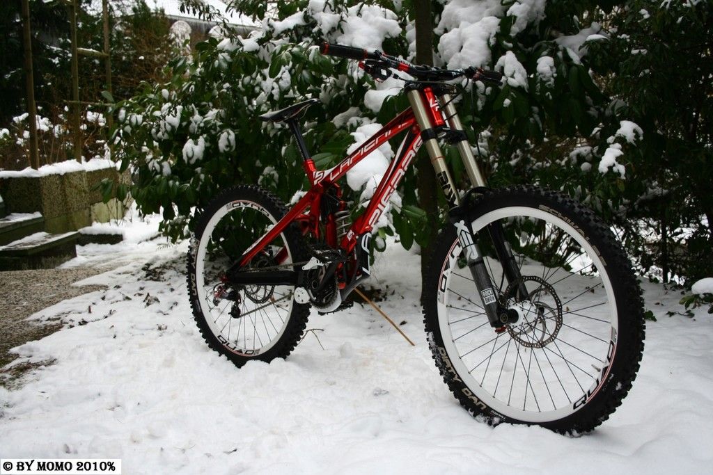

welche Federhärten und Hub fürs DH920?
welche Federn fahrt Ihr in Euren DH920? Bei meinem 2010er in S ist mit dem RC4 eine 350er mit 3,25 " Hub verbaut. Da ich jetzt nach einer Titanfeder suche, dachte ich, es sollte doch eine mit 3" Hub reichen (= 76,2 mm). Die handelsüblichen 3" Federn sind aber so etwa 162mm lang, die Stahlfeder, die serienmäßig drin ist ist etwas länger. Kann ich dann dennoch eine mit 3" Hub und 162 mm Länge einbauen, oder habe ich einen Denkfehler.
Bei der Federhärte bin ich mir auch nicht sicher, ob die 350er reicht. Welche Federhärten fahrt Ihr bei welchem Körpergewicht? (Bei mir schwankt es je nach Trainingszustand zwischen 72 und 80 kg).
Freue mich über hilfreiche Rückmeldungen.
