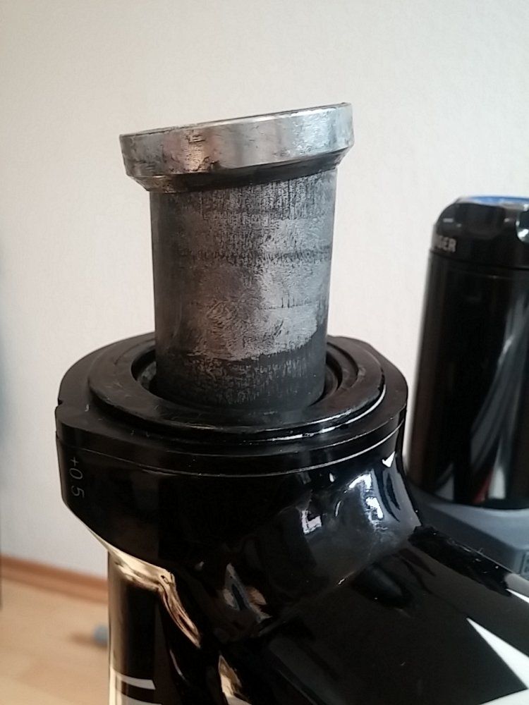

Mir sind dummerweise beim ausbauen der alten Gabel 3 Ringe aus dem Rahmen beim Vorbau rausgefallen. Und ich hab kein Plan in welcher Reihenfolge die wieder reingehören :( In der Betriebsanleitung die Lapierre Standartmässig mitliefert habe ich auch keine Info dazu gefunden. Hat zufällig jeman einen Link wohin, wo das steht? Oder vllt. ein Foto oder weiß jemand in welcher Reihe die Ringe gehören? Ich mein die 2 Ringe die nach dem dicken silbernen kommen. Das ist also ein ganz dünner und etwa 6x so dicker.
Ja klar.
Also der Stapel links sollte soweit stimmen richtig? Also der silberne Ring wäre da der erste den ich aufsetz.
Die auf der rechten Seite sind die mir unbekannten die aus dem Rahmen gefallen sind. Die kommen vor dem silbernen auf der linken Seite, bloß in welcher Reihenfolge? Desweiteren geht der dicke Ring konisch zu (sieht man schlecht, konische Seite liegt Richtung grünen Kasten). Wie rum wäre also auch der Dicke zu verbauen?
Vielen vielen Dank schonmal :)

Boah irgendwie hab ich es total verkackt :(
Wenn ich jetzt die Gabel einbaue, ist alles total wackelig und instabil. Kann mir bitte jemand ein Foto von dem Steuersatz oben machen? Ich hab kein Plan mehr wie was wohin gehört. Also oben habe ich jetzt als erstes diesen silbernen Ring aufgesetzt.
Ist der richtig rum?
Dann habe ich noch jetzt 4 schwarze Ringe hier, davon weiß ich nur, dass der mit dem Carbonzeugs ganz oben hingehört.
In welcher Reihenfolge gehören die anderen Ringe? Oh man hätte ich nur mal vorher nen Foto gemacht und nicht wild drauf rumgeschraubt -_-

Also die 2 spacer rechts kommen ganz zum Schluss, das silberne (Lager) musst du ins Steuerrohr einsetzen können dann alles andere drauf, hab den Rahmen leider nicht mehr, kann dir kein pic Schicken
Ok ich glaub ich habs hinbekommen, es fährt sich ohne zu klappern :bier::lol:
Vielen dank euch nochmal!
