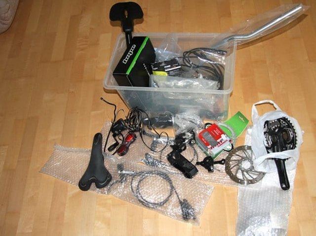

Die restlichen Anbauteile für meinen Erstaufbau sind eigentlich auch schon alle beisammen.

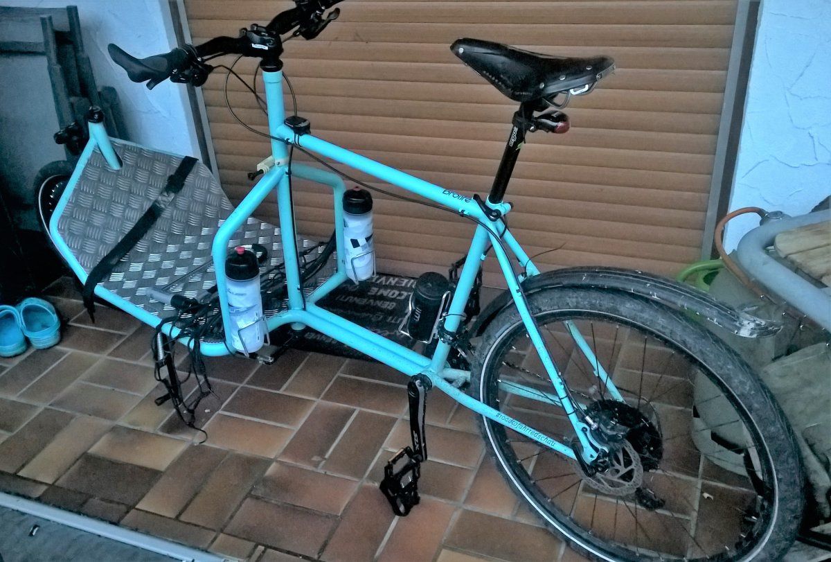

Bin ich mit dabei, schwebt mir schon seit einiger Zeit vor :D
Marco von Recycle war mit einem bronte bei uns als er auf dem Weg zur Berliner Fahrradschau war...

gestern sind wir ein gutes Stück voran gekommen.
Es kamen zum ersten Mal für das Projekt eingekaufte Werkzeuge zum Einsatz.
Ein Tube Notching Tool und zwei Metall-Lochsägen.
Winkelfindung bei maximal lang bleibendem Oberrohr.
Fast perfekt, mit ein wenig Nacharbeit 1a.
Nachdem das Oberrohr vom Winkel her sehr harmonisch an das lange Lenkkopfrohr anmutete konnten wir 56mm ermitteln, die das Unterrohr eingekürzt werden musste.
Nach ein wenig Nachbearbeitung, trafen sich beide Kontaktpunkte zufriedenstellend.
Dann ging es daran einen optimalen Schweißstrom für meine dünnen Columbus Rohre vom Cove Rahmen zu ermitteln.
So fand sich auch noch eine Verwendung für das nicht mehr benötigte Unterrohr.
Passt!
Erstmal punkten...
Und dann einmal rund herum. :)
Einmal schön durch bitte. Well done!
Das Gewinde musste nach der Hochzeit nachgeschnitten werden, war aber mit dem passenden Werkzeug kein Problem. :)
Das Loch wurde aufgefüllt.
Nicht perfekt, aber fürs erste Mal Columbus Röhrchen brutzeln, absolut zufriedenstellend.
Probefahrt erfolgreich!
Leider lassen sich an unseren beiden Gabeln keine 160mm Bremsscheiben fahren...
Ich wollte eigentlich 160mm vorne und 180mm hinten fahren. So wie die Gabeln jetzt ausgeliefert wurden, bräuchte man eine 170mm Scheibe.
Wenn man die vorhandenen Gewinde mit einem Postmountfräser um ca. -5mm nachbearbeitet bleibt zu wenig Gewinde übrig.
Frank hat bei seinem Rahmen bereits eine deutlich schickere Lösung für die Position der Feder des Ständers gefunden, dazu aber dann morgen mehr.
Wir haben (bei meinem Testaufbau) den Ständer mit 2 zusätzlichen U-Scheiben (und der herkömmlichen Feder Position) relativ stramm fixiert. Dadurch war bei dem einen Kilometer Testfahrt der Ständer unerwartet ruhig und hat bisher nicht geklappert.
Die Lenkung geht nach rechts wunderbar, nach links lenkt es sich etwas schwergängig, dafür haben wir aber (vermutlich) auch schon eine Lösung, dazu morgen ebenfalls mehr.
Insgesamt ist das REcycle Bronte in sich ziemlich flexy, aber Flex heißt ja auch mehr Komfort. Mehr flexy als erwartet aber nicht komisch oder besorgniserregend. Halt einfach neu. Das Rad lässt sich aber trotz der leicht schwergängigen Lenkung jetzt schon freihändig fahren.
Wir überlegen aktuell seitlich noch 2 Rohre bzw. eine Seitenreling anzuschweißen, damit man nur eine Bodenplatte montieren müsste und so z.B. einen Kasten Bier ohne Ladungssicherung auf der Ladefläche transportieren zu können.
