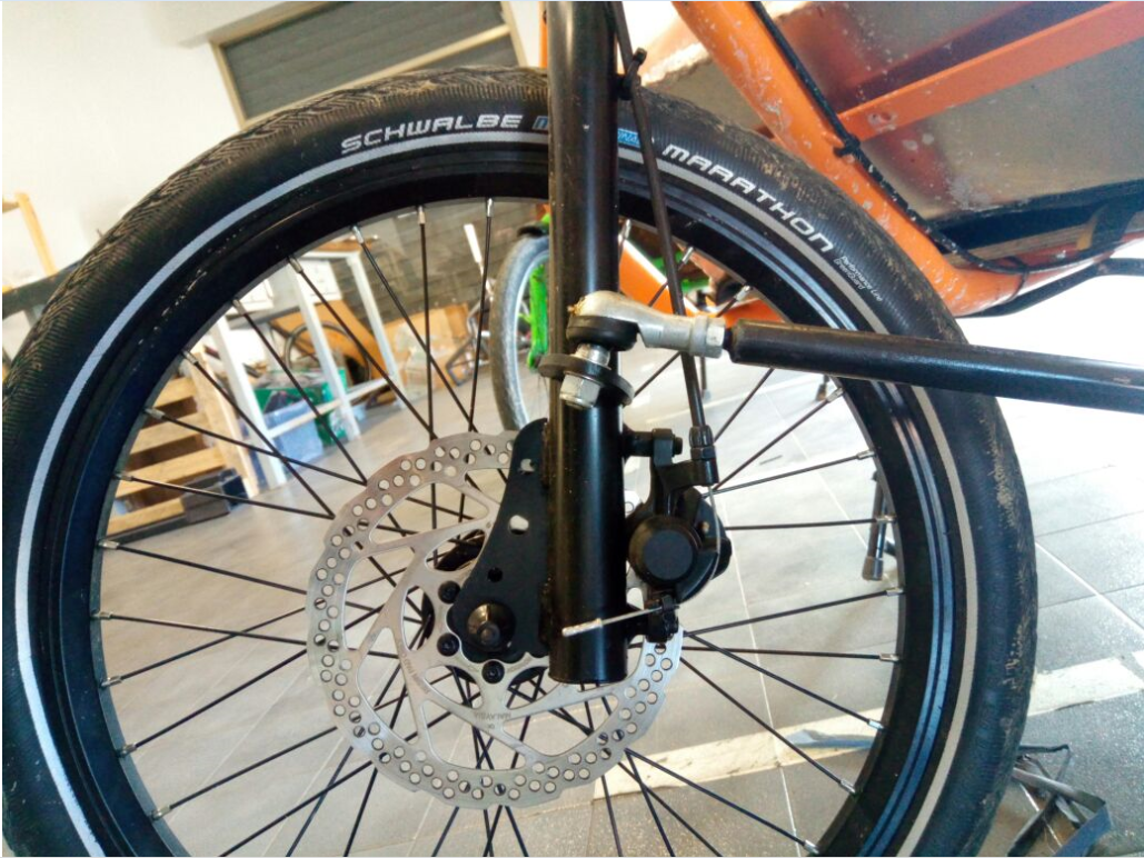

Während Frank mit der Hochzeit zu tun hatte, widmete ich mich dem VR-Disc-Gate.
Wir hatten ja bereits festgestellt, dass die Gabel nicht mit 160mm Rotoren kompatibel sind.
So hätte der Bremsbelag ca. 60% Auflage-/Kontaktfläche zur Scheibe.
So wäre es wohl optimal, hat jemand zufällig einen passende Adapter parat?!?
So könnte es auch halbwegs gut funktionieren...
Nach ca. einer Stunde herum probieren, war das der bis jetzt beste Kompromiss. Wir werden wohl mit 4x Konkav/Konvex Scheiben + Spacer oben arbeiten müssen. Ich habe die Bremse nicht 100% schleiffrei bekommen, aber wenigstens quietscht es nicht mehr und bremst halbwegs anständig.
Wenn dann nicht noch diese Klitze-Kleinigkeit wäre...
Also für 180mm Rotoren scheinen unsere Gabeln auch nicht konzipiert worden zu sein. Es ist ohne Lack zwischen Gabelholm und Disc noch ein µ Luft... Schleift aktuell wirklich (noch) nicht!
Bleibt die Frage, wenn die Gabel weder mit 160mm noch mit 180mm kompatibel ist, wie soll das gehen. Haben die in Italien 170mm Scheiben + Adapter ?!?

Hey Giulio, thank you for the compliment. It`s really fun building the bikes.
We are not 100% sure if we did something wrong with the front discbrake caliper, could you please post a picture of the correct position?
Do we need some Spacer and for what rotor size is the fork/mount designed?
Greetings, Frank.
Sure! Here's how it looks like on our fork:
And again really nice work with the E-Bronte, it's officially the second electric Bronte being built so you can consider yuorself a sort of pioneer!

Da ich (bzw. wir) mit der Originalgabel (trotz akzeptabler Funktionalität) nicht 100% zufrieden bin (sind), habe ich mir eine Bullitt Gabel zum testen besorgt.
Links Bullitt (ca. -4-5mm EBL) rechts die Originalgabel aus Italien.
Sitzt passt und hat Luft, auch bei 180mm Scheibe.
Ohne Bastelei, 1A. Mit massig Luft. ;) Die Gabel bleibt definitiv verbaut.

Die provisorische Magura(160) auf Magura(180) Adapterlösung ist ab sofort auch beseitigt. Jetzt passt es.
