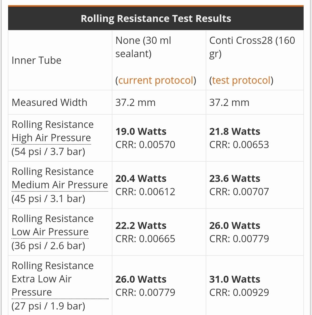

Hier mal ein Beispiel vom Terra Trail
Bei BRR wurden aber viele Reifen nochmals mit Tubeles Setup im Nachgang getestet.
Kein einziger Reifen wurde neu getestet.
Die Tubeless-Werte sind neu berechnet.
"To keep the data easy to understand and compare, we recalculated the rolling resistance of tubeless-ready tires tested between 2014 and 2022 with data obtained from inner tube tests. We know this is not optimal, but we have done enough research with tubeless tires and inner tubes to know that the calculated values will come very close to the tested values. "
Darum ging es nicht, sondern darum, dass es keine Testung von tubeonly (NICHT Tubelessreifen) mit Latexschlauch gibt.
Latexschläuche verschlechtern nämlich den Rollwiderstand im Gegensatz zu Butyl fast nicht. Wir reden von ca. 0,5 Watt, also Messtoleranz.
