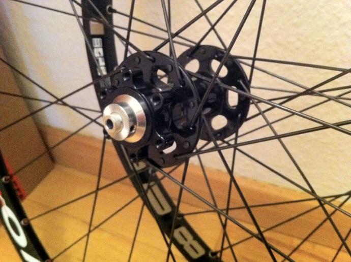

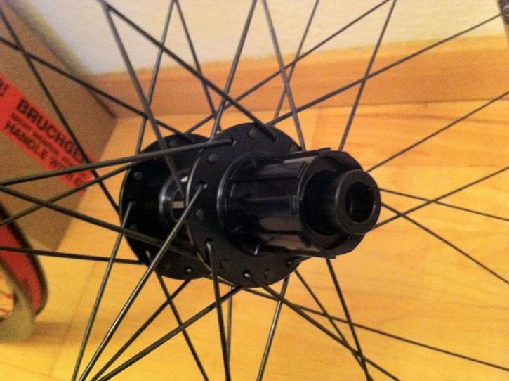

Also, ich bin gerade dabei um meiner Frau ein Fahrrad aus meinen gesammelten Einzelteilen zusammenzubauen. Allerdings gibt es mit laufrädern folgendes Problem.
Ich habe einen LRS DT-Swiss M1800 mit
VR QR15 (100mm breit)
HR QR12 (142mm breit)
und einen Satz Veltec V-Two mit normalen QR vorne und hinten.
VR (100mm breit)
HR (135mm Breit)
im neuen Rahmen ist vorne eine DT-Swiss Gabel mit 15mm Steckachse und hinten normel QR mit 135mm einbaubreite. Das heisst ich müsste das DT Swiss VR und das Veltec HR gebrauchen...
ich würde am liebsten aber nur die DT-Swiss felgen gebrauchen und die Veltec als ersatz LRS für mein rad benutzen.
in a nutschell:
DT Swiss HR umrüsten von QR12-142mm auf QR - 135mm
Veltec VR umrüsten von QR auf QR15
am liebsten ohne die nabe wechseln zu müssen...
gibt es da adapter? ich habe auch nicht gesehen wie ich bei der DT-S Nabe die achsaufnahme lösen kann... das muss irgendwie aufgepresst sein. Wenns zu problematisch ist, dann bring ichs zum laden und lass es da machen, aber am liebsten würde ich es selbst versuchen.
Hier noch ein paar bilder zur verdeutlichung
Irre, danke! Jetzt nur noch hoffen das das mit dem veltec vr auch irgendwie geht...
edit: Veltec Seite sagt nein... das heist, einschicken und andere nabe draufmachen lassen.
