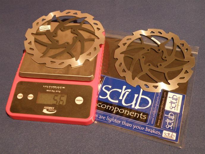

hier mal was neues:
wer weiß was genaueres?

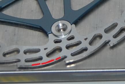

schau mal genau hin :
die Löcher sind größer und mehr - der Radius (rot)ist kleiner
zudem hab ich festgestellt das bei einigen HOPE Scheiben der Alu Innenring verschiedene Dicken hat : links einer der schweren ( Rückseite mit den Ausfräsungen bei den Floatern ) - rechts der leichtere:
Zudem haben die HOPE auch unterschiedliche Dicken der Bremsscheibe selber und es gibt auch noch welche die anstatt Stahl Floatern welche aus Titan haben, die noch einiges leichter sind. Im HOPE Forum gibts zu den Disk nen ausführlichen Thread.
