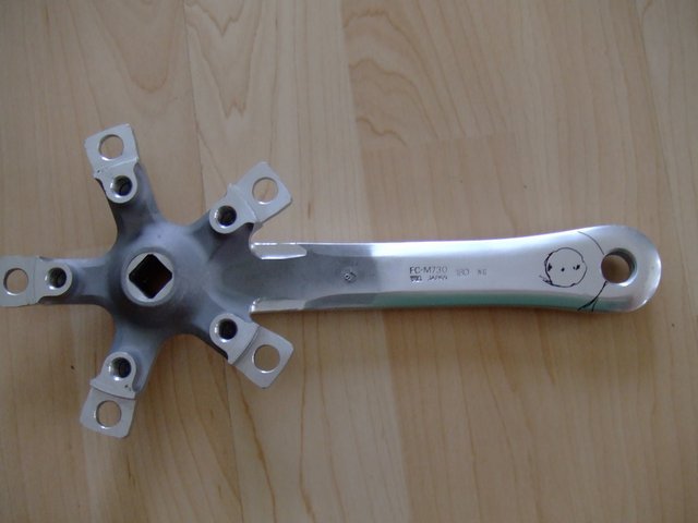

warum nimmst nicht eine race face forged/turbine und bohrst zwei neue pedalaugen ...
weil er für 165er kurbellänge etwa eine 190er kurbel braucht, ansonsten ist rund um das pedalauge nicht genug fleisch übrig :(
aus 'ner 180er bekommt man(n) mit glück 'ne 160er raus.

Richtig - aus einer 175er machst du bloss ne 153er.Da gibts im Amiland einen der sich auf sowas spezialisiert hat: Da ist alles schön erklärt...:
http://bikesmithdesign.com/Short_Cranks/shorten.html

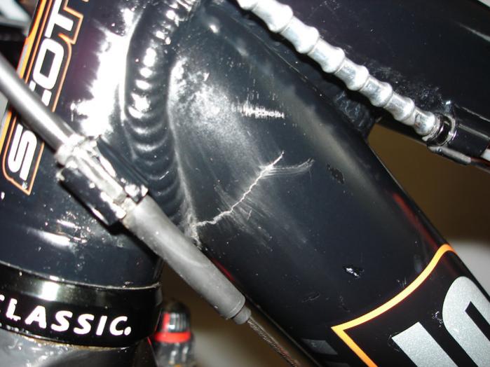

Ich denk aber ich probier als erstes mal die 165er LX-Kurbel meiner Frau. Sie braucht das Bike ja eh kaum so kann ich zuerst mal sehen ob mein Junior mit der doch deutlich längeren 165er überhaupt klar kommt. Momentan haben wir eh Pause: ich hab grad vorgestern erst einen Riss im Unterrohr am Bike meines Juniors entdeckt...der geht da komplett unntendurch...da fehlte also nicht viel und das Teil wär ihm unter dem Hintern weggebrochen. Naja-der Rahmen hat sicher schon 6-7 üble Jahre hinter sich.Den hatten vorher schon die 2 Jungs eines Kollegen von mir und die sind nicht gerade zimperlich damit umgegangen. Jetzt ist ein neuer Rahmen unterwegs und dann heisst es neu aufbauen.
