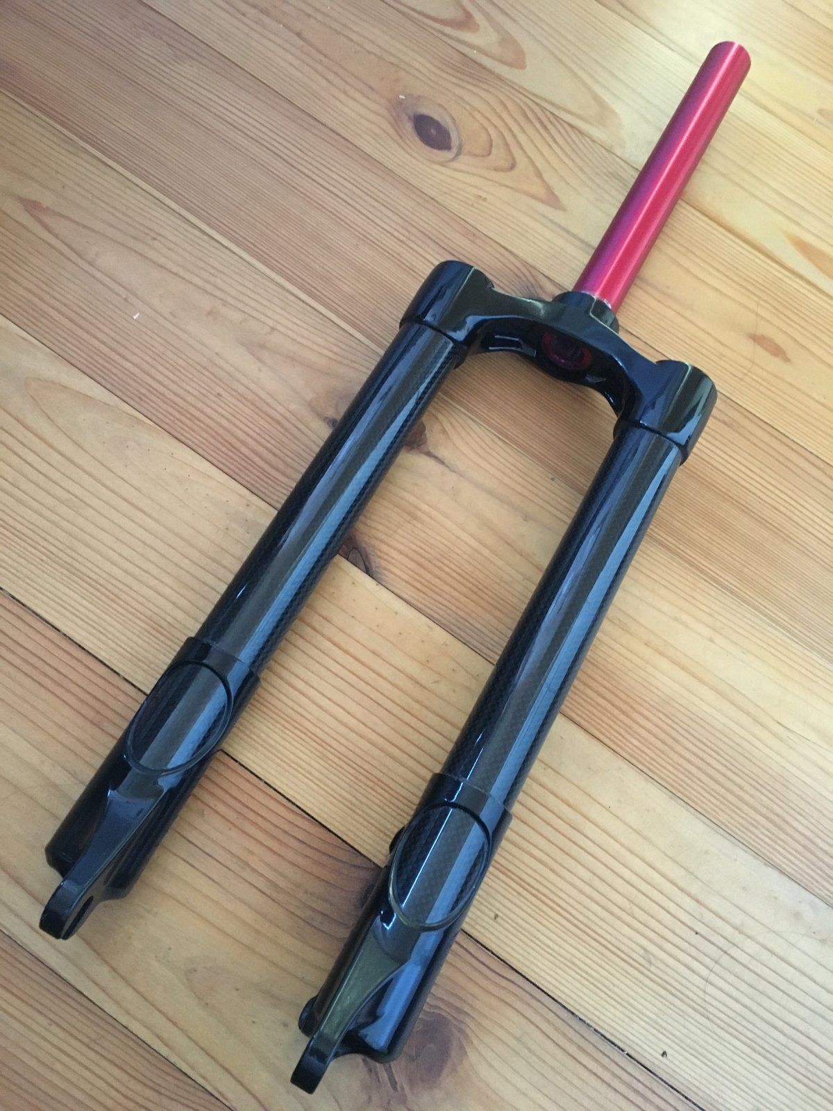

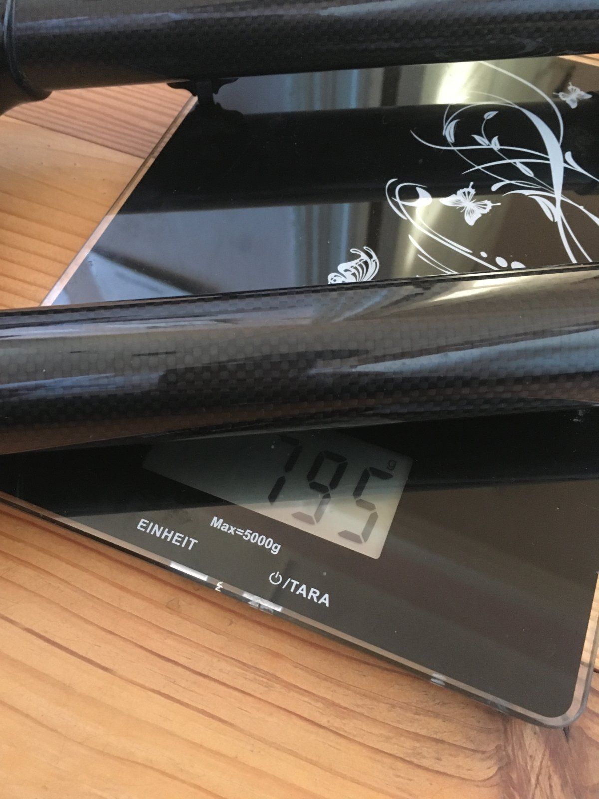

nur um mein Post abzuschließen - Gabel ist da und ich find die nicht schlecht.
Gewicht ungegürzt 800g.

Hi
Anhang anzeigen 1788892Anhang anzeigen 1788894
So sieht sie im Rahmen aus (Achtung ist alles noch Baustelle)
lg sebastian
Optisch finde ich die Gabel top, passt auch perfekt zum Rahmen. 👍
Das Gewicht ist allerdings krass, ich glaub ich hätte es nicht übers Herz gebracht die Gabel ans Rad zu schrauben.

Ich hatte auch etwas weniger Gewicht erhofft - aber die Optik war treibende Kraft und auch die Entscheidung gegen die Kania Gabel.
Keine Ahnung wo es mit dem Gewicht hingeht und es sind noch einige Baustelle offen.
Als nächste werden Laufräder gebaut und Kurbel gesucht …. Wird schon.
Ps.: immer noch leichter als ne Federgabel 😜
