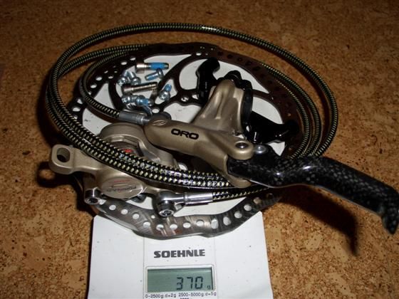

Ansonsten habe ich heute ein neues Spielzeug bekommen.
Gewicht sollte mit Notubes-Bremsscheiben, gekürzten Leitungen, zwei weiteren Titanschrauben und leichten Schrauben für die Scheiben bei 300gr. liegen. Vorne vieleicht sogar drunter.
